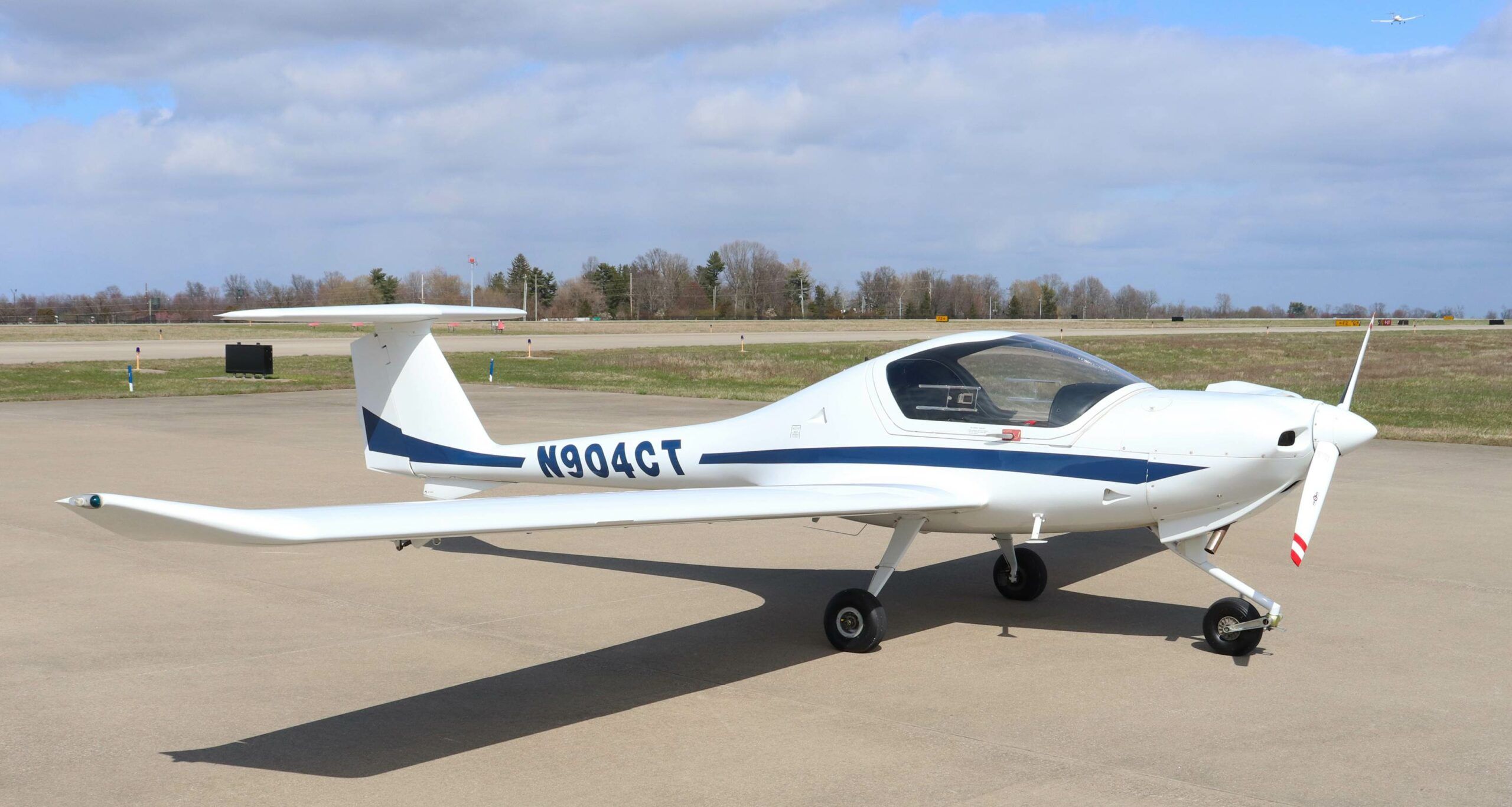

Dieses Foto zeigt nicht die im Bericht erwähnte Maschine.
