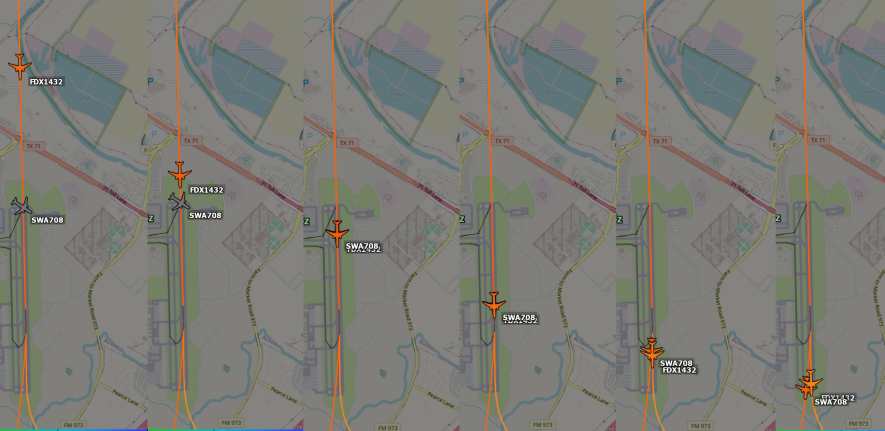

spornrad Geschrieben 17. Februar 2023 Autor Geschrieben 17. Februar 2023 (bearbeitet) https://globe.adsbexchange.com/?icao=aa9b42,a30ffd&lat=30.185&lon=-97.661&zoom=13.9&showTrace=2023-02-04&leg=3×tamp=1675514458 kann beide Flugzeuge simultan abspielen (Click auf die gewünschte Replay- Speed, dann Click auf die Taxistrecke der SW737). Die Datenpunkte für die SW 737 auf dem Boden sind aber weiter auseinander. Wenn man annimmt, dass die Zeitmarken einigermaßen übereinstimmen, war das sauknapp. Die waren mindestens an einem Punkt über der Bahn exakt übereinander, die tiefste ADS-B Höhe der Fedex über der Bahn war 75 ft. Bearbeitet 17. Februar 2023 von spornrad Zitieren

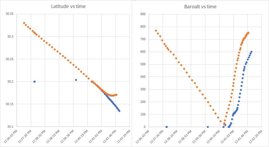

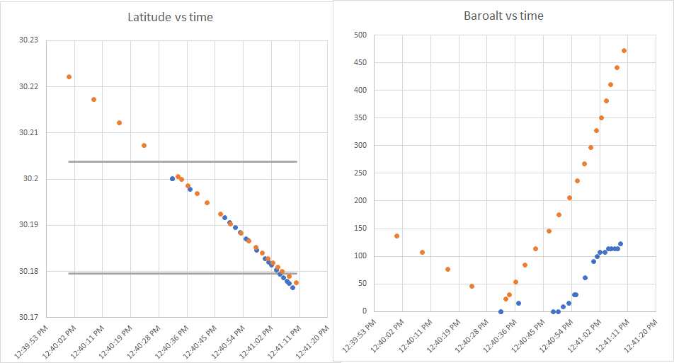

spornrad Geschrieben 19. Februar 2023 Autor Geschrieben 19. Februar 2023 (bearbeitet) Weil ADSBexchange die Daten für beide Flieger so easy als KML exportieren lässt, hab ich mal horizontale und vertikale Separation genauer angeschaut. Wg. RWY 17/35 kann man den Breitengrad direkt für den horizontalen Abstand heranziehen. Geplotted sind Breitengrad / Zeit und Höhe / Zeit, im unteren Set vergrössert. Im Latitude/Zeit Diagramm ist der führende Flieger links zu sehen, er erreicht diesselbe Position früher. Separation ist der senkrechte Abstand zwischen den Kurven. Die grauen Linien sind die RWY-Thresholds. FDX hat im ersten Drittel der Bahn SWA eingeholt, SWA beschleunigt aber und überholt FDX etwa beim Abheben. Die horizontale Separation ist über der Bahn im Bereich einer Flugzeuglänge Über der Bahn kann FDX SWA nicht mehr gesehen haben, auch nicht mit FLIR SWA hat den Steigflug leicht verzögert. Bearbeitet 19. Februar 2023 von spornrad 1 Zitieren

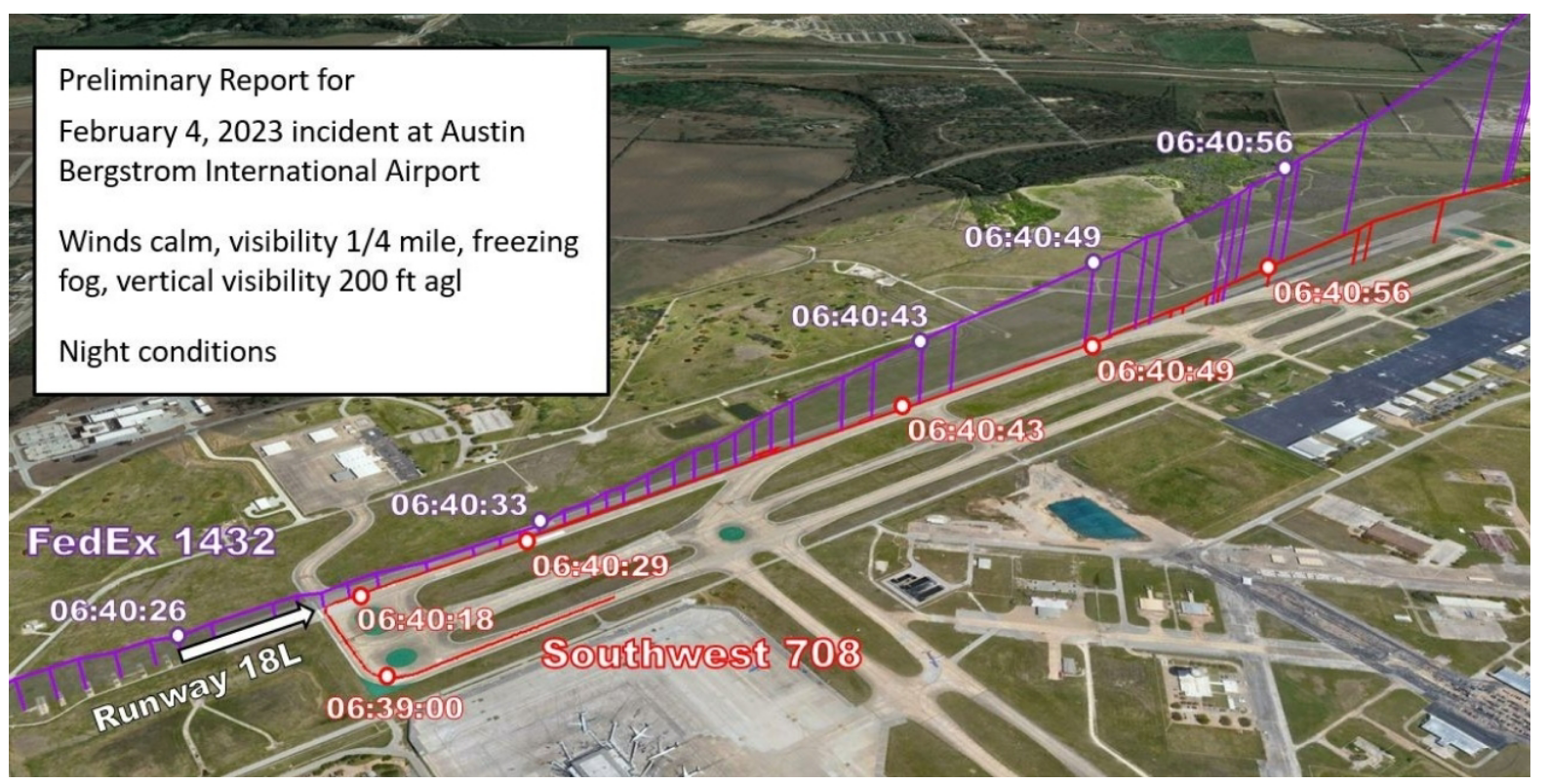

spornrad Geschrieben 2. März 2023 Autor Geschrieben 2. März 2023 (bearbeitet) Der prelim. Report des NTSB ist raus. https://t.co/EqFMEFcNcR Sieht so aus, dass tatsächlich der FO mit EFVS/FLIR (künstliche Sicht per Infrarot) die Kollision verhindert hat. Er hat go around wenige Sekunden vorm Aufsetzen ausgerufen, weil er die vor ihm anrollende 737 im Dunkeln bei gefrierendem Nebel tatsächlich gesehen hat. Wetter war RVR 1/4 Meile, vertikal Sicht 200 ft AGL, Temperatur -1 °C. Gruss Albrecht Bearbeitet 2. März 2023 von spornrad 2 Zitieren
