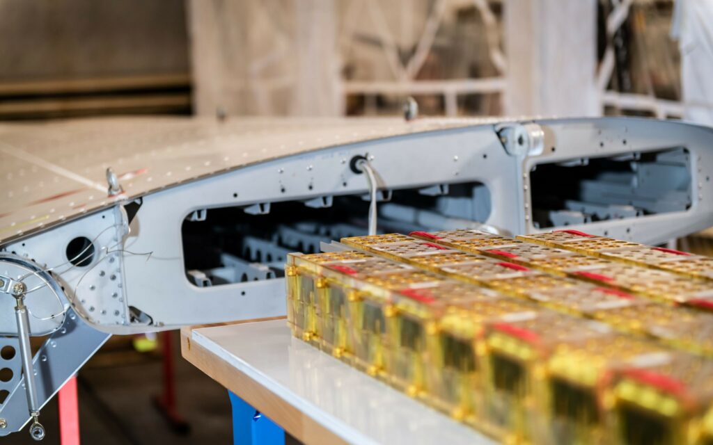

moni_ Geschrieben 11. März Autor Geschrieben 11. März Hallo Flightforum Im neusten Aeroclub Revue Heft ist ein Artikel über https://www.smartflyer.ch/aircraft.html. Offenbar ist es nun tatsächlich schon möglich 2,5h elektrisch zu fliegen! Ist das nicht eine erstaunliche Entwicklung? Weiss hier jemand Bescheid über offenbar massiv leistungsfähigere Batterien, die es inzwischen geben soll? Mit verhältnismässig unproblematischen Materialien? Grüsse Moni Zitieren
cosy Geschrieben 11. März Geschrieben 11. März (bearbeitet) Zitat Das ist ein Hybrid vor 2 Stunden schrieb moni_: Hallo Flightforum Im neusten Aeroclub Revue Heft ist ein Artikel über https://www.smartflyer.ch/aircraft.html. Offenbar ist es nun tatsächlich schon möglich 2,5h elektrisch zu fliegen! Ist das nicht eine erstaunliche Entwicklung? Weiss hier jemand Bescheid über offenbar massiv leistungsfähigere Batterien, die es inzwischen geben soll? Mit verhältnismässig unproblematischen Materialien? Grüsse Moni Rolf Stuber hatte als Erstes die Hybridversion entwickelt : w Die Batterie mit 32kWh ist im Flügel eingebaut. Ein Range Extender dient zur Erzeugung von zusätzlicher (Strom-) Leistung bei Start und bei Bedarf im Flug. Der wassergekühlte EMRAX-(e-)Motor in der Seitenflosse mit einer Startleistung von 160kW (entspricht etwa 270 bis 280 PS bei einem Verbrenner*) und einer Dauerleistung von 120kW. Da der Propeller am Heck angebracht ist und so quasi keine üblichen Widerstandsbeiwerte bewältigen muss (Rumpfquerschnitt usw..) wird der effektive Wirkungsgrad an Schubleistung wohl höher sein. Die Idee mit dem Hybrid ist ein Anflug /Überflug von empfindlichen Wohngebieten ganz ohne Verbrenner. Der Range Extender ist ein Rotax 914 (Turbo aufgeladener 912 mit Vergasern, der 115 PS an der Welle liefert). Bei meinem Besuch bei Rolf in Grenchen schätzte er, dass die Autonomie der puren e-Variante etwa 2- 2.5h sei bei einer Kapazität von 72kWh. Ich weiss nicht welche Batterien er verbaut, aber die Entwicklung geht dauernd vorwärts. 10kWh LiFePO4 wog vor 5 Jahren noch 100kg+, aktuell um die 80kg (ohne BMS/ Leistungselektronik, Kabel) H4 aerospace in Sion LSGS (Andy Boschberg)** und Andere (z.B. hier) entwickeln Batteriechemie, die um bis zu 35..40% mehr Energiedichte aufweisen soll und etwa in 5 Jahren in Serie geht. Ein vollständig ausgerüsteter Rotax 914 wiegt mit allem Zubehör (vom Luftfilter bis zum Schalldämpfer, Pumpen, Kühler usw) 75 kg (64kg ohne Kühlkreislauf) Antriebsstrang mit Leistungselektronik: Der e-Motor (EMRAX) wiegt ohne Kühlmittel und -kreis 22kg (für 120kW /250Nm dauer- und über 200kW / 500Nm Peakleistung) **Erstes für die Luftfahrt zertifiziertes Batteriesystem von H55: Cosy ak. Bruno Wär nicht ein Sternflug nach Grenchen mit Besuch in der Werkstatt von Smartflyer ein toller Sternflug für 2025?? Bearbeitet 11. März von cosy Zitieren
