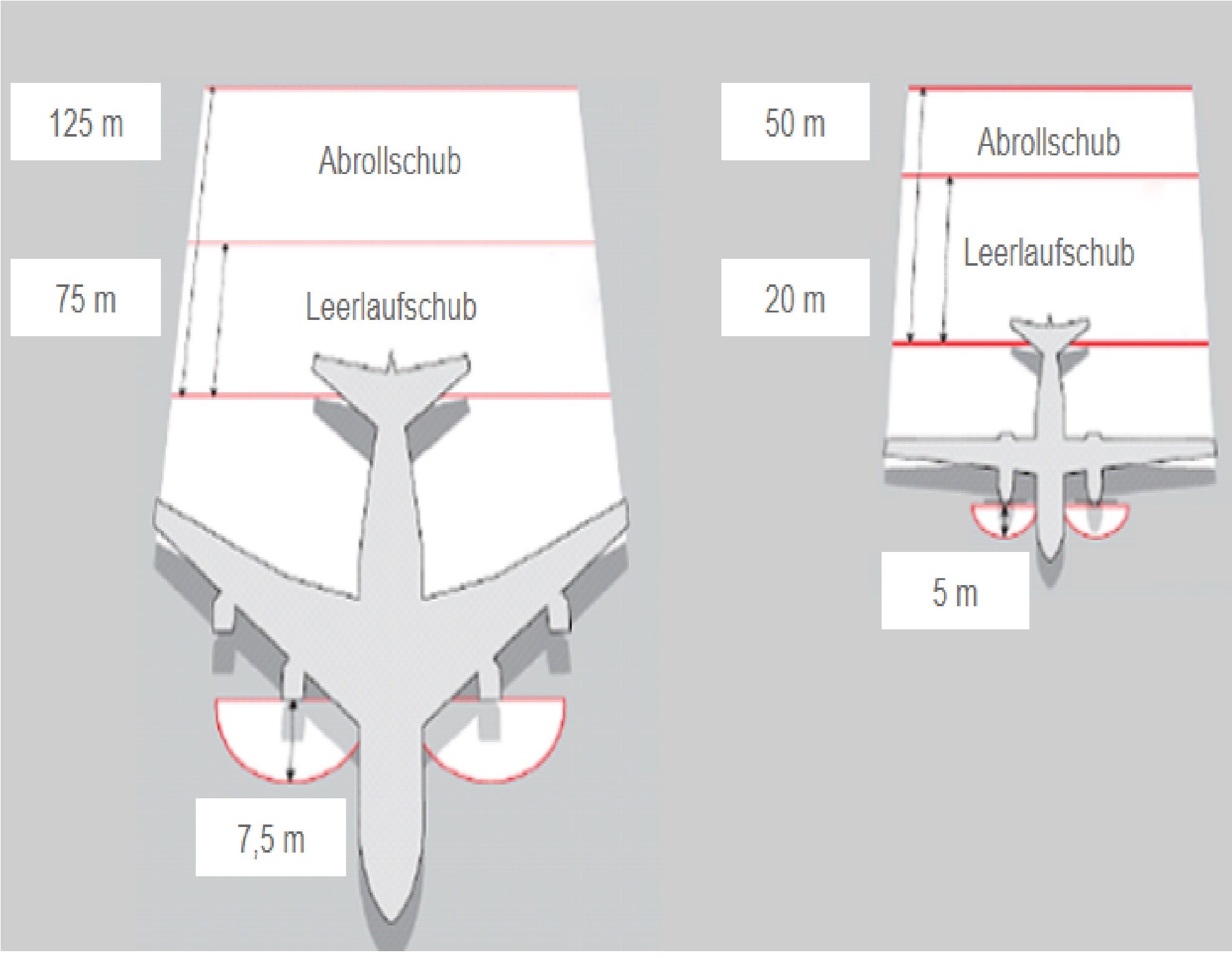

Frank Holly Lake Geschrieben 10. Januar 2023 Autor Geschrieben 10. Januar 2023 (bearbeitet) Hallo, Auszug aus meiner Vorfeldschulung im Dezember an einem deutschen Airport. Abstandsregeln Blitzlicht aktiv bei Flugzeugen. Laut Auskunft eines Piloten von einem A230 : Die Frau muss schon auf weniger als 2 Meter sich derm Turbieneinlass genähert haben, um eingesaugt zu werden. Wenn man seitlich auf die Turbine zuläuft, hört man nicht unbedingt, dass das TW aktiv ist. Deshalb soll man sich nie von der Flügelseite dem Triebwerk aus nähern. War sein Ratschlag Hoffe es hilft zu verstehen und Unfälle zu verhindern. Auch ein Pax kann im Notfall damit mal konfrontiert werden. Grüße Frank Bearbeitet 10. Januar 2023 von Frank Holly Lake 1 Zitieren

cosy Geschrieben 11. Januar 2023 Geschrieben 11. Januar 2023 Ich erinnere mich, in einer Studie gelesen zu haben, dass die A380 beim Startleistung setzen einen Bereich von 15m Radius um jeden Einlauf hat, wo die Windgeschwindigkeit resp. besser der spez. Massenstrom so stark ist, dass keine mobilen Teile sich dort befinden dürfen. Ein Ground Handler schrieb treffend vor 8 Jahren in diesem Blog: You can only get ingested once in your life but you can get blasted by jets several times. Ein älterer Artikel aus dem Aeromagazine: https://www.boeing.com/commercial/aeromagazine/articles/qtr_3_08/pdfs/AERO_Q308_article4.pdf Zitieren
