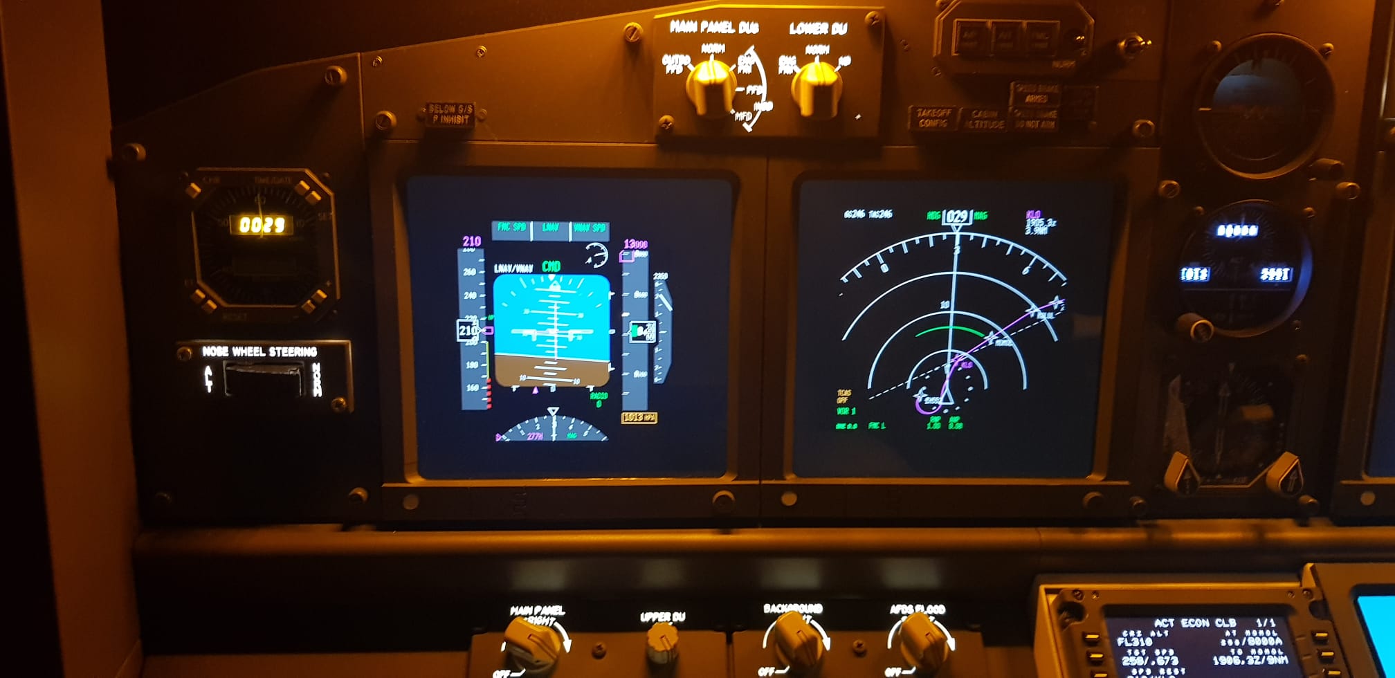

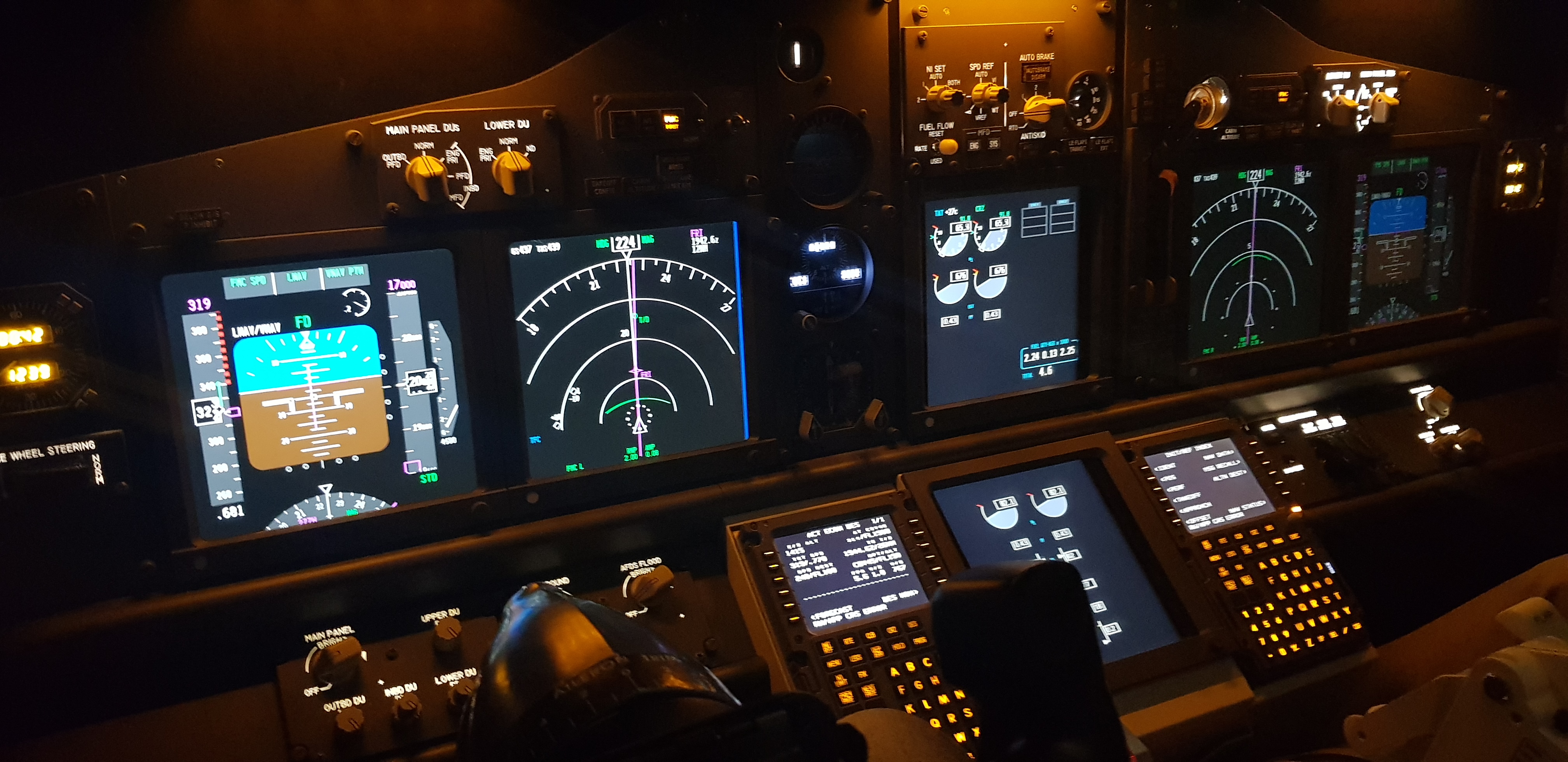

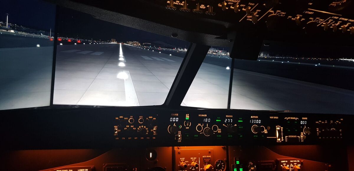

2032698129_WhatsAppImage2023-01-10at19_49_49.thumb.jpeg.d6ff2aae9c61db2f4b9d641d480299e3.jpeg
1165939812_WhatsAppImage2023-01-10at19_49_50.thumb.jpeg.6c735860943999bfd5009e51a1201d84.jpeg

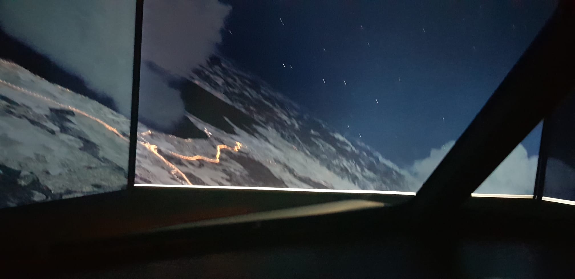

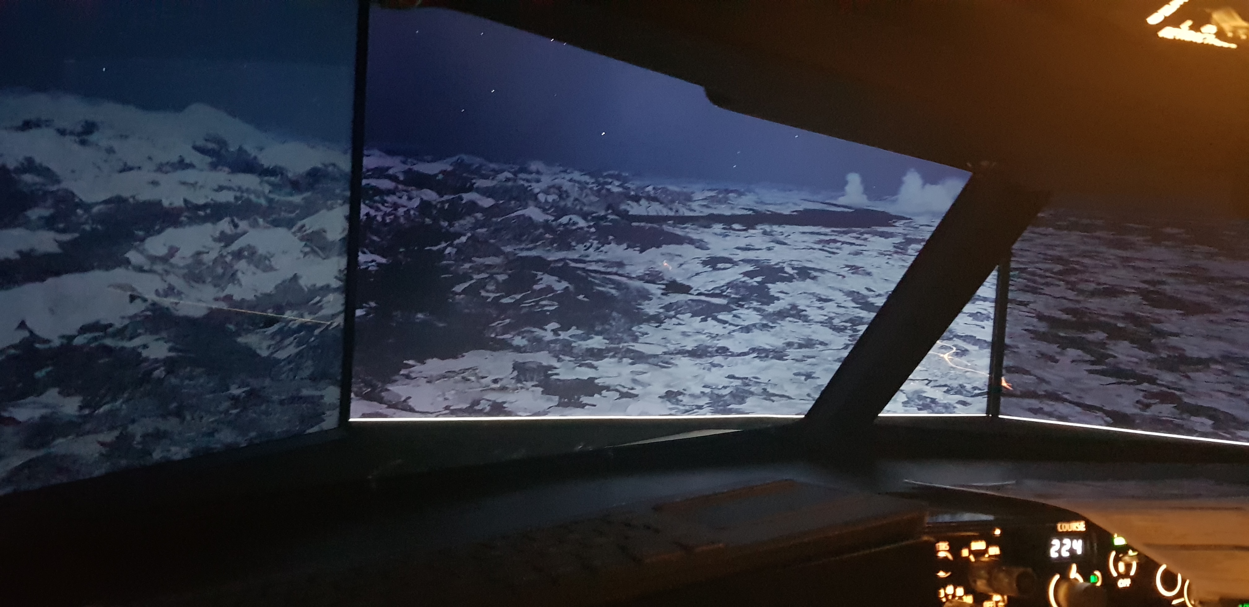

Im climb out
1084774182_WhatsAppImage2023-01-10at19_49.50(1).thumb.jpeg.b13a15d52de1a465da400f7cfbcdd36f.jpeg

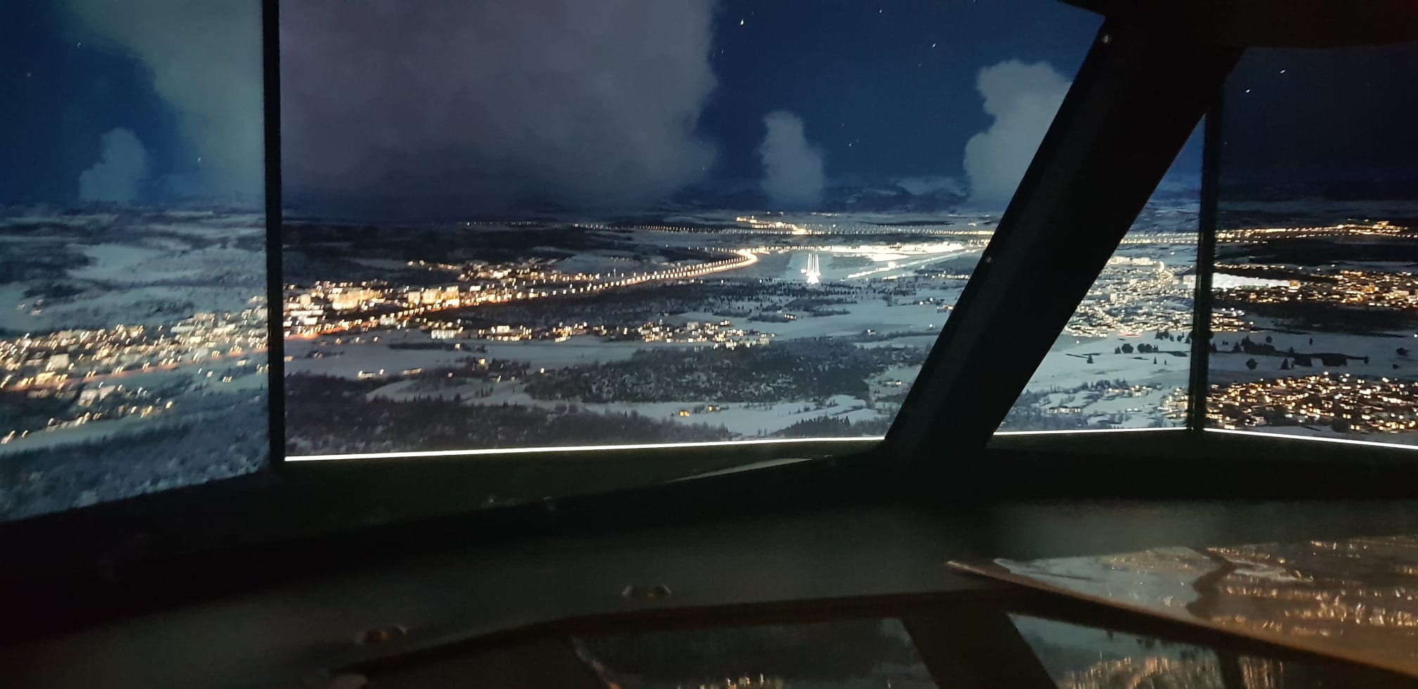

Departure in Richtung DEGES

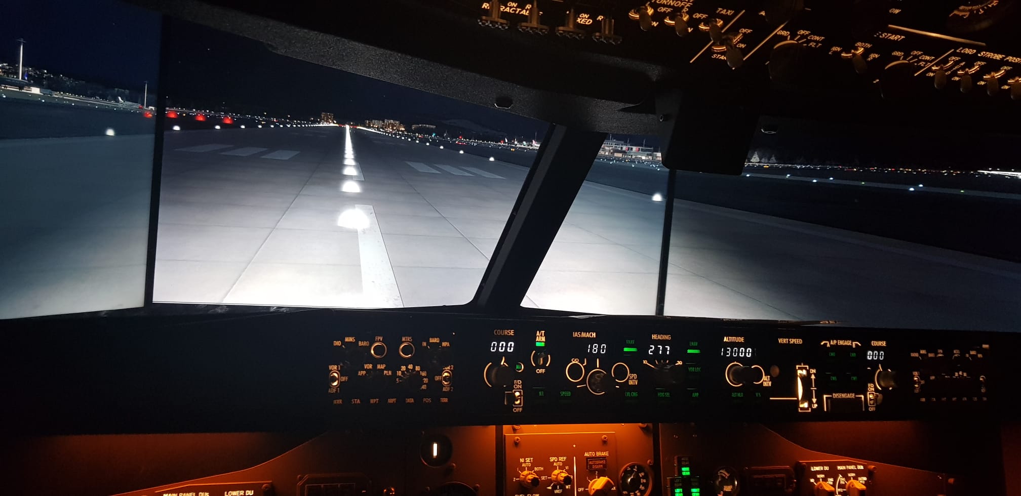

1715193338_WhatsAppImage2023-01-10at19_49.51(1).thumb.jpeg.d65778e0c5d2733e53cba514ad03d46b.jpeg
Final Piste 14.
Es bleibt noch einiges zu tun, aber es war ein toller Abend heute.
