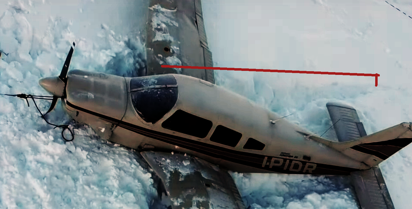

mds Geschrieben 29. Dezember 2022 Geschrieben 29. Dezember 2022 Das klingt nach viel Glück im Unglück! Quote «Ihr Kleinflugzeug hatte auf dem Flug von Trient nach Belluno Motorprobleme: Mitten in den Dolomiten musste die 22-jährige Pilotin auf 2100 Metern Höhe notlanden. Dabei rettete sie sich und ihre beiden Passagiere – alle aus dem Bellunesischen – bis zum nächstgelegenen Biwak.» Aufklappen https://www.stol.it/artikel/chronik/notlandung-in-den-dolomiten-22-jaehrige-pilotin-rettet-alle Wie die Fotos zeigen, erfolgte die Landung quasi vor dem Biwak: 1 3 Zitieren

Dierk Geschrieben 29. Dezember 2022 Geschrieben 29. Dezember 2022 an dem Ort wo das Flugzeug liegt, hat der Berg dem Foto nach zu urteilen ca. 30° Neigung, da muss sie den Flieger im letzten Moment ziemlich hochgerissen haben, um nicht frontal reinzuknallen... zum Glück ist die Maschine danach nicht rückwärts gerutscht Zitieren
teetwoten Geschrieben 29. Dezember 2022 Geschrieben 29. Dezember 2022 Am 29.12.2022 um 12:12 schrieb mds: Das klingt nach viel Glück im Unglück! Aufklappen .... oder Kaltblut und Können !? Frage wäre höchstens, wieso sie nicht ins Tal runter ist zum Notlanden. Kam Motorausfall plötzlich und war sie schon zu nahe am Berg? Stefan 1 Zitieren
Urs Wildermuth Geschrieben 29. Dezember 2022 Geschrieben 29. Dezember 2022 Wow. Also das ist schon eine Landung der spezielleren Sorte. Und der Flieger ist fast unbeschädigt... 1 1 Zitieren
spornrad Geschrieben 29. Dezember 2022 Geschrieben 29. Dezember 2022 Am 29.12.2022 um 13:46 schrieb Urs Wildermuth: Und der Flieger ist fast unbeschädigt... Aufklappen Naja, die rechte Fläche hat einen Knick. Aber klar eine super Notlandung, ohne schwere Verletzung. Warum sieht man keine Spuren? Hat's zwischen Landung und Bergung geschneit? 1 Zitieren
Dominik L Geschrieben 29. Dezember 2022 Geschrieben 29. Dezember 2022 Hmm… keine Spuren hinter dem Flugzeug? Und kaum beschädigt. Das geht irgendwie nur mit Stall-Speed und kräftigem Wind von vorne. Was dann wiederum Lee bedeutet. Und das wiederum unangepasste Taktik im Gebirge. Wie meine Walliser Fluglehrer immer sagten: ein Holländer-Unfall… Zitieren
FalconJockey Geschrieben 29. Dezember 2022 Geschrieben 29. Dezember 2022 Die müssen bei fast Null Groundspeed den Boden berührt haben. Das sind ja maximal 3 Meter Rutschstrecke. Sieht in der Tat nach zu tiefem Überflug über den Pass aus. Schweinchen gehabt! Zitieren
Urs Wildermuth Geschrieben 29. Dezember 2022 Geschrieben 29. Dezember 2022 Am 29.12.2022 um 13:56 schrieb Dominik Lambrigger: Wie meine Walliser Fluglehrer immer sagten: ein Holländer-Unfall… Aufklappen Das wohl kaum. Die Pilotin sowie das Flugzeug gehörten dem Aeroclub Belluno an, in der Nachbarschaft. Wenn man da fliegen lernt, dann kennt man die Berge. Wenn man den Prop anschaut, kann man davon ausgehen, das der beim Aufschlag gestanden hat. Ob es eine Möglichkeit gegeben hätte, vom Terrain wegzudrehen e.t.c. können wir nicht beurteilen, das Endresultat ist aber schon bemerkenswert. Jedenfalls besser als wenn versucht worden wäre in einer Steilkurve vom Terrain wegzudrehen um dann abzuschmieren. Viel Glück dabei aber unter Umständen auch Können... da würd ich mal abwarten was da rauskommt. 4 2 Zitieren
Urs Wildermuth Geschrieben 29. Dezember 2022 Geschrieben 29. Dezember 2022 Am 29.12.2022 um 14:00 schrieb FalconJockey: Die müssen bei fast Null Groundspeed den Boden berührt haben. Das sind ja maximal 3 Meter Rutschstrecke. Sieht in der Tat nach zu tiefem Überflug über den Pass aus. Schweinchen gehabt! Aufklappen Oder Loss of Power unmittelbar vor dem Pass. Der Prop jedenfalls hat nicht gedreht beim Aufschlag, soviel ist von den Bildern sicher. 2 2 Zitieren

FalconJockey Geschrieben 29. Dezember 2022 Geschrieben 29. Dezember 2022 Am 29.12.2022 um 14:03 schrieb Urs Wildermuth: Oder Loss of Power unmittelbar vor dem Pass. Der Prop jedenfalls hat nicht gedreht beim Aufschlag, soviel ist von den Bildern sicher. Aufklappen Stimmt, den Zustand des Propellers habe ich nicht beachtet! Zitieren

spornrad Geschrieben 29. Dezember 2022 Geschrieben 29. Dezember 2022 Wow. Die müssen, wenn da wirklich keine Rutschspuren später verschneit wurden, ca. 50 kt Wind über die Krete auf der Nase gehabt haben. Da gehts natürlich im Lee runter wie im Fahrstuhl, das war stressig. Offensichtlich die Kontrolle behalten bis zum Einstecken in Fluglage, super gemacht. 2 Zitieren
Urs Wildermuth Geschrieben 29. Dezember 2022 Geschrieben 29. Dezember 2022 Wenn man die Bilder anschaut gibts da Spuren vom Flügel bis zum Leitwerk nach hinten.. möglicherweise ist das die gesamte Distanz... 1 Zitieren
spornrad Geschrieben 29. Dezember 2022 Geschrieben 29. Dezember 2022 (bearbeitet) Ich zieh’ meinen Hut vor der fliegerischen Leistung der jungen Pilotin. Sehr cool und gekonnt. Das hätte auch ganz anders ausgehen können (z. B. panisches Abdrehen, keine Höhe zum Nachdrücken, accelerated stall ...). Hab mal auf einem Screenshot des Videos die Spur des rechten Fahrwerks markiert. Man beachte das sanfte V Profil der Spur. Der Flieger wurde kontrolliert gelandet wie ein Drachen, der mit 50 kt Wind auf der Nase an der Schnur eingeholt wird, ohne Stall. Gefühlt vertikales Anflugprofil. "Rollstrecke" 4 m. Wahrscheinlich ist sogar das Bugrad noch dran. Das untere Propellerblatt ist leicht verbogen, das obere kerzengerade, mit Leistung hat der nicht gedreht. Nach 1/4 Umdrehung stand der "windmilling" Prop. Gruß Albrecht Bearbeitet 29. Dezember 2022 von spornrad 1 1 Zitieren
mountain_Andy Geschrieben 30. Dezember 2022 Geschrieben 30. Dezember 2022 Der Propeller ist nach vorne gebogen... Diente er allenfalls als Anker? Wenn der Propeller gebremst hätte wäre er nach hinten gebogen? Zitieren
St-Exupéry Geschrieben 30. Dezember 2022 Geschrieben 30. Dezember 2022 Tatsächlich scheint das untere Propellerblatt nach vorne gebogen. Könnte es daher kommen, dass der stehende Propeller bei der "Landung" auf den Boden aufschlug? Gruss Reto Zitieren
spornrad Geschrieben 30. Dezember 2022 Geschrieben 30. Dezember 2022 (bearbeitet) Am 30.12.2022 um 05:23 schrieb mountain_Andy: Der Propeller ist nach vorne gebogen... Aufklappen Das zeigt, dass der Prop nicht stand, sondern Windmühle 50kt gedreht hat. Blatt ist mit Schwungmasse in den Schnee eingeschlagen, GS nahe 0. Schnee ist schwer und wollte nicht nach hinten. Also ging das Blatt nach vorn... Bearbeitet 30. Dezember 2022 von spornrad Zitieren
fixusc Geschrieben 30. Dezember 2022 Geschrieben 30. Dezember 2022 Mir stellt sich noch die Frage, ob in der Region am 28. Föhn herrschte. Ich gehe eher nicht davon aus, dass die 50 kts headwind hatten, sondern, dass der steile Anstieg des Geländes und der Schnee einen Grossteil der Bremswirkung ausmachten. So oder so zeigt dieser Unfall, wie wichtig es ist, das Flugzeug bis zu letzt unter Kontrolle zu haben! LG Felix 2 Zitieren
