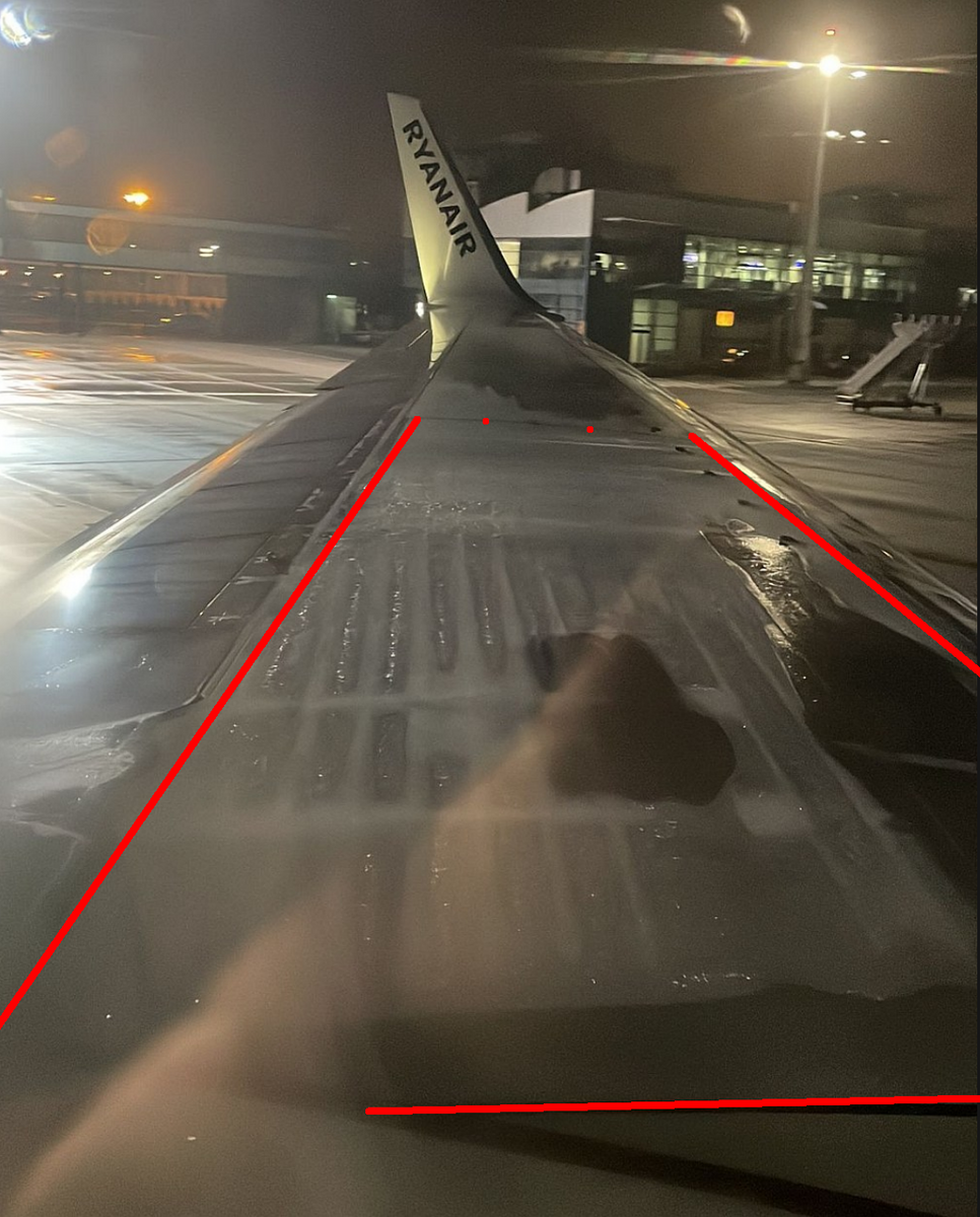

spornrad Geschrieben 10. Dezember 2022 Geschrieben 10. Dezember 2022 (bearbeitet) 3 hours ago, Dierk said: die Markierungs-Linie endet eindeutig zwischen dem 4. und 5. Vortex-Generator, Albrecht hat das falsch eingezeichnet Dierk hat Recht, ich hatte die Aussengrenze des Tanks da vermutet, wo die Eisstruktur die Schotts nicht mehr darstellt. Die schwarze Linie, die die Aussengrenze des Tanks bezeichnet, ist aber weiter aussen sichtbar. Ich hab das Bild korrigiert. Trotzdem stimmt die Aussage, dass Eis auch deutlich ausserhalb der Tankarea liegt, sowohl auf den Flaps als auch Richtung Flügelspitze. Da reicht das Eis bis etwa zum Querruderspalt, das dürften von der schwarzen Linie mit roten Punkten aus ca. 2-3 m sein. Gruss Bearbeitet 10. Dezember 2022 von spornrad 3 Zitieren

Dierk Geschrieben 11. Dezember 2022 Geschrieben 11. Dezember 2022 (bearbeitet) vor 3 Stunden schrieb spornrad: Trotzdem stimmt die Aussage, dass Eis auch deutlich ausserhalb der Tankarea liegt, sowohl auf den Flaps als auch Richtung Flügelspitze. Da reicht das Eis bis etwa zum Querruderspalt, das dürften von der schwarzen Linie mit roten Punkten aus ca. 2-3 m sein. Gruss Also es sind keine 2-3 Meter, und das Eis reicht auch nicht bis zum Querruder. Wenn man eine massstabsgerechte Zeichnung hernimmt und die Dimensionen umrechnet, so reicht der Frostansatz ganz links maximal noch ca. 85 cm über das hintere Ende des markierten Bereichs hinaus. Trotzdem ist die Markierung hier eindeutig überschritten. Die erste Bodenbremsklappe links sieht man auf dem Foto nicht. Dann kommen 3 Störklappen. Das Ende der Markierung ist knapp hinter der 3. Störklappe (etwa bei 8,78 m ab Flügelwurzel. Der ganze Flügel ohne Winglets müsste ab Flügelwurzel 15,15 m lang sein (senkrecht zum Rumpf gemessen). Die Spannweite ist ohne Winglets 34,3 m. Der Rumpf wäre auf Höhe der Flügel somit ca. 4 m im Durchmesser. Der Abstand von der rumpfnahen CFSS-Bereichsmarkierung (die untere rote Linie) bis zur rumpffernen Markierung (die mit roten Punkten angedeutete Linie) sind übrigens ca. 5,25 m bis 5,30 m. Diese rumpfferne Markierung befindet sich also kurz hinter dem Anfang der 4. Störklappe, die etwa 1.1 m breit ist d.h. der Frost/das Rauhreif reicht nicht ganz bis zu deren Ende. Dahinter kommt eine zweite (eisfreie) Bodenstörklappe, die auf dem Foto praktisch nicht erkennbar ist, und erst hinter dieser kommt das unterteilte Querruder, deren Achse nicht auf der gleichen Linie liegt, die silbern glänzende Linie weiter hinten Richtung Winglet müsste der Anfang des (eisfreien) Querruders sein. Das ganze Querruder (dessen Ende ich nicht erkennen kann) müsste etwa 3,4 m lang sein. B737 NG REFRESHER.pdf (aviationlearning.net) Seite 17 Fazit: es war kein durch Umgebungsbedingungen auf den Flügel gefallener Schnee, sondern ein CSFF Phänomen. Ein Start ohne zu Enteisen wäre wohl möglich gewesen, wenn sich der Frostansatz auf die Markierung beschränkt hätte (vorausgesetzt die Temperatur des Jet-A1 wäre nicht kälter gewesen als -16°C, was wir gar nicht wissen). Die FAA erlaubt einzelnen Airlines (hier: Sun Country) anscheinend auch dieses Prozedere. Dazu muss die Airline allerdings folgendes berücksichtigen: Zitat Takeoff with cold soaked fuel frost on the wing tank upper surfaces is not permitted if any of the following conditions are present: (1) The ambient air temperature is below +4 degrees C, +39 degrees F. (2) The tank fuel temperature is below -16 degrees C, +3 degrees F. AFS-19-130060-E 3 (3) There is cold soaked fuel frost on the wing tank upper surfaces that is beyond the lines defining the permissible cold soaked fuel frost area. (4) There is precipitation or visible moisture (rain, snow, drizzle, or fog with less than 1-mile visibility). (b) FAA has approved the Sun Country CSFF pilot training program and any assigned pilots must have been trained prior to applying CSFF exemption standards. (c) Sun Country must provide ground and operational training to all pilots and ground personnel to ensure each is able to clearly discern the applicability of the CSFF exemption requirements, to include identifying which Sun Country aircraft have the painted CSFF upper wing areas. The training must include recognition of those airplanes approved for CSFF exemption. (d) The pilot-in-command retains final authority for takeoff of a flight with CSFF. Bearbeitet 11. Dezember 2022 von Dierk FAA link 2 Zitieren

Dierk Geschrieben 11. Dezember 2022 Geschrieben 11. Dezember 2022 Wenn auf der Unterseite CSFF festgestellt worden wäre, dann fände ich es logisch und zwingend, die Oberseite des Flüges auf CSFF auch zu kontrollieren. Ob es an der Unterseite CSFF gab, wissen wir nicht. Allerdings ist der Bereich auf der Oberseite recht gross, so dass man vermuten könnte, CSFF hatte sich auch auf der Unterseite gebildet, wegen der hohen Sättigung bei dem von Andreas genannten, praktisch nicht vorhandenem Spread zwischen Lufttemperatur und Taupunkt. Was ich bedenklicher finde, ist, dass sich die fünf mit dem Foto des Frostansatzes konfrontierten Berufspiloten allesamt über die Ursache dieses Ansatzes geirrt zu haben scheinen. Zitieren
FalconJockey Geschrieben 11. Dezember 2022 Autor Geschrieben 11. Dezember 2022 CSFF, oder nicht. Fakt ist, die meisten Piloten hätten bei einer solchen Ansammlung von Eis und Reif trotzdem enteist. Vielleicht haben die Kollegen, die sich angeblich "geirrt" haben, eine andere Erklärung für das Eis. Vielleicht habe ich mich ja geirrt? vor 22 Minuten schrieb landinglight: - Kann Frost/Rauhreif/Eis auf einem Handyfoto, aufgenommen durch mehrere Kunststoffscheiben, beleuchtet von diffusem, evtl. auch direktem und ggf. noch Blitzlicht per Ferndiagnose objektiv und sicher beurteilt werden? Ja. 1 Zitieren
Dierk Geschrieben 11. Dezember 2022 Geschrieben 11. Dezember 2022 (bearbeitet) vor 3 Stunden schrieb FalconJockey: CSFF, oder nicht. Fakt ist, die meisten Piloten hätten bei einer solchen Ansammlung von Eis und Reif trotzdem enteist. Ja. Allerdings gibt es einen Trade-Off. Man enteist den gesamten Flügel wegen ein bisschen Frostansatz innerhalb oder ausserhalb der Markierung. Der Trade-Off ist, dass das De-Icing Fluid dann aber den gesamten Flügel benetzt, weil der De-Icer nun mal sein Routineprogramm fährt. Das De-icing Fluid verschlechtert aber die Flugeigenschaften des Flügels im Vergleich zu einem unkontaminierten Flügel. D.h. man befreit zwar die anteilig kleine Fläche des CSFF, hat dafür aber den gesamten Flügel mit De-Icing Fluid "kontaminiert". Das ist auch kein neues Phänomen, je nach Zusammensetzung und Wasseranteil ist dieser Effekt (die Verschlechterung des Lift-Koeffizienten durch De-Icing Fluid) schwächer oder stärker ausgeprägt. Es mussten deswegen in der Vergangenheit bereits die "Rezepte" dieser Flüssigkeiten angepasst werden. Siehe unter anderem auch hier: Zitat This brief review of the research basis of the AAT has shown how the potential adverse performance effects of deicing/anti-icing fluids on a B737-200ADV airplane were related to the boundary-layer displacement thickness measured on a flat plate. Zitat [...] the fluid only configuration resulted in a 4.2 percent loss in lift from the dry wing at αw = 8°. The addition of ice pellets to the fluid resulted in a further reduction in lift coefficient of 8.0 percent from the dry wing configuration. d.h. man gewinnt 3,8 % im Bereich des CSFF und verliert 4,2 % im Bereich des zuvor cleanen Flügels ohne Frostansatz Hier noch ein Artikel zur FAA / Finnland Forschung zu CSFF. Auch diese Studie zeigt (als Nebeneffekt), dass ein "clean wing" einen etwas besseren Liftkoeffizienten hat als ein frisch enteister. Rein formal (nach den Regularien) wäre Enteisen wohl trotzdem nötig gewesen. Bearbeitet 11. Dezember 2022 von Dierk 1 Zitieren

FalconJockey Geschrieben 11. Dezember 2022 Autor Geschrieben 11. Dezember 2022 vor 49 Minuten schrieb Dierk: d.h. man gewinnt 3,8 % im Bereich des CSFF und verliert 4,2 % im Bereich des zuvor cleanen Flügels ohne Frostansatz Nein. Beim Enteisen geht es vornehmlich nicht darum, den Auftrieb zu erhöhen, sondern einen gleichmässigen Luftstrom um die Tragflächen zu erzeugen. Die Vereisung ist ja nie 100% symmetrisch, Flächen mit aufgebrachtem Enteisungsmittel schon annähernd. Ausserdem verflüssigt sich das Enteisungsmittel bei ca. 60 Knoten Windgeschwindigkeit, beim entscheidenden Flugabschnitt, dem Rotieren und Steigen mit niedriger Geschwindigkeit ist dann das allermeiste weg. Sonst würden ja dauernd enteiste Flugzeuge in den Bäumen landen... 2 Zitieren
