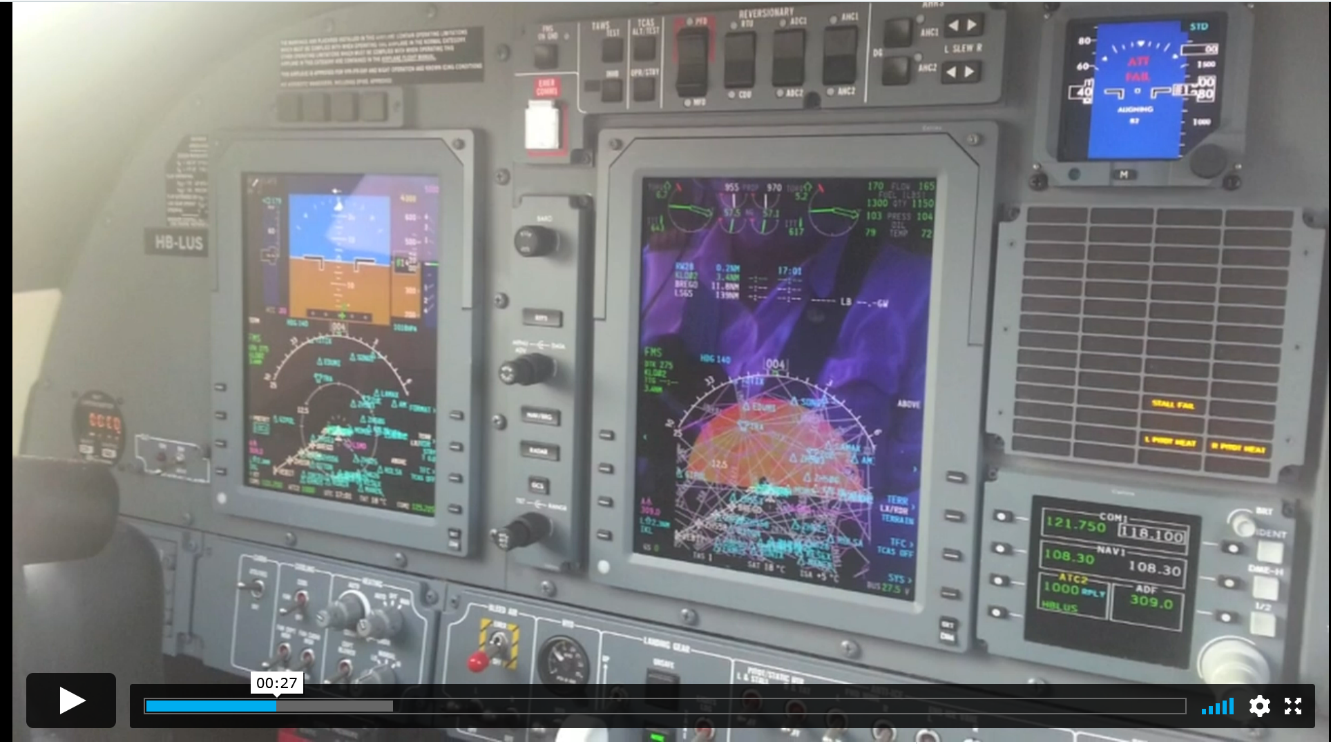

spornrad Geschrieben 30. Oktober 2022 Geschrieben 30. Oktober 2022 So sah das Panel 2013 aus. 2 1 Zitieren
