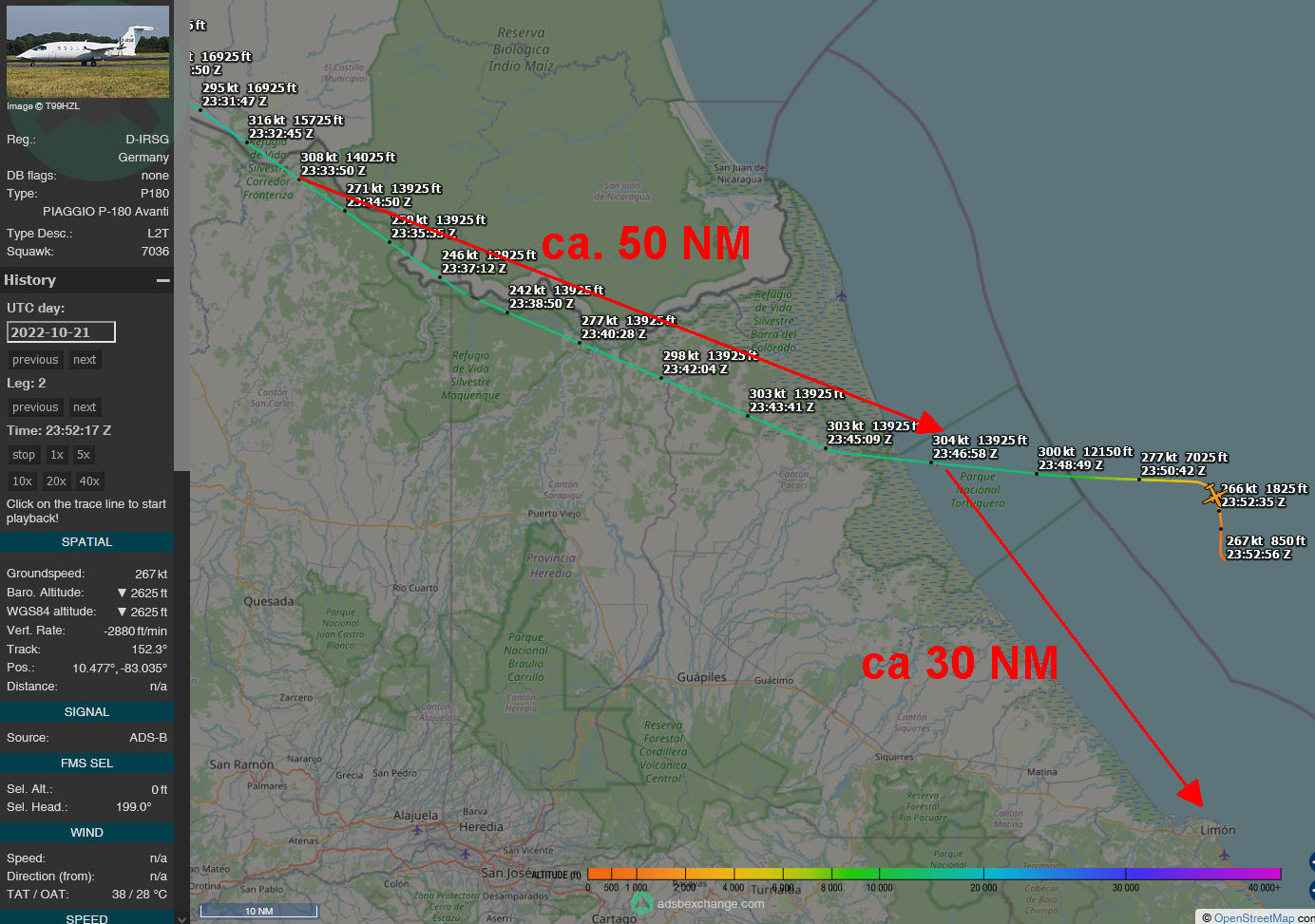

FalconJockey Geschrieben 27. Oktober 2022 Geschrieben 27. Oktober 2022 Ich habe mal im ADS-Exchange die letzten Minuten angeschaut und ausgemessen: die sind auf 14.000ft hängengeblieben. Ich vermute mal, dass ATC sie nicht runtergelassen hat. erst nach ca. 50 NM Flugweg auf 14.000ft wurde mit dem Sinkflug in Richtung Flughafen begonnen zu diesem Zeitpunkt befand man sich aber nur noch 30 NM vom Flughafen entfernt beim Standardprofil von 3 Grad sollte man an diesem Ort auf ca. 10.000ft sein (3 Grad = 1000ft pro 3 NM sinken) daraus ergibt sich eine Überhöhung von 4.000ft, die abgebaut werden musste daher wurde eventuell dieses "dog leg" geflogen, um eine größere Flugdistanz bis zur Landebahn zu erzeugen bei einer groundspeed von 300 Knoten ergibt sich für ein 3 Grad Profil eine Sollrate von 1.500 ft/min (groundspeed mit 5 multiplizieren) 3.000 ft/min war also eine völlig übertriebene Sinkrate, das ist nicht rational gewesen 1 3 Zitieren
