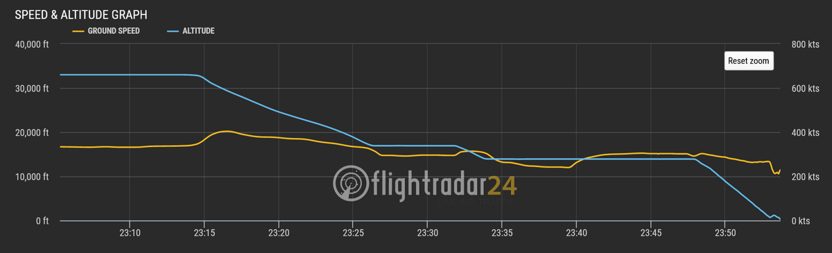

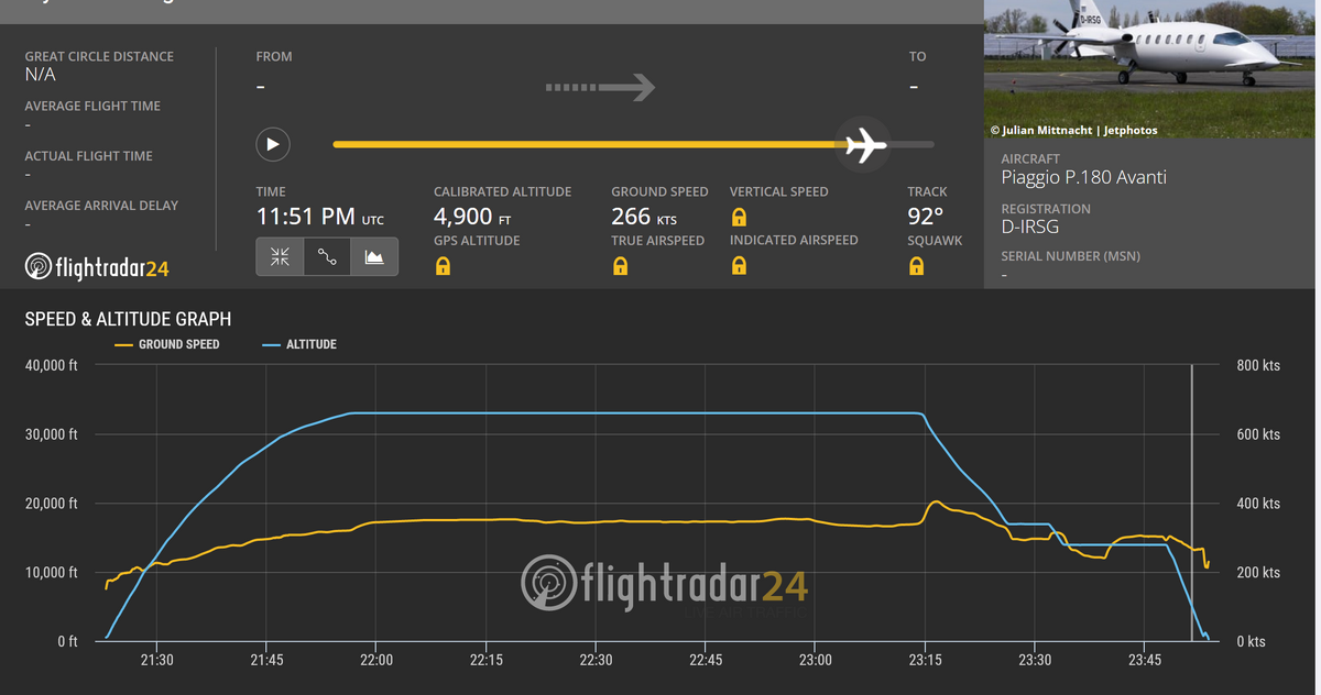

A320Simpilot Geschrieben 23. Oktober 2022 Geschrieben 23. Oktober 2022 (bearbeitet) Ich habe mir mal bei FR24 die Mühe gemacht, den zeitlichen Ablauf der Höhen, Geschwindigkeiten und Sinkraten rauszuschreiben. Vielleicht kann da mal Berufspilot Andreas etwas dazu sagen. Ab ca. 7000 Fuß nimmt die Sinkrate pro Minute stark zu, in 825 Fuß wird das Flugzeug nochmal kurz stabilisiert und Geschwindigkeit reduziert und geht in einen ganz kurzen Steigflug auf 1075 Fuß über, danach geht es wieder mit zunehmender Geschwindigkeit runter auf´s Wasser. Sieht für mich laut Flugprofildaten so aus, als ob der Pilot vor der Wasseroberfläche nochmal kurz am Steuerhorn gezogen hat, jedenfalls wenn die FR24 Daten so stimmen sollten. Auch wurde ab 725 Fuß die Geschwindigkeit von 267 KTS auf 234 KTS reduziert und dann ein kurzer Steigflug eingeleitet. Um 23:51 Uhr UTC hatte die Maschine eine Sinkrate von 2.675 FT / pro Minute, nämlich von 6.025 auf 3.400 FT. Um 23:52 Uhr UTC hatte die Maschine eine Sinkrate von 2.525 FT / pro Minute, nämlich von 3.250 FT auf 725 FT. Was ich nicht verstehe ist, warum die Geschwindigkeit bei sich stark erhöhender Sinkrate abnimmt / konstant bleibt? Um 23:52 Uhr UTC bei 725 FT (ca. 220 Meter) steigt das Flugzeug dann kurze Zeit wieder auf 1.175 FT (ca. um 450 FT, umgerechnet ca. 140 Meter) um dann endgültig abzustürzen. -Rest in peace- Hier die Daten: Piaggio P.180 Avanti (D-IRSG) 21 Oct 2022 Veracruz (VER) - Palenque (PQM) 23:38 UTC, 13.925 FT, 242 KTS 23:39 UTC, 13.925 FT, 240 KTS 23:40 UTC, 13.925 FT, 263 KTS 23:41 UTC, 13.925 FT, 289 KTS 23:42 UTC, 13.925 FT, 300 KTS 23:43 UTC, 13.925 FT, 302 u. 304 KTS 23:44 UTC, 13.925 FT, 305 u. 303 KTS 23:45 u. 23:46 UTC, 13.925 FT, 303 KTS 23:47 UTC, 13.925 FT, 302 KTS 23:47 UTC, 13.900 FT, 292 KTS 23:48 UTC, 12.850 FT, 303 KTS 23:48 UTC, 11.875 FT, 297 KTS 23:49 UTC, 11.275 FT, 295 KTS 23:49 UTC, 10.675 FT, 292 KTS 23:49 UTC, 9.500 FT, 288 KTS 23:49 UTC, 8.900 FT, 287 KTS 23:50 UTC, 8.350 FT, 283 KTS 23:50 UTC, 7.775 FT, 280 KTS 23:50 UTC, 7.200 FT, 278 KTS 23:50 UTC, 6.650 FT, 275 KTS --------------------------------- 23:51 UTC, 6.075 FT, 272 KTS 23:51 UTC, 5.475 FT, 270 KTS 23:51 UTC, 4.900 FT, 266 KTS 23:51 UTC, 4.600 FT, 265 KTS 23:51 UTC, 4.300 FT, 264 KTS 23:51 UTC, 4.025 FT, 263 KTS 23:51 UTC, 3.875 FT, 263 KTS 23:51 UTC, 3.775 FT, 264 KTS 23:51 UTC, 3.575 FT, 264 KTS 23:51 UTC, 3.400 FT, 264 KTS = Sinkrate von 2.675 FT / pro Minute -------------------------------------- 23:52 UTC, 3.250 FT, 264 KTS 23:52 UTC, 3.100 FT, 265 KTS 23:52 UTC, 2.975 FT, 264 KTS 23:52 UTC, 2.850 FT, 264 KTS 23:52 UTC, 2.725 FT, 266 KTS 23:52 UTC, 2.550 FT, 266 KTS 23:52 UTC, 2.425 FT, 266 KTS 23:52 UTC, 2.275 FT, 266 KTS 23:52 UTC, 2.150 FT, 265 KTS 23:52 UTC, 2.025 FT, 265 KTS 23:52 UTC, 1.850 FT, 265 KTS 23:52 UTC, 1.700 FT, 266 KTS 23:52 UTC, 1.550 FT, 266 KTS 23:52 UTC, 1.400 FT, 267 KTS 23:52 UTC, 1.250 FT, 267 KTS 23:52 UTC, 1.125 FT, 267 KTS 23:52 UTC, 975 FT, 267 KTS 23:52 UTC, 850 FT, 267 KTS 23:52 UTC, 725 FT, 264 KTS = Sinkrate von 2.525 FT / pro Minute -------------------------------------- 23:53 UTC, 775 FT, 256 KTS 23:53 UTC, 825 FT, 246 KTS 23:53 UTC, 975 FT, 234 KTS 23:53 UTC, 1.100 FT, 224 KTS 23:53 UTC, 1.175 FT, 217 KTS = kurzer Steigflug von ca. 450 FT, inkl. Geschwindigkeitsreduktion ---------------------------------------------------------------------- 23:53 UTC, 1.150 FT, 214 KTS 23:53 UTC, 1.075 FT, 213 KTS 23:53 UTC, 800 FT, 218 KTS 23:53 UTC, 750 FT, 215 KTS 23:53 UTC, 675 FT, 212 KTS 23:53 UTC, 550 FT, 220 KTS 23:53 UTC, 375 FT, 227 KTS 23:53 UTC, 250 FT, 229 KTS 23:53 UTC, Absturz Quelle: https://www.flightradar24.com/data/aircraft/d-irsg#2deeb6e6 Für mich sieht dass laut Flugablauf und Daten, entweder wie ein kontrollierter Absturz oder ein möglicherweise medizinisches Problem des Piloten aus. Der Pilot war laut Medien 66 Jahre alt. Warum steigt das Flugzeug bei ansonsten kontinuierlichem, schnellem Sinkflug bei gleichzeitig hoher Geschwindigkeit ab ca. 7.000 Fuß bis zu einer Höhe von 775 Fuß, plötzlich wieder und gewinnt etwas an Höhe zurück? Hier muss also jemand aktiv in die Flugsteuerung eingegriffen haben und das Flugzeug abgefangen und wieder kurzzeitig in den Steigflug gebracht haben, wobei auch die Fluggeschwindigkeit abnahm! Was meinst Du dazu Andreas? Bearbeitet 23. Oktober 2022 von A320Simpilot 1 1 Zitieren
FalconJockey Geschrieben 23. Oktober 2022 Geschrieben 23. Oktober 2022 Danke für die Aufbereitung der Daten. Solch eine Sinkrate ist, sofern die Rohdaten akurat sein sollten, für so eine geringe Geschwindigkeit sehr hoch. Bei einer Groundspeed von ca. 270 Knoten entsprächen 1350 ft/min dem normalen Profil von 3 Grad. Die sind also fast doppelt so stark gesunken. Wenn die vertikale Komponente so hoch ist, nimmt die horizontale Komponente (groundspeed) ab, das macht schon Sinn. Entweder lag ein medizinisches Problem vor, oder der Pilot unterlag einer extremen räumlichen Desorientierung. Im Dunkeln über dem Meer absinken ist wie der Flug in ein schwarzes Loch, es gibt keine oder kaum Referenzen, außer die Instrumente im Cockpit. Und ich wiederhole mich: ein zweiter, professioneller Pilot hätte diesen Unfall höchstwahrscheinlich verhindert. Hat ein deutscher Millionär mal wieder falsch gespart. 1 6 Zitieren

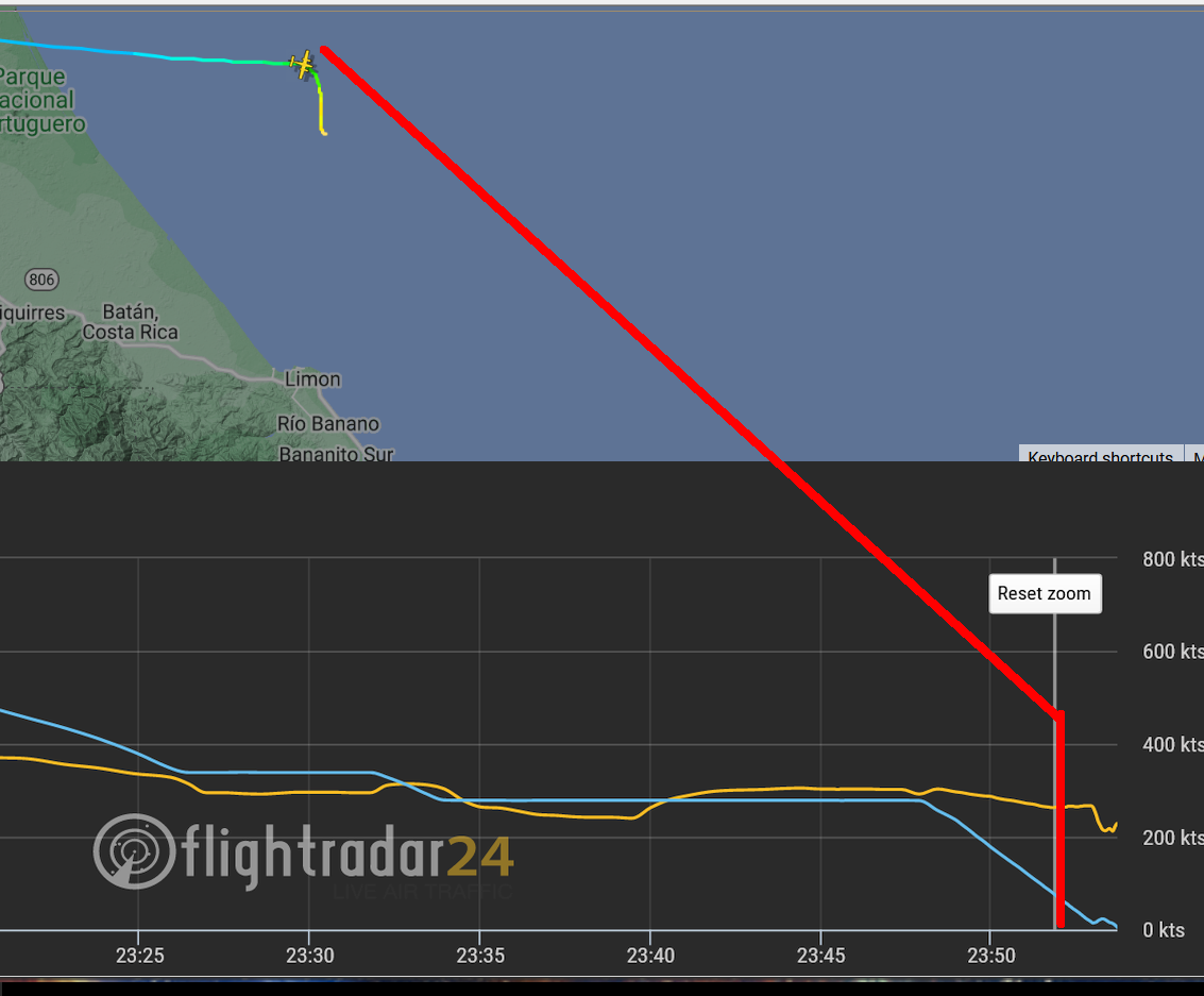

spornrad Geschrieben 23. Oktober 2022 Geschrieben 23. Oktober 2022 (bearbeitet) Hier mal als Grafik: Bis zu der markierten Position ist der Track stabil um die 90°. Ab dem Marker dreht die Piaggio nach Süd Richtung Limón 14. Die sind zu steil und zu früh gesunken, aber bis zu der Markierung sieht der Anflug so stabil aus, dass wahrscheinlich der Autopilot aktiv war. Auch die relativ konstante Speed spricht gegen einen Kontrollverlust in der Phase. Die Kurve Richtung 14 macht noch Sinn, nicht aber die Höhe. Gruss Bearbeitet 23. Oktober 2022 von spornrad Zitieren
