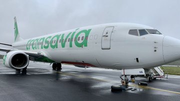

1.10.2022 | B737-800 | F-GZHA Transavia | Hard landing mit Schäden am Bugfahrwerk und Rumpf in Nantes

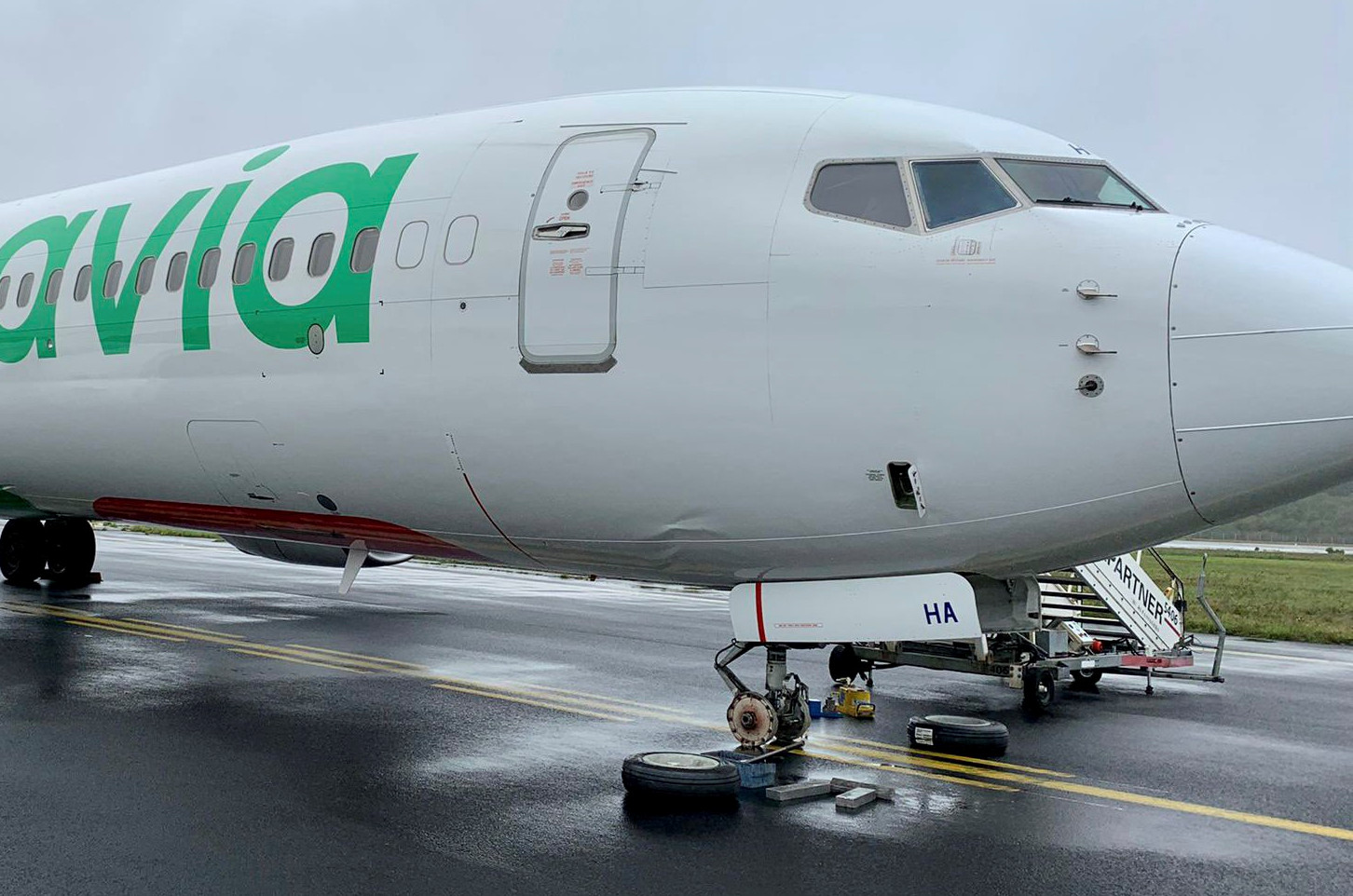

Die Maschine landete auf dem Rückflug von Djerba , Tunesien in Nantes LFRS. Dabei setzte sie so hart mit dem Bugfahrwerk auf, dass beide Reifen geplatzt sind und die Maschine auf den Felgen ausrollte.
Die Rumpfunterseite ist vor und hinter dem Fahrwerkschacht verformt. An den beiden Fahrwerksverkleidungen sind Schleifspuren sichtbar

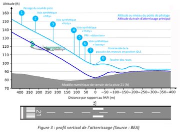

Der Untersuchungsreport ist erschienen (Abschluss): hier
(Auszug):
GfjUYdvWcAAzjUQ.jpg?name=360x360
Beim 'Aufschlag'  wurden vom Datarecorder 2.95 G gemessen!
GfjUYd7WQAAx7oa.jpg?name=240x240
Der Bericht ist in französich.
