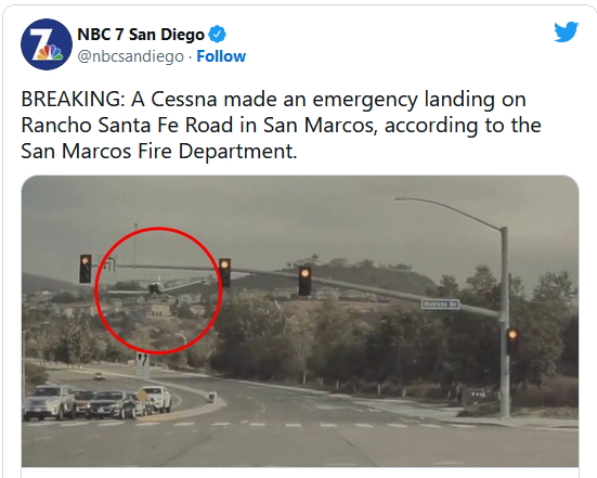

Aus diesem Unfall (Notlandung auf einer Strasse) ist ein Bild bekannt geworden, das ggw in den USA heiss diskutiert wird:
Die TB21 hat beim 'Ausrollen' den linken Flügel an einen Pickup 'angehängt', worauf der Flügel an der Wurzel abriss.
Dieses Bild führt nun zu einigem Kopfzerbrechen bei TB- Ownern:

Hmm, das ist schon sehr interessant aus verschiedener Hinsicht.
Was den Flügel betrifft, die Kraft, die bei einem horizontalen Aufschlag einwirkt ist natürlich erst mal anders als die, für die der Flügel getestet wird. Andererseits kann es gut sein, dass das Abreissen des Flügels und die damit verbundene Aufnahme von Kräften mitgeholfen hat, dass die Insassen unverletzt blieben.
Die 2. Frage dürfte sein, wieso der Motor überhaupt Leistung verloren hat direkt nach der Wartung. Das dürfte eher etwas für die "Dollarjäger" werden.

Um deine Frage zu beantworten, ich glaube nicht, dass eine solche Problematik bekannt ist. Das heisst nicht, dass mit zunehmender Alterung der Flotte keine Probleme auftreten könnten. Kann mir jemand mit besseren Kenntnissen in Sachen Aluminium erklären, was die Pfeile auf dem Bild beschreiben sollen?
Um an Urs' Post anzuknüpfen: Eine TB20 hat einen final speed von 73kt (Flaps Ldg, MTOM), aus den Unfallbildern wird ersichtlich, dass der Flügel weit aussen an der Spitze angeeckt hat. Es muss bei der Abtrennung eine enorme Kraft auf die Flügelwurzel und den Holm gewirkt haben. Als TB20 Frischling mache ich mir nun keine Gedanken, auch setze ich mich immer noch freiwillig in PA28 Modelle. 😉
Schade um die schöne Cessna. 🤭
