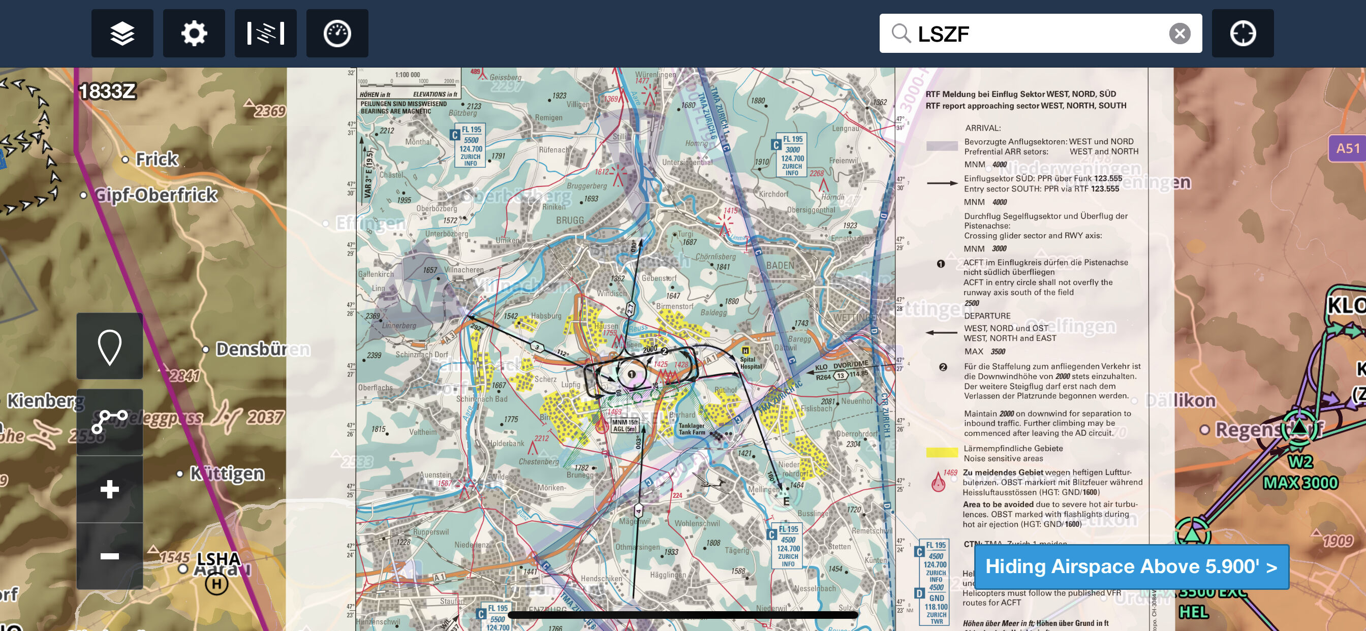

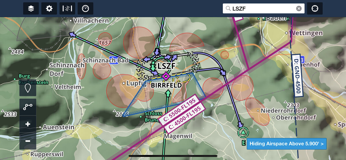

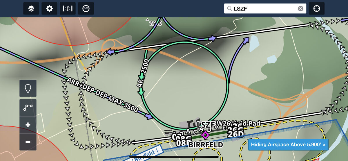

Am 29.4.2022 um 06:13 schrieb St-Exupéry:
Es lässt sich keine Anflugkarte einblenden, so wie ich das von Air Nav Pro kenne. Somit wird jemand, der erstmals LSZF anfliegt, nirgends informiert, dass der Anflug aus den Sektoren zwingend über den Einflugkreis zu erfolgen hat. Es ist zwar der Einflugkreis markiert, aber die Höhe des Einflugkreises ist nicht veröffentlicht.
ForeFlight hat die IFR und VFR Navigationsdaten von Jeppesen als Teil des Aeronautischen Layers. In dieser Vektorkarte werden je nach Zoomstufe die VFR An- und Abflugstrecken
Aber natürlich auch die dabei zu beachtenden Höhen angezeigt.
Die Luftfahrtzertifizierten Jeppesen Navigationsdaten werden dabei im 28 Tage Zyklus aktualisiert. Wenn man es möchte, kann man natürlich auch Anflugblätter anzeigen lassen, der Gewinn an Informationen hält sich aber in Grenzen. Zudem muss für die Sichtanflugkarten der Schweiz das kostenpflichtige SkyGuide VFR Paket hinzugekauft werden.
Die Screenshots stammen vom Telefon, daher das Format.
