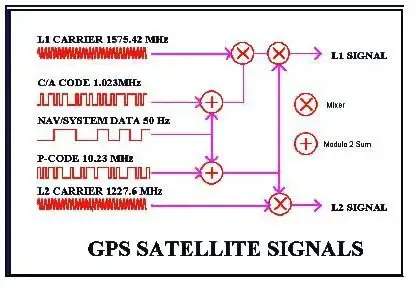

cosy Geschrieben 21. April 2022 Geschrieben 21. April 2022 On 4/19/2022 at 4:58 PM, FalconJockey said: Du brauchst bei Samsung kein GerĂ€t mit SIM-Slot, nein. GPS reicht, hatte damit nie Probleme. Geht auch bei mir im Jet auf FL430 und 470 Knoten. An Deinem Arbeitsplatz hat ein eingebauter GPS-EmpfĂ€nger im Gegensatz zu uns Kaffeesatzflieger* - stĂ€rkere Signale - weniger bis keine Störsignale (andere Funktechnologien, welche in den benachbarten Frequenzen abstrahlen) - extrem viel "Sicht" der Antenne - mehr geht nicht - Kurven, RichtungsĂ€nderungen en Route mit moderaten Bank-werten  *(wir stochern in der hĂ€lfte der (Schweizer) Alpentopologie tiefen Taleinschnitten rum)  Bei mir sieht es bei jedem dritten Alpenflug aus wie wenn ich 5- oder 6-eckige Kreise fliegen wĂŒrde: - weil in SchrĂ€glagen ab 30° die GPS-EmpĂ€nger einfach "den Faden" verlieren und dann die Punkte als nicht nutzbar verworfen werden. Im Track wird dann zwischen guten StĂŒtzpunkten interpoliert.  Dies ist regelmĂ€ssig der Fall bei Kreisen im Max-Cruise mit reduzierten Speedwerten (wie z.B. Ostermontag sĂŒdseitig der Gemmi, als ich die 10'000 ft zur PassĂŒberquerung ĂŒber Leukerbad erkletterte). Das liegt nicht an den GerĂ€ten- sieht bei Garmin auch so aus. Zitieren
FalconJockey Geschrieben 22. April 2022 Geschrieben 22. April 2022 vor 11 Stunden schrieb cosy: An Deinem Arbeitsplatz hat ein eingebauter GPS-EmpfĂ€nger im Gegensatz zu uns Kaffeesatzflieger* - stĂ€rkere Signale - weniger bis keine Störsignale (andere Funktechnologien, welche in den benachbarten Frequenzen abstrahlen) - extrem viel "Sicht" der Antenne - mehr geht nicht - Kurven, RichtungsĂ€nderungen en Route mit moderaten Bank-werten Ich nutze dasselbe Samsung S3 Tablet auch bei meinen FlĂŒgen in den RasenmĂ€hern und habe dort ebenfalls keine Empfangsprobleme, weder in Kurven, noch in den Bergen (Neuseeland). Keine Ahnung wo Du das Ding montierst. Bei mir liegt das Tablet auf dem rechten Sitz oder auf dem Dashboard. Zitieren
cosy Geschrieben 22. April 2022 Geschrieben 22. April 2022 4 hours ago, FalconJockey said: Ich nutze dasselbe Samsung S3 Tablet auch bei meinen FlĂŒgen in den RasenmĂ€hern und habe dort ebenfalls keine Empfangsprobleme, weder in Kurven, noch in den Bergen (Neuseeland). Keine Ahnung wo Du das Ding montierst. Bei mir liegt das Tablet auf dem rechten Sitz oder auf dem Dashboard. Also es ist in beiden FĂ€llen am Instrumentenbrett, senkrecht. Allerdings tritt dies kaum auf bei meinem Aluflieger, aber sehr störend beim MCR4 (ganz aus Carbon bis auf die Lackbeschichtung). Es ist bekannt, dass Carbon ausserordentlich gut abschirmt. Die Flugzeughaut bildet sozusagen ein elektromagnetisches Schutzschild. Warum? Da habe ich als Elektroing. nur eine Vermutung: Carbon hat einen viel zu grossen sepzifischen el. Widerstand um ein guter Leiter zu sein. Aber er ist so gut, dass ein fallengelassenes Kabel zur Speisung einen Kurzschluss auslöst und BrandschĂ€den in der Faserstruktur zur Folge haben kann. Eine Carbonstrecke wirkt also wie ein elektrischer Widerstand, sehr sehr effektiv. Hingegen ist Aluminium der zweitbeste Leiter ĂŒberhaupt, und wirkt somit in LĂ€ngsrichtung wie eine Antenne.  Da es sich bei GPS um extrem schwache Signale mit der WellenlĂ€nge* um  handelt, kann es sein dass Faserstrukturen von diesen LĂ€ngen resp. FaserstrĂ€nge in den richtigen AbstĂ€nden die Energie komplett absorbieren und ableiten. Also wie ein ungewollter Stealth-Effekt.  Eine Gewebfaserstruktur hat unter mikroskopischer Betrachtung schon Ă€hnlichkeiten fĂŒr den unbezahlbaren Aufbau der patentgeschĂŒtzten "highest tech" Tarnanstriche von Lockheed und co. Ich könnte mir gut vorstellen das die innere Struktur die Auftretende Strahlung umlenkt oder ganz absorbieren kann..  *GPS lĂ€uft auf 2 Freq. (nur Empfang)  1 575 MHz(zivile Nutzung , 1225 ist MIL), also WellenlĂ€ngen von 196mm. Das im Luftraum oder auf der Erde auftreffende Signal hat (ohne die zus. DĂ€mpfung durch Scheiben, Rumpf, Menschen und andere Körper in der NĂ€he sowie die AntennengehĂ€use) ein LeistungsverhĂ€ltnis von 0.5 picoWatt (ein halbes milliardstel Watt)  !!  Die Messung der eintreffenden Leistung - der RSS Wert- des Nutzsignals ist nicht einfach. Siehe nachfolgende Skizze: Cosy  2 Zitieren
