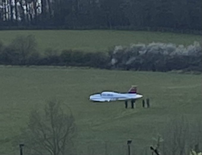

Zum Unfall der AZTEC (Maschine Nr. 6):
Auf dem Rückflug machte diese Crew eine Gear-Up Landung in einem Grasfeld. Es gibt keine amtlichen Infos darüber. Nur Gerüchte-Gewäsch aus getrocknetem, gepressten Holzbrei und dem Datennirwana der Social media. Hier

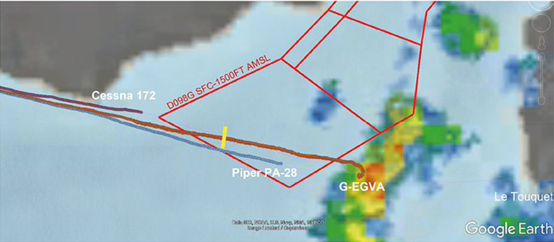

Dieser Unfall mit der Arrow ist wirklich sehr bedauerlich, wenn man das Radarbild der Wolken ansieht:
Da hätte er offenbar gut rundherum fliegen können. VFR on top war für uns seinerzeit ein "no-go" ausser vielleicht die Überquerung des Mittellandes im Nebel, wenn man ständige Sicht auf die Alpen rsp. den Jura hatte. VFR on top hat ja min. zwei Tücken, nämlich, wenn Du runtermusst und nicht für IMC qualifiziert bist und wenn Du im Zielgebiet kein "Loch" findest, das gross genug ist. Ist noch zu sagen, dass wir früher meist mit Experimentals unterwegs waren ohne Funk und ohne Strom, also nur mit Karte und Kompass. So haben wir auch den Ärmelkanal unzählige Male überflogen. Dieser bietet ja verschiedene Erleichterungen, wie etwa die absolute Hindernisfreiheit über dem Wasser oder die Orientierungshilfe der Frachtschiffe, welche einem ungefähr die Kanalachse zeigten. Am hilfreichsten waren die Hovercrafts zwischen Calais und Dover. Sie waren etwa gleich schnell wie wir und hinterliessen eine lange Spur im Wasser!
