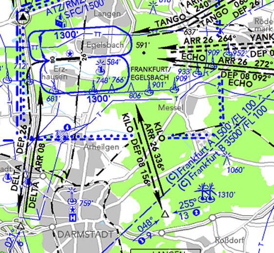

teetwoten Geschrieben 31. Mai 2022 Geschrieben 31. Mai 2022 (bearbeitet) vor 2 Stunden schrieb Hausi122: VFR-Ops ist doch noch immer: sehen und gesehen werden. Das Sehen und Gesehen werden findet nicht auf irgendwelchen Displays, sondern draussen statt. Grundsätzlich einverstanden, aber: Wir befinden uns in einer Übergangsphase. Diese iPads ua sind kaum mehr wegzudenken, alleine schon weil die Karten-/Manual-Revisionen viel einfacher sind. In Bodennähe (*) (zB VFR bei schlechtem Wetter oder IFR am Minimum) gibt es keine Alternative zum Rausschauen. Wenn es hingegen um Kollisionsvermeidung geht, so kann die Elektronik den Menschen schon übertreffen, indem sie ein Flugobjekt auf Kollisionskurs viel früher erkennen kann als der Mensch und es gibt immer mehr portable Systeme, welche eben auch TAS tauglich sind. Am idealsten natürlich, wenn eine Gefahr akustisch ausgegeben wird, dann kann man den Blick frei halten. Ich habe schon oft Luftfahrzeuge auf kritischem Kurs nur Dank dem Alarm gesehen, weil ich sie früh genug und gezielt ausmachen konnte. Ich persönlich habe nichts gegen die Digitalisierung. Was mich aber besorgt ist die Naivität und Unbekümmertheit mit welcher sich die Gesellschaft hineinstürzt! Stefan *) Kürzlich erlebt: Frankfurt hält mich auf 1500' im südlichen Ausflug von Egelsbach und Egelsbach bat mich zusätzlich nicht den publizierten Abflug zu wählen sondern aus Lärmschutzgründen erst über dem Wald abzudrehen. IPad zeigt Position nicht an. Sofort im Datenschutz Menü die freigegebenen Ortungsdienste überprüft. Nichts geholfen. Also navigiert wie früher ohne Distanzangabe und -merkmale mit 150 kt tief über dem Wald. Plötzlich das nach oben stehende Blatt eines Windrades vor der Nase. Seitlich ausgewichen. Debriefing nach der Landung: Hätte bei bekannter Position kurz vor dem Windrad auf 3500' steigen dürfen. Im iPad durch Apple Service Center Hardware-Fehler diagnostiziert und entsorgt. Frage: Darf man sich auf diese Spielzeuge verlassen oder muss man die genaue Position auch jederzeit nach konventioneller Weise kennen? Bearbeitet 31. Mai 2022 von teetwoten Zitieren
Niggi Geschrieben 1. Juni 2022 Geschrieben 1. Juni 2022 vor 16 Stunden schrieb teetwoten: ... Wir befinden uns in einer Übergangsphase ... Frage: Darf man sich auf diese Spielzeuge verlassen oder muss man die genaue Position auch jederzeit nach konventioneller Weise kennen? Hallo Stefan Übergangsphase? Rein vom Regelwerk her sicher nicht. De facto gibt es aber immer mehr Piloten, welche sich fälschlicherweise in einer Übergangsphase wähnen und das ist verheerend. Die, wie Du sie selber nennst, "Spielzeuge" haben teilweise beträchtliche Schwächen und sind dadurch oft absolut unzuverlässig. Die ganzen mobilen Antikollisions-Geräte scheitern z.B. meist an ausreichender Funkreichweite, weil die Antennen nicht vernünftig platziert werden können. Und/oder sie funktionieren nur, wenn der "Gegner" entsprechend ausgerüstet ist (FLARM, ADS-B). U.a. gibt es Kollisionswarnsysteme welche sich auf FR24 Daten verlassen, die über Mobilfunk "live" aus dem Internet bezogen werden. Diese Information ist derart schlecht, dass sie eigentlich keines Blickes würdig ist. Trotzdem verlassen sich viele Kollegen darauf, wähnen sich in falscher Sicherheit und vernachlässigen ihren Lookout. Der Sicherheits-Effekt ist insgesamt tief negativ. Solche Lösungen gehören verboten, den Nutzern die Lizenz entzogen. Nachdem Du weiter oben Deine Sorge über die Naivität in der Anwendung zum Ausdruck gebracht hast, fragst Du allen Ernstes, ob Du diesen Spielzeugen vertrauen darfst? Die Antwort kennst Du selber. Mit Blick auf dem kaputten Navi VFR in ein Windrad zu fliegen wäre absolut Darwin-Award verdächtig gewesen. Es ist tatsächlich ein beträchtliches Problem, dass die Möglichkeiten und die (sinnvolle) Anwendung von Elektronischen Tools im Cockpit oft nicht oder nicht richtig geschult wird und in der Folge Schindluder betrieben wird. Nur ein kleines Beispiel sind die Kollegen, welche auf der Volte das Flugzeug auf dem Navi steuern und grösstenteils head down aus dem Sektor bis in den Final fliegen. Sofern das Navi korrekt funktioniert, sind sie dann 30m genau auf der Volte und sehr stolz darauf. Das Bewusstsein, wie falsch und wie gefährlich das ist, fehlt in vielen Fällen total und die Leute lassen sich nicht belehren. Dummerweise finden sich die Naiven auch in den Reihen der Fluglehrer, so dass eine rasche Besserung nicht zu erwarten ist. Ich kann Hausi nur beipflichten, VFR = See and avoid (Gegner wie Hindernisse). Wer VFR in ein Hindernis kracht, hat keinen Navigationsfehler gemacht sondern nicht rausgeschaut. Das scheinen viele Kollegen nicht zu verstehen und das ist beängstigend. Elektronische Tools können, sofern richtig angewendet, eine grosse Hilfe sein und einen hohen Beitrag zur Sicherheit leisten (z.B. weniger Zeit head down um die Position zu bestimmen / verifizieren). Wer allzu fasziniert von Tablets und Bildschirmen ist, soll doch bitte seine Lizenz nach Ittigen retournieren und sich einen Simi kaufen. Im Sinne der Sicherheit aller Beteiligten. 1 2 Zitieren
teetwoten Geschrieben 1. Juni 2022 Geschrieben 1. Juni 2022 vor 58 Minuten schrieb Niggi: Rein vom Regelwerk her sicher nicht. Die portablen Geräte werden als EFB (electronic flight bag) betrachtet und sind von den Regelwerken seit langem erfasst. vor 59 Minuten schrieb Niggi: Mit Blick auf dem kaputten Navi VFR in ein Windrad zu fliegen wäre absolut Darwin-Award verdächtig gewesen ...oder eine blödsinnige Luftraum-Bewirtschaftung mit unverantwortbaren Navigationsanweisungen durch die Flugsicherung (ob die überhaupt wissen, dass in der Abflugroute von Egelsbach Windräder stehen?). Auf portable TAS darf man sich sicher (noch) nicht verlassen. Meine Beobachtungen beziehen sich auf ein eingebautes LYNX NGT 9000+ welches alle Transponder und ADS-B erfasst. Und da ist es eben eindrücklich wieviel früher Du gewarnt wirst, noch bevor Du etwas siehst. Um den konflikt-verursachenden Verkehr von Auge zu erfassen musst Du dann ganz scharf in die entsprechende Richtung schauen und den Raum absuchen, wozu Du ohne TAS-Hilfe keine Chance hättest. Wenn Du zum erstenmal mit TAS fliegst, bist Du sowieso erstaunt, wieviele andere Luftfahrzeuge sich in Deiner Nähe befinden, ohne dass Du sie bewusst im Sichtkontakt wahrnimmst. Es geht also wiedermal darum den Übergang von bewährten (zeitlosen) Konzepten zum Miteinbezug neuer Technologien optimal zu schaffen. Da reicht Schwarz-/Weiss-Denken eben nicht mehr! Stefan 1 2 Zitieren
Achim Geschrieben 1. Juni 2022 Geschrieben 1. Juni 2022 Am 31.5.2022 um 16:54 schrieb teetwoten: Also navigiert wie früher ohne Distanzangabe Also wenn's hier um den Kilo-Ausflug geht: Die Windräder wurden extra aufgestellt um die Luftraumgrenze für Piloten ohne Moving-Map zu markieren SCNR 1 3 Zitieren
teetwoten Geschrieben 1. Juni 2022 Geschrieben 1. Juni 2022 vor 1 Minute schrieb Achim: Also wenn's hier um den Kilo-Ausflug geht: Die Windräder wurden extra aufgestellt um die Luftraumgrenze für Piloten ohne Moving-Map zu markieren SCNR Genau! Bis kurz davor darf man nicht über 1500'. Auf der Karte sind sie mit 1310' angegeben. Ist das der Mast oder Mast + Blattspannweite? Mir schien, als würde ich mit den bis kurz davor "befohlenen" (und gemahnten) 1500' kaum drüber kommen.... Stefan Zitieren
cosy Geschrieben 5. Juni 2022 Geschrieben 5. Juni 2022 On 6/1/2022 at 5:53 PM, teetwoten said: Genau! Bis kurz davor darf man nicht über 1500'. Auf der Karte sind sie mit 1310' angegeben. Ist das der Mast oder Mast + Blattspannweite? Mir schien, als würde ich mit den bis kurz davor "befohlenen" (und gemahnten) 1500' kaum drüber kommen.... Stefan Je nach orts-QNH kollidierst Du, oder betrachtest die Blattspitzen von Weitem. Minimum muss man ja 500ft über dem höchsten Hinderniss sein. , das wäre dann mindestens 1800 AGL. Zitieren
teetwoten Geschrieben 6. Juni 2022 Geschrieben 6. Juni 2022 vor 12 Stunden schrieb cosy: Je nach orts-QNH kollidierst Du, oder betrachtest die Blattspitzen von Weitem. Minimum muss man ja 500ft über dem höchsten Hinderniss sein. , das wäre dann mindestens 1800 AGL. So einfach ist das ncht. Wenn Deine Luftraumobergenze 1500' ist, so kannst Du nicht einfach höher gehen, vor allem wenn Dich die ATC kurz vorher noch angewiesen hat, ja nicht über 1500' zu steigen. Die eingezeichneten 1310' dürften für eine nach oben gerichtete Blattspitze etwa stimmen (oberster Punkt - ohne Blinklicht). Kommen 60' Höhenmessertoleranz (IFR) hinzu so blieben zu 1500' noch 130' oder 40m. Wenn Dich nun der Flugplatz bittet aus Lärmschutzgründen erst über dem Wald abzudrehen, so bist Du bereits nach Osten versetzt und wenn dann nach Dein Moving-Map ausfällt so wird es schwierig Deine genaue Position (bei 150 kts in Bodennähe) über dem Wald zu bestimmen, wohlwissend, dass eine Luftraumverletzung ein Nachspiel haben kann. Wäre von Anfang an festgestanden, dass die Navigationshilfe ausfällt, so hätten die Windräder als Geländemerkmal ins Briefing aufgenommen werden können (wie Achim oben sagte). Theoretisch darfst Du schon kurz vor den Windräder die 1500' verlassen, aber erschreckend nahe bleibst Du allemal. Stefan Randbemerkungen: Als ich genügend weit weg vom Boden war, hatte ich dann mein Reserve iPad hervorgenommen und dieses für den Heimflug benutzt. Hierzu fragte mich Jeppesen kürzlich am Telefon, ob es nicht ein Irrtum sei, dass ich JeppFD auf zwei iPads installiert hätte, welche aus dem Jahre 2015 stammten. Nein antwortete ich, weil das neuere ja mit Hardwarefehler unbrauchbar wurde und die Akku-Laufzeit der alten sowieso viel länger ist als die der neuen. Offenbar musste der Luftraum über Egelsbach auf 1500' limitiert werden, wegen einerseits der schweren Frachtflieger und andererseits der Airbus-Motorsegler (A340), welche bei südlichen Abflügen kaum steigen und angeblich tatsächlich äusserst tief daher kämen. Es trifft halt immer die Schwächsten wie auch schon in der Ostschweiz, wo Segelflugzonen abgesenkt werden mussten, wegen der mangelnden Steigleistung der A340. Zitieren
DaMane Geschrieben 6. Juni 2022 Geschrieben 6. Juni 2022 Am 1.6.2022 um 17:45 schrieb Achim: Also wenn's hier um den Kilo-Ausflug geht: Die Windräder wurden extra aufgestellt um die Luftraumgrenze für Piloten ohne Moving-Map zu markieren SCNR Innovativer gehts nicht..... Zitieren
