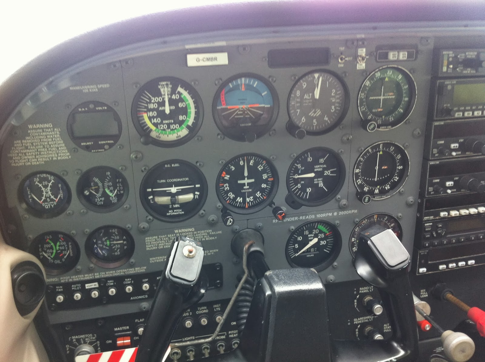

11.11.2019: die Maschine wird als G-CMBR in diesem Zustand gekauft (verm. IFR-zugelassen). TSN des Motors: 2039h:
https://oceans-of-air.blogspot.com/2013/09/imc-rating-lesson-02.html
