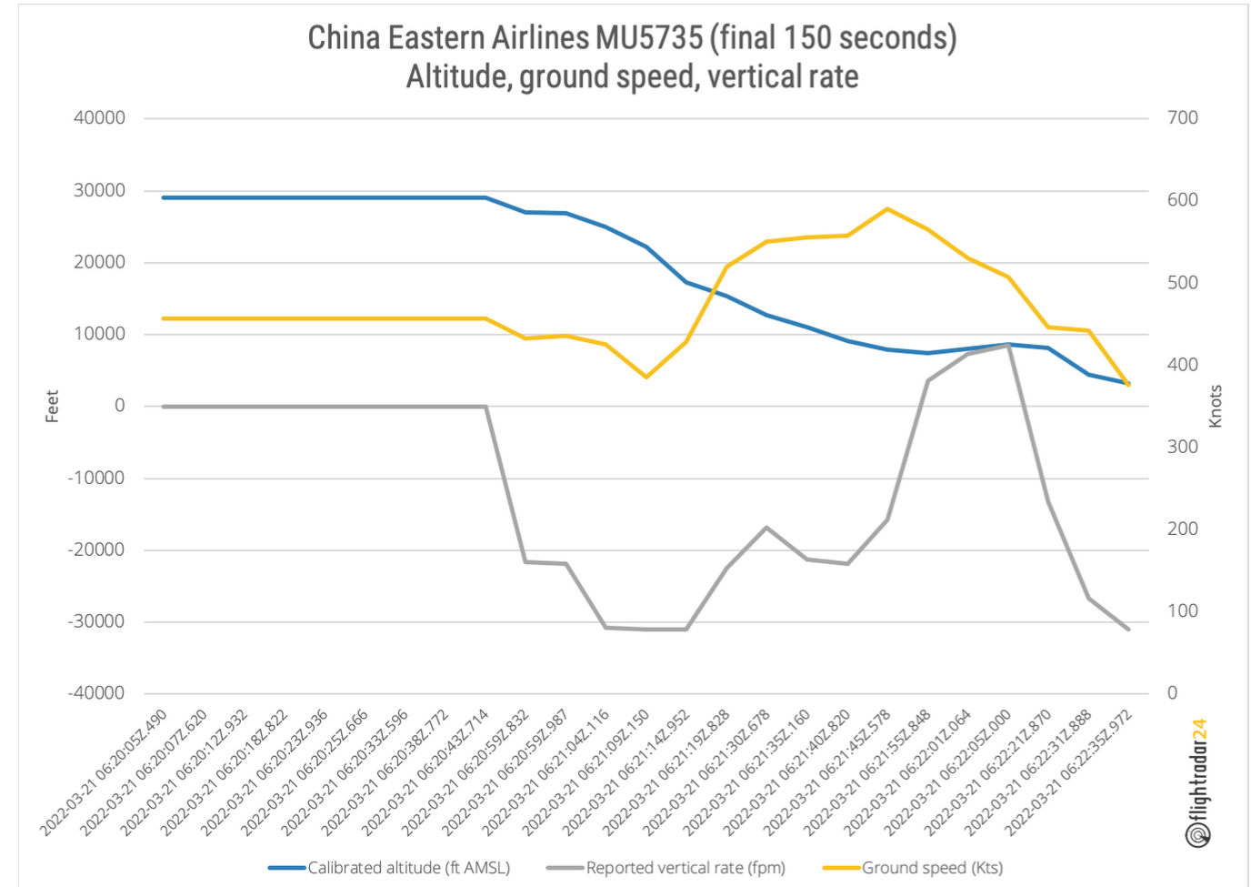

Beno Geschrieben 21. März 2022 Geschrieben 21. März 2022 Ich habe im FR24-Archiv nachgeschaut und die Zeitpunkte markiert, für welche Daten vorliegen (Rote Linien), alles dazwischen ist interpoliert. Die Geschwindigkeitsangabe ist ground speed. 1 1 Zitieren
simones Geschrieben 21. März 2022 Geschrieben 21. März 2022 (bearbeitet) vor 13 Minuten schrieb Beno: Ich habe im FR24-Archiv nachgeschaut und die Zeitpunkte markiert, für welche Daten vorliegen (Rote Linien), alles dazwischen ist interpoliert. Die Geschwindigkeitsangabe ist ground speed. Wenn der innerhalb von 2.30 Minuten von FL 300 auf 0 runtergeht, wie soll der dann noch diese GS haben. Die müsste nahezu null sein, weil der einmal senkrecht runterfliegt. ???? Oder kann das passen? mg micha Bearbeitet 21. März 2022 von simones 1 Zitieren
M_CH Geschrieben 21. März 2022 Geschrieben 21. März 2022 Alle Daten gibt es hier: https://www.flightradar24.com/blog/china-eastern-airlines-flight-5735-crashes-en-route-to-guangzhou/ 2 Zitieren
simones Geschrieben 21. März 2022 Geschrieben 21. März 2022 Dann kann das kein senkrechter Absturz gewesen sein, evtl. die letzten Sekunden. Ist mir vollkommen unklar, was da passiert sein muss. RIP. lg micha Zitieren

spornrad Geschrieben 21. März 2022 Geschrieben 21. März 2022 (bearbeitet) 1 hour ago, M_CH said: Alle Daten gibt es hier: https://www.flightradar24.com/blog/china-eastern-airlines-flight-5735-crashes-en-route-to-guangzhou/ Danke. Das war ein sehr abruptes Ereignis, aus Reiseflug in den Sturzflug. Und dann stimmen die Meldungen, dass die ca. 30s vor dem Aufschlag nochmal abgefangen haben und sogar in ca. 9000 ft kurz gestiegen sind. Auch die Speeds zeigen, dass hier nochmal aus dem Sturz gezogen wurde und die GS dadurch bis auf knapp 600 kt hochging. Was auf eine ungesunde Airspeed hinweisen könnte in der Phase. Alles natürlich nur, falls die ADS-B Daten von FR24 stimmen. Bearbeitet 21. März 2022 von spornrad 1 Zitieren
