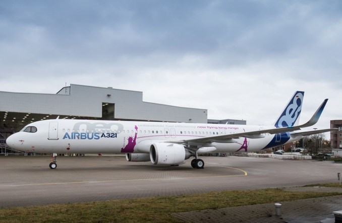

landinglight Geschrieben 5. Februar 2022 Autor Geschrieben 5. Februar 2022 (bearbeitet) Ich habe mich gefragt, ob es vor dem Tailstrike noch ein Enginestrike gab, da das Rollen nach links so abrupt gestoppt ist. Denn die Triebwerke haben nicht viel Bodenfreiheit. Geometrisch scheint das aber nicht möglich zu sein, ohne dass die Flügelspitze auch Bodenberührung hat. Bearbeitet 5. Februar 2022 von boston83 Zitieren
Autofahrer Geschrieben 5. Februar 2022 Geschrieben 5. Februar 2022 (bearbeitet) vor 2 Stunden schrieb boston83: Ich habe mich gefragt, ob es vor dem Tailstrike noch ein Enginestrike gab, da das Rollen nach links so abrupt gestoppt ist. Denn die Triebwerke haben nicht viel Bodenfreiheit. Geometrisch scheint das aber nicht möglich zu sein, ohne dass die Flügelspitze auch Bodenberührung hat. Du stellst eine Frage umd beantwortest sie gleich selbst? Nun, hinzu kommt der positive Pitch, der im vorliegenden Fall beim Treiber zusätzlich Abstand zum Boden macht. Und das abrupte Stoppen vom Rollen wird wohl dem Chauffeur geschuldet sein, der seine Querruder fand. Was will man sagen. Würde da jetzt kein Fass aufmachen wollen bei dem Vorfall. Da hat eine Böhe die erste Reihe ziemlich unglücklich und kalt erwischt. Die Crew war aber genug fit für den Go-Around. Das kann passieren und hatte ja ein glückliches Ende. Bearbeitet 5. Februar 2022 von Autofahrer Zitieren
