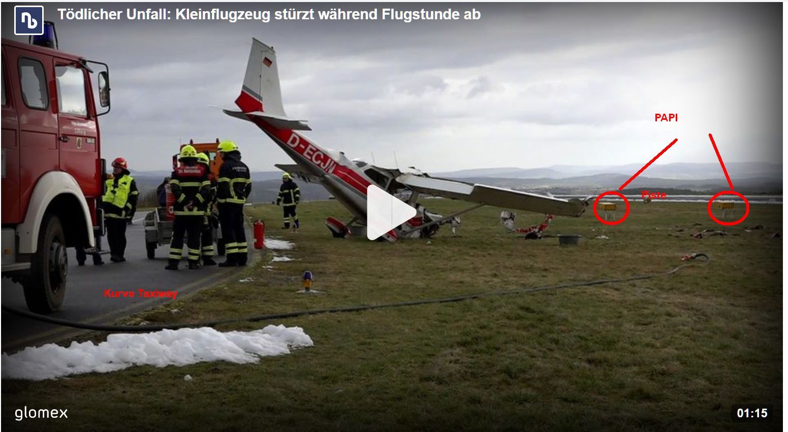

irritierende Bilder
Das Video zeigt:
- Leitwerk völlig intakt
- sehr starke Stauchung des Rumpfs , Kraftvektor in Flugrichtung
- starke Kraftwirkung - beim rechten Flügel sichtbar an den Holmbefestigungen, der Verfaltung an der Rumpfnase und dem FLAP-gestänge in Flugrichtung.
Es könnte allenfalls sein, dass die Schäden durch den Aufschlag (extreme Verzögerung-> extreme Beschleunigungskräfte nach vorn durch Massenträgheit) entstanden.
Das könnte (Spekulation) auf einen Strömungsabriss mit anschliessendem freien Fall über der Piste  hinweisen..

Ein Abbremsen auf eine so kurze Strecke dürfte Beschleunigungen weit über den (damals) dimensionierenden 9g gegeben haben, womit wahrscheinlich auch die Gurten nicht gehalten haben. Ein Strömungsabriss muss sicher in Betracht gezogen werden, wobei er vermutlich keine grosse Querlage hatte.

In dem Video hier sieht man die PAPI Beleuchtung, und die Kurve des Taxiways B wo die Feuerwehr steht & ein Taxiwayschild. Also ist der Aufschlagsort wahrscheinlich ein paar Meter nordwestlich der Schwelle 30.

Wenn er mit einer (>90°) Linksdrehung in diese Lage gekommen wäre, so hätte der Kontrollverlust nördlich des Rollweges (fernab der Bahn) eintreten müssen, mit einer (>180°) Rechtsdrehung hätte er in Bahnnähe eintreten können. Der letzte Radarpunkt im FR24 ist ja sogar südlich der Bahn, was jedoch mit Vorsicht zu geniessen ist. Die Drehung dürfte als Folge des Strömungsabrisses passiert sein, weil hier tatsächlich Trudelanteile vorhanden sein mussten. Aber irgendwie konnte er die Drehung stoppen, da er ja scheinbar nicht mit dem Flügel zuerst aufgeschlagen hat, sondern offenbar direkt mit der Nase, was ihm die fatal kurze Bremsstrecke gegeben hat. Der rechte Flügel scheint hierbei infolge seiner Trägheit nach vorne ausgerissen zu sein. Auch ist der Rumpfhinterteil nicht weggebrochen sondern in der Achse gestaucht.

Ja klar. Ich meinte das im Vergleich zu anderen senkrechten Einschlägen mit grösserer Geschwindigkeit. Das Ding ist ja klar mit dem Spinner zuerst eingeschlagen, aber wenigstens nicht auf einen halben Meter Gesamtlänge zusammengedrückt. Die Länge der Zelle ist grob noch da, wodurch es wenigstens für den Flugschüler überlebbar war, ich drück die Daumen dass er wieder gesund wird.
