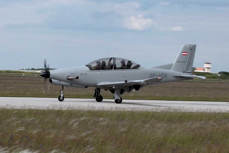

„Ohne viel Aufsehen ist am Samstag kurz vor 15 Uhr ein kleiner Meilenstein in der österreichischen Luftfahrtgeschichte erreicht worden: Nach rund zweijähriger Entwicklungs- und Produktionszeit ist das Kohlefaser-Flugzeug „P01“ der Firma CEA Design erstmals in LOAV ( Bad Vöslau ) abgehoben. Mit einer 750-PS-Turbine an Bord ist es das stärkste einmotorige Propellerflugzeug, das in Österreich seit dem Zweiten Weltkrieg entwickelt wurde. Es soll in weiterer Folge mehr als 500 km/h schnell fliegen.“ ( Quelle: Krone.at )

Im Ernst, spontan dachte ich sofort an den Diamond Dart, als ich dies las.. und dann noch die Ähnlichkeit als ich (danke Pinball) die Bilder sah:
1. P01: OE-VZH
https://cead.at/wp-content/uploads/2021/12/P01-scaled.jpg
https://cead.at/wp-content/uploads/2021/12/Pilots-scaled.jpg
