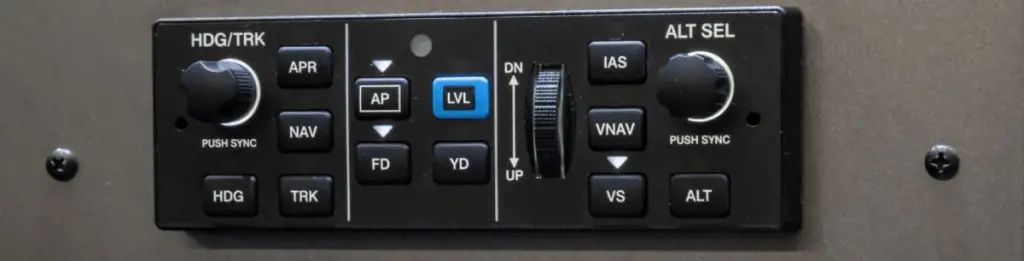

simones Geschrieben 23. November 2021 Geschrieben 23. November 2021 vor 33 Minuten schrieb Flying Bull: Aktuell gibt es inzwischen auch zivil Maschinen, die mit Vierachs-Autopilot ausgerüstet sind. Gruß Udo Hy Udo. Wo befindet sich beim Hubi die vierte Achse für den Vierachs-AP? Ist damit der Anstellwinkel der Blätter gemeint? thx lg micha Zitieren
FalconJockey Geschrieben 23. November 2021 Geschrieben 23. November 2021 vor 40 Minuten schrieb Flying Bull: juristisch? Das Eine ist, was die Wetterstation meldet – das Andere das, was der Pilot sieht. So lange der Flugplatz nicht geschlossen ist kann man den anfliegen. Hallo Udo, ich nehme mal an, dass der verunglückte Heli der Goldeck unter einem AOC betrieben wurde. Entsprechend haben sich die Firma und ihre Angestellten an die veröffentlichten OM-A und OM-B zu halten, die sind verbindlich. Ich kann mir nicht vorstellen, dass sogar in Österreich die Behörden ein OM-A zulassen, welches im Kapitel 8 stehen hat, dass man bei 150 Meter Sicht im Nebel landen darf, nach Sicht. "Approach Ban" und so... vor 20 Minuten schrieb Flying Bull: Für Hubis gelten ja VFR andere Minima https://en.wikipedia.org/wiki/Visual_meteorological_conditions COCIS - clear of cloud in sight of surface Naja, wenn Du mit dem Heli unter VFR frei von Wolken bleiben musst, darfst Du nicht im Nebel fliegen - das ist ja nichts anderes als eine Wolke, die auf dem Boden aufliegt. Leute, bitte, bitte passt bloss auf! 1 3 Zitieren
Flying Bull Geschrieben 23. November 2021 Autor Geschrieben 23. November 2021 vor 38 Minuten schrieb simones: Hy Udo. Wo befindet sich beim Hubi die vierte Achse für den Vierachs-AP? Ist damit der Anstellwinkel der Blätter gemeint? thx lg micha Hallo Micha, Yepp, wenn wir mit vier Achsen fliegen, dann wird der Collective mit angesteuert und regelt zusammen mit dem Pitch (Attitude) dann Höhe und Fahrt. Ich fliege aber überwiegend im Dreiachs Mode, weil ich da ungewollte Übertorque besser vermeiden kann. (Die Maschine versucht sonst die Fahrt zu halten und zieht das Maximum der erlaubten Leistung. Ne Windböe reicht, um Sekundenbruchteile zu viel Leistung zu ziehen - was nicht schlimm wäre, wenn der Rechner nicht alle Bruchteile immer weiter addieren würde. Dann landest Du irgendwo weit weg von zu Hause und die Maschine sagt, Du warst ein böser Pilot und vor dem nächsten Flug hätte sie gern einmal die Technik dran....) So setzte ich die Leistung kurz vor Maximum und nehme das an Geschwindigkeit, was damit möglich ist Bei Instrumentenanflügen schaltet der AP aber dann automatisch in den Vierachs-Mode - die fliegt man ja idR auch nicht mit allem, was die Kiste her gibt sondern mit gemäßigteren Werten. Und fürs schweben eben auch alle Achsen aktiv. Gruß Udo 3 Zitieren
simones Geschrieben 23. November 2021 Geschrieben 23. November 2021 vor 2 Stunden schrieb Flying Bull: Hallo Micha, Yepp, wenn wir mit vier Achsen fliegen, dann wird der Collective mit angesteuert und regelt zusammen mit dem Pitch (Attitude) dann Höhe und Fahrt. Ich fliege aber überwiegend im Dreiachs Mode, weil ich da ungewollte Übertorque besser vermeiden kann. (Die Maschine versucht sonst die Fahrt zu halten und zieht das Maximum der erlaubten Leistung. Ne Windböe reicht, um Sekundenbruchteile zu viel Leistung zu ziehen - was nicht schlimm wäre, wenn der Rechner nicht alle Bruchteile immer weiter addieren würde. Dann landest Du irgendwo weit weg von zu Hause und die Maschine sagt, Du warst ein böser Pilot und vor dem nächsten Flug hätte sie gern einmal die Technik dran....) So setzte ich die Leistung kurz vor Maximum und nehme das an Geschwindigkeit, was damit möglich ist Bei Instrumentenanflügen schaltet der AP aber dann automatisch in den Vierachs-Mode - die fliegt man ja idR auch nicht mit allem, was die Kiste her gibt sondern mit gemäßigteren Werten. Und fürs schweben eben auch alle Achsen aktiv. Gruß Udo Danke. Eigentlich dürfte man das trotzdem nur 3-Achs AP nennen, da es ja nur 3 Raumachsen gibt, bzw Längs,Quer-Hochachse beim Fliegen, egal womit ( Hubi, Segler, Raumschiff ). Der AP steuert zwar vier Gegebenheiten an, kann aber nur drei Achsen ändern …. Lg micha Zitieren

teetwoten Geschrieben 23. November 2021 Geschrieben 23. November 2021 Hallo Micha Wenn die 4. Achse der Kollektiv ist, dann macht das schon Sinn. Immerhin verkörpert ein Helikopter ja zwei Luftfahrzeuge in einem mit unterschiedlichen Reaktionen bei gleichen Steuereingaben: Wenn Du im Translationsflug ziehst gehts rauf und wenn Du im Schwebeflug ziehst gehts rückwärts oder wenn Du im Translationsflug stosst gehts runter und wenn Du im Schwebeflug stosst gehts vorwärts. Und das alles kann vom Kollektiv noch überlagert werden, wobei Du dann auf den Torque (*) aufpassen musst. Raffinierte Maschinchen eben! Stefan *) Ein Chefpilot sagte stets, dass für ihn der Torquemeter das wichtigste Instrument sei und dieser gar nicht gross genug sein könne.... Zitieren
simones Geschrieben 23. November 2021 Geschrieben 23. November 2021 vor 3 Minuten schrieb teetwoten: Hallo Micha Wenn die 4. Achse der Kollektiv ist, dann macht das schon Sinn. Immerhin verkörpert ein Helikopter ja zwei Luftfahrzeuge in einem mit unterschiedlichen Reaktionen bei gleichen Steuereingaben: Wenn Du im Translationsflug ziehst gehts rauf und wenn Du im Schwebeflug ziehst gehts rückwärts oder wenn Du im Translationsflug stosst gehts runter und wenn Du im Schwebeflug stosst gehts vorwärts. Und das alles kann vom Kollektiv noch überlagert werden, wobei Du dann auf den Torque (*) aufpassen musst. Raffinierte Maschinchen eben! Stefan *) Ein Chefpilot sagte stets, dass für ihn der Torquemeter das wichtigste Instrument sei und dieser gar nicht gross genug sein könne.... Klar. So ein Hubi ist unheimlich komplex. Dagegen ist eine Fläche ein Kinderspielzeug. Trotzdem war für mich immer der Begriff : Ein-Achs AP = steuert um eine Achse ( meist Längsachse, also Querruder). Zwei-Achs AP = steuert um zwei Achsen ( meist Längs- und Querachse , also Querruder und Höhenruder). Drei-Achs kenn ich nicht, ist dann aber das Seitenruder ( Hochachse ). Eine vierte Achse gibt es nicht. Wenn der AP dann z.B. noch Gas steuert ( grosse Flieger), dann nennt man das ja auch nicht die vierte Achse …. So meinte ich das. Sollten mit Achsen was anderes gemeint sein, als die Raumachsen, dann passt das natürlich nicht. Ist Haarspalterei, Ei drüber. lg micha Zitieren
cosy Geschrieben 23. November 2021 Geschrieben 23. November 2021 1 hour ago, simones said: Sollten mit Achsen was anderes gemeint sein, als die Raumachsen, dann passt das natürlich nicht. Ist Haarspalterei, Ei drüber. lg micha Eigentlich sollte man nicht "Achsen" zählen, sondern Signale. Das ditte/ vierte Signal ist bestimmt der Power resp. die Drehzahl (constant speed). US-Hersteller (Flight Director, Autopilot, Servos) bennen das tw. als Channel. Cosy 1 1 Zitieren
FalconJockey Geschrieben 23. November 2021 Geschrieben 23. November 2021 vor 4 Stunden schrieb simones: Sollten mit Achsen was anderes gemeint sein, als die Raumachsen, dann passt das natürlich nicht. So schaut es aus. Ist halt wieder die deutsche Sprache, die in der Luftfahrt an ihre Grenzen stösst. Es handelt sich um Kanäle. 1 Zitieren

spornrad Geschrieben 25. November 2021 Geschrieben 25. November 2021 On 11/23/2021 at 4:17 PM, Flying Bull said: ...Und fürs schweben eben auch alle Achsen aktiv.... Hallo Udo, danke für deine Erklärungen. Für mich als Flächenflieger sehr lehrreich. Frage: könnte so ein vierachsiger Autopilot im Notfall auch automatisch landen? Hat der einen Input von einem Radarhöhenmesser? Irgendwie kapier ich diese Hubschrauber-Unfälle mit IFR-Gerät und -pilot nicht die immer wieder vorkommen, wie zB auch der in Kalifornien mit Kobe Bryant. Es gibt zwar auch bei den IFR Flächenfliegern immer wieder LOC Unfälle, aber nach meinem Eindruck nicht so oft beim tiefen Rumstochern sondern eher Raumlage/Orientierungsverlust beim manuellen Fliegen. (Bezüglich tiefem VFR Rumstochern in fragwürdigem Wetter hab ich selber in den Anfängen meiner Fliegerei mehr ausprobiert als schlau war, und bin heute sehr viel risikoscheuer geworden.) Gruss Albrecht Zitieren
