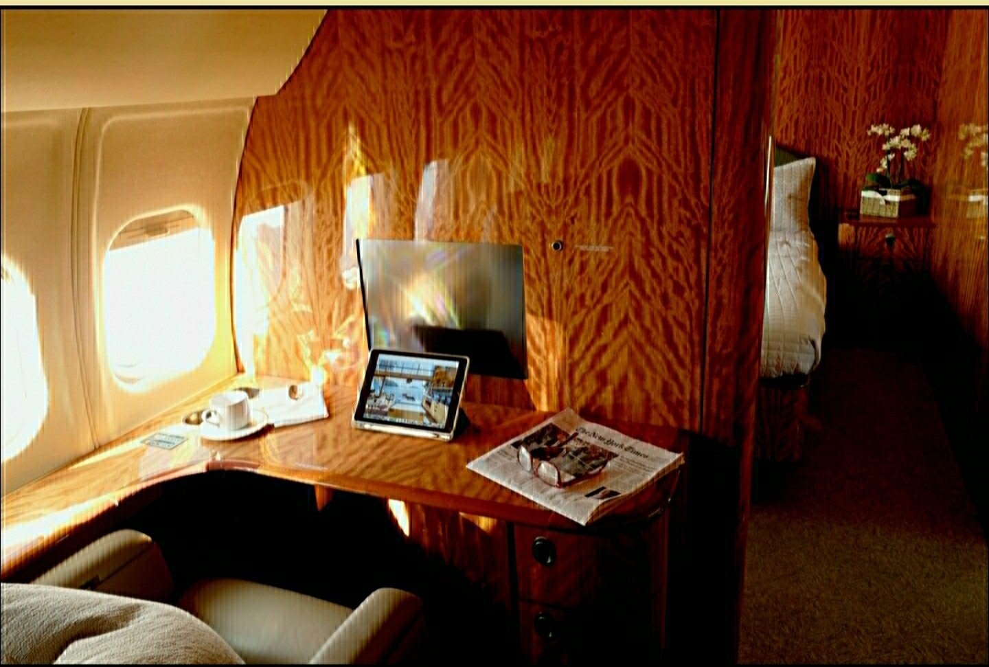

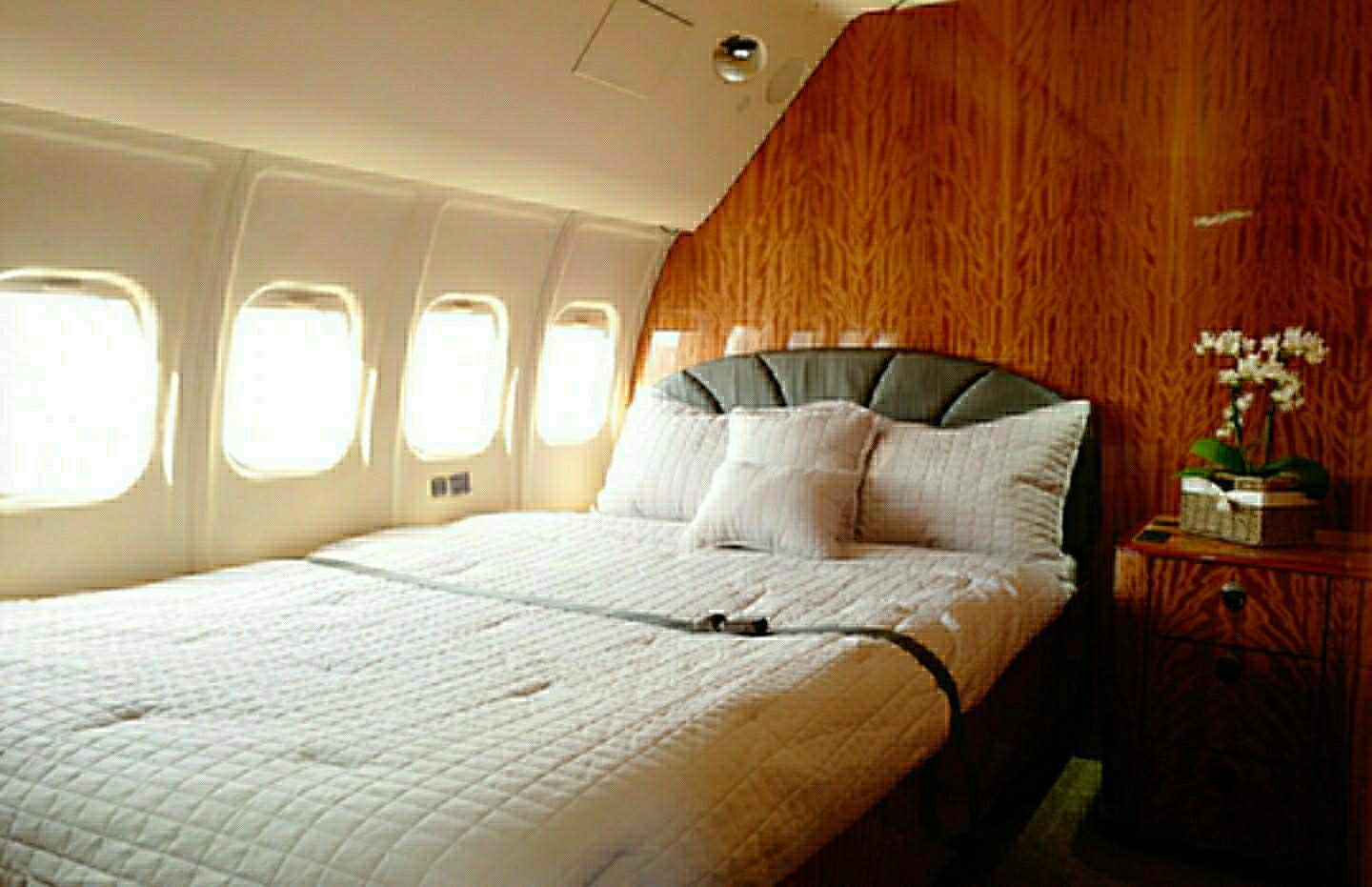

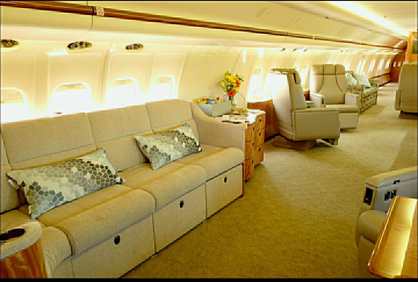

spornrad Geschrieben 27. Oktober 2021 Autor Geschrieben 27. Oktober 2021 (bearbeitet) Das sagt Juan glaub ich auch im Video. Dann bleiben eigentlich nur Schwerpunkt oder kaputtes Höhensteuer. Reicht es bei einer sonst leeren MD87 wenn 18 Paxe vorne in den ersten Reihen sitzen um ein Schwerpunkt/Trimmproblem zu erzeugen? Bearbeitet 27. Oktober 2021 von spornrad Zitieren
AirBuss Geschrieben 27. Oktober 2021 Geschrieben 27. Oktober 2021 vor 2 Stunden schrieb spornrad: Reicht es bei einer sonst leeren MD87 wenn 18 Paxe vorne in den ersten Reihen sitzen um ein Schwerpunkt/Trimmproblem zu erzeugen? In dieser gabs wohl keine gewöhnlichen Reihen 1 Zitieren
