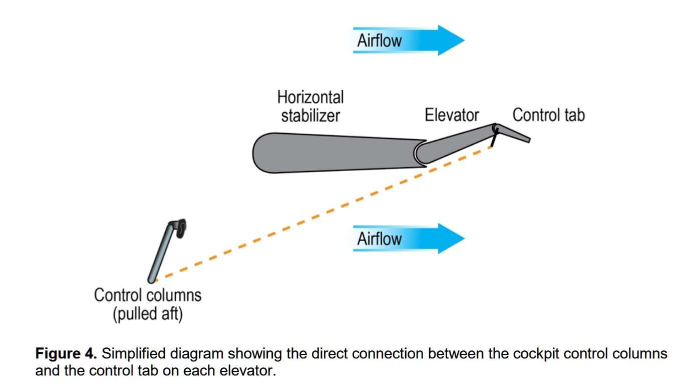

spornrad Geschrieben 23. Oktober 2021 Autor Geschrieben 23. Oktober 2021 (bearbeitet) Die Funktion der Ruder kann man bei der DC-9 und ihren Varianten nicht auf der Rampe testen, weil die Ruder ohne Hydraulik rein indirekt mit aerodynamischen Servotabs betätigt werden. Das funktioniert nur mit Anblasen, nicht im Stehen. Juan Browne hat ein Update-Video, in dem er u.a. die Start-Konfigurations-Warnung, die Fahrwerksspuren, die verbrannte Grasnarbe hinter dem rechten aber nicht dem linken Triebwerk in der Endlage beschreibt. Das Einfahren der Reverser ist nicht in der Evac Checkliste. Engine 2 scheint in Endlage noch heftig Schub gegeben zu haben, ohne Reverser. Am Einlass von Engine 1 fehlen Teile. Bearbeitet 23. Oktober 2021 von spornrad 1 Zitieren
teetwoten Geschrieben 24. Oktober 2021 Geschrieben 24. Oktober 2021 (bearbeitet) vor 9 Stunden schrieb spornrad: Die Funktion der Ruder kann man bei der DC-9 und ihren Varianten nicht auf der Rampe testen, weil die Ruder ohne Hydraulik rein indirekt mit aerodynamischen Servotabs betätigt werden. Das funktioniert nur mit Anblasen, nicht im Stehen. Die DC9 haben tatsächlich eine merkwürdige Höhenrudersteuerung. Als ich zum ersten Mal bei einer DC9 auf dem Tarmac gesehen hatte, dass das linke und rechte Höhenuder ungleich "herunterhingen", war ich beunruhigt. Man erklärte mir damals, dass das im Parkmodus normal sei und dass sie mit Hydraulikdruck (laufende Triebwerke) wieder in die gewünshte Position gingen. Die Frage wäre dann, wie der Pilot die gewünschte Position vor dem Start kontrollieren kann. Allerdings hat das Konzept ja jahrzehntelang gut funktioniert, so dass hier etwas ungewöhnliches vorgefallen sein musste, sollten die Höhenruder tatsächlich eine Rolle gespielt haben. Stefan Bearbeitet 24. Oktober 2021 von teetwoten Zitieren
spornrad Geschrieben 24. Oktober 2021 Autor Geschrieben 24. Oktober 2021 (bearbeitet) Nicht nur die Höhenruder, auch die Querruder sind bei der DC-9 so konstruiert. Auch die B29 und andere frühe Grossflugzeuge hatten das. Schon genial, diese "fliegenden" Steuerflächen, das spart die Hydraulik für die Ruder. https://de.wikipedia.org/wiki/Flettner-Ruder Bearbeitet 24. Oktober 2021 von spornrad Zitieren
teetwoten Geschrieben 24. Oktober 2021 Geschrieben 24. Oktober 2021 (bearbeitet) Bist Du sicher, dass diese Ruder nur indirekt zu steuern sind? Dein Link deutet auf Trimmklappen und diese unterscheiden wir gewöhnlich als trim-tab (vom Piloten angesteuert zum Ausgleich der Steuerkräfte), servo- und anti-servo-tab, fest verbunden und so angelenkt, dass sie die Steuerkräfte entweder zwangs-erhöhen oder -vermindern. Wobei trim- und servo-tabs auch kombiniert werden können (Steuerung des Anlenkpunktes des servo-tabs). Beim Airbus soll es ein mechanisches Back-up über die Trimmklappen geben (oder gegeben haben), um nach Ausfall des FBW noch landen zu können (wurde mir mal so von einem Testpiloten erklärt). Stefan Bearbeitet 24. Oktober 2021 von teetwoten 1 Zitieren
spornrad Geschrieben 24. Oktober 2021 Autor Geschrieben 24. Oktober 2021 (bearbeitet) Ja, bin sicher, die Höhenruder sind frei beweglich und werden nur durch die "Control tabs" an der Hinterkante aerodynamisch bewegt. Das Steuer wirkt nur auf die "Control tabs" /Flettnerklappen. Ich hab das aus dem NTSB Report hier. Da hatten Böen im Lee einer Hallenkante die frei beweglichen Ruder des geparkten Fliegers beschädigt. Die konnten im Startlauf nicht rotieren, weil nur eins der beiden Ruder noch funktioniert hat: https://www.ntsb.gov/investigations/AccidentReports/Reports/AAR1901.pdf. Seite 7 ff Wenn das Flugzeug geparkt ist, kann sich jedes Höhenruder innerhalb der Grenzen der mechanischen Anschläge unabhängig bewegen, wenn eine äußere Kraft auf es einwirkt, z. B. Wind oder Manipulation durch das Wartungspersonal. Das Höhenruder hat (konstruktionsbedingt) keine Feststelleinrichtung, und die beiden Höhenruder sind nicht miteinander verbunden... Die Steuerung der Höhenruder erfolgt über die Flettnerklappen an der Hinterkante, die mechanisch mit der Steuersäule im Cockpit verbunden sind und direkt von dieser gesteuert werden. Während des Starts (bei VR oder höher) und während des Flugs, wenn der Pilot die Steuersäule nach hinten oder vorne bewegt, um die Neigung des Flugzeugs zu verändern, werden die Flettnerklappen mechanisch ausgelenkt, und die daraus resultierenden aerodynamischen Kräfte auf die Klappen werden auf die Ruder übertragen. Sie bewegen die Höhenruderflächen, um die Änderung der Flugzeugneigung zu bewirken... Einen Hydraulikzylinder gibts nur für den "Nose-down-pusher" (ähnlich MCAS) bei der DC-9. Ich finde das irre, dass man mit einer so einfachen Konstruktion von 1918 einen 50t Flieger von Hand fliegen kann! Bearbeitet 24. Oktober 2021 von spornrad 1 Zitieren
