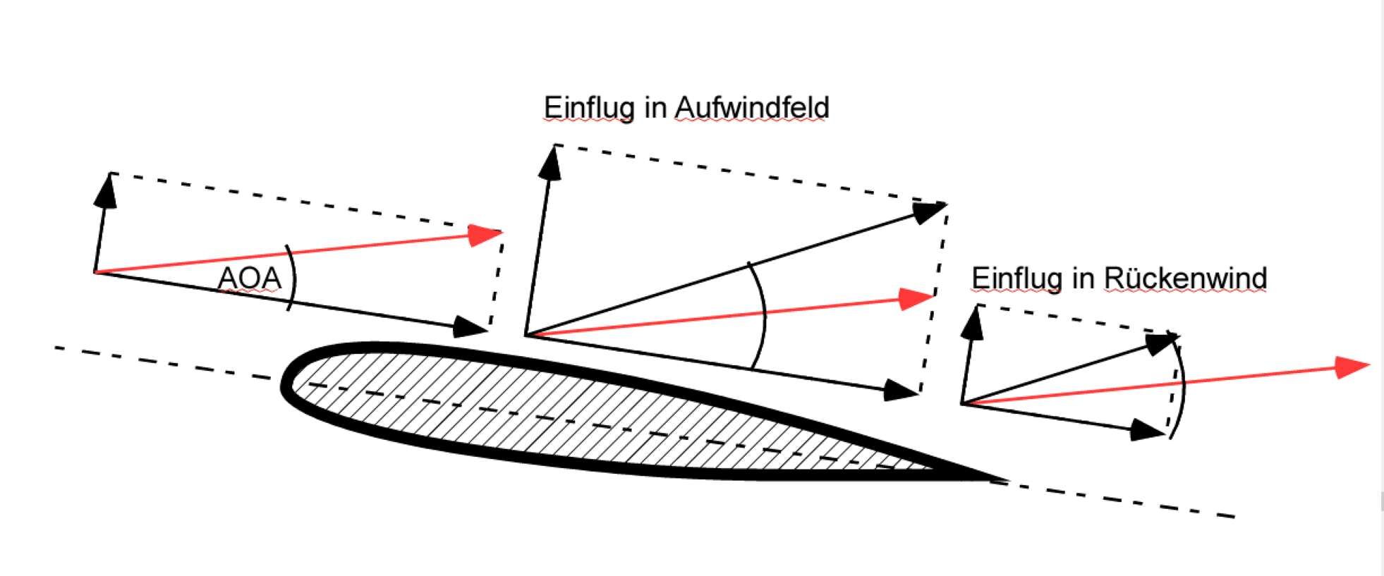

spornrad Geschrieben 21. Oktober 2021 Geschrieben 21. Oktober 2021 (bearbeitet) Hier nochmal das Schema, jetzt bezogen auf Horizont. Die resultierende Anströmung wird steiler (AOA= Winkel zw. Flügelsehne und res. Anströmung nimmt zu), wenn man in eine horizontale Windscherung einfliegt mit weniger Gegenwind, genauso wie bei Einflug in ein vertikales Aufwindfeld. Bearbeitet 21. Oktober 2021 von spornrad 1 Zitieren

Dierk Geschrieben 21. Oktober 2021 Geschrieben 21. Oktober 2021 (bearbeitet) vor 5 Minuten schrieb spornrad: Hier nochmal das Schema, jetzt bezogen auf Horizont. Die resultierende Anströmung wird steiler (AOA= Winkel zw. Flügelsehne und res. Anströmung nimmt zu), wenn man in eine horizontale Windscherung einfliegt mit weniger Gegenwind, genauso wie bei Einflug in ein vertikales Aufwindfeld. Ja, aber nicht unmittelbar wegen dem Rückenwind, sondern wegen der resultierenden Vertikalbewegung des Fliegers nach unten (=Sturz ins Luftloch). Bearbeitet 21. Oktober 2021 von Dierk Zitieren

DaMane Geschrieben 21. Oktober 2021 Geschrieben 21. Oktober 2021 Am 20.10.2021 um 12:06 schrieb spornrad: Nee, weil die vertikale und horizontale Anströmung nicht immer konstant sind. Beispiel Windscherung: wenn du in ein Aufwindfeld einfliegst, erhöht sich der AOA schlagartig auch wenn Pitch und Gleitpfad konstant sind... Ähnliches passiert, wenn du aus dem stärkeren horizontalen Höhenwind in die vom Gelände abgebremste tiefere Strömung sinkst. Deshalb haben wir die windabhängigen Sicherheitsaufschläge auf die Anfluggeschwindigkeit, um den AOA sicher im grünen Bereich zu halten. OK, diese Abweichungen sind aber nur temporär, so l<ange, bis sich der Flieger wieder ausbalanciert hat. Gruß Manfred 1 Zitieren

spornrad Geschrieben 21. Oktober 2021 Geschrieben 21. Oktober 2021 (bearbeitet) 46 minutes ago, Dierk said: Ändert sich die Luftströmung plötzlich (Windscherung, Böe) von "ruhiger Luft" zu "horizontalem Rückenwind", nehmen im ersten Moment sowohl die Horizontalkomponente als auch die Vertikalkomponente proportional ab, der Anstellwinkel ändert sich daher nicht, das Flugzeug fliegt in ein "Luftloch". Da der Auftrieb plötzlich nicht mehr ausreicht erfährt es eine vertikale Beschleunigung nach unten. Warum sollte die Vertikalkomponente in dem Moment abnehmen? Tut sie nicht, Gleitpfad und Eigensinken bleiben erstmal gleich. Und deshalb ändert sich schlagartig der Anstellwinkel, s.o. Je nachdem wie nah du an der Stallspeed / am kritischen AOA auf der Polare bist, resultiert daraus eine Zunahme oder Abnahme des Auftriebs. Ein "Luftloch" gibts nicht, ausser du verlässt die Atmosphäre . Bearbeitet 21. Oktober 2021 von spornrad Zitieren

Dierk Geschrieben 21. Oktober 2021 Geschrieben 21. Oktober 2021 vor 5 Minuten schrieb spornrad: Warum sollte die Vertikalkomponente in dem Moment abnehmen? Tut sie nicht, Gleitpfad und Eigensinken bleiben erstmal gleich. Und deshalb ändert sich schlagartig der Anstellwinkel, s.o. Je nachdem wie nah du an der Stallspeed / am kritischen AOA auf der Polare bist, resultiert daraus eine Zunahme oder Abnahme des Auftriebs. Ein "Luftloch" gibts nicht, ausser du verlässt die Atmosphäre . Weil die Vertikalkomponente immer auch von der Geschwindigkeit relativ zu Luft abhängt. Beispiel: Bushplane fliegt mit 60 kts im stabilen Horizontalflug in 30 m Höhe bei laminarer horizontaler Strömung über Meer. Gegenwind ebenfalls 60 kts: Flieger bewegt sich über der Erde nicht. Fällt der Gegenwind plötzlich weg, weil ein Flugzeugträger aufkreuzt und Windschatten gibt, so liegt im ersten Moment keinerlei Luftströmung (mit Ausnahme Propeller) am Flügel mehr an. Keine Horizontalkomponente, keine Vertikalkomponente. In Folge fällt der Flieger wie ein Stein und AOO geht sprunghaft von zuvor z. B. 4 Grad auf neu 90 Grad über. Solange der Flieger noch nicht fällt, d. h. in der ersten Millisekunde, gibt es keine Vertikalkomponente. Diese entsteht erst mit dem Fall. Sinkt der relative Wind dagegen nur um 30 kts statt 60 kts, d. h. um die Häfte, nimmt die Vertikalkomponente auch um die Hälfte ab. Die Vertikalkomponente existiert nicht per se sondern resultiert aus der Zerlegung des Strömungsvektors. Ist der Strömungsvektor kleiner, ist die Vertikalkomponente kleiner. Logisch, oder nicht? Zitieren
spornrad Geschrieben 21. Oktober 2021 Geschrieben 21. Oktober 2021 (bearbeitet) Die Vertikalkomponente kommt vom Eigensinken der Fläche, angetrieben durch die Gewichtskraft. Beim Segler am einfachsten zu verstehen, gilt aber auch für den Motorflieger. Der befindet sich im Horizontalflug halt im permanenten Steigflug gegen das Eigensinken. Bearbeitet 21. Oktober 2021 von spornrad Zitieren

Dierk Geschrieben 21. Oktober 2021 Geschrieben 21. Oktober 2021 (bearbeitet) vor 28 Minuten schrieb spornrad: Die Vertikalkomponente kommt vom Eigensinken der Fläche, angetrieben durch die Gewichtskraft. Beim Segler am einfachsten zu verstehen, gilt aber auch für den Motorflieger. Der befindet sich im Horizontalflug halt im permanenten Steigflug gegen das Eigensinken. Hier ist der Kern des Verständnisproblems. Aufgrund der Anströmung des Flügels, dessen Flügelsehne nicht parallel zur anströmenden Luft steht, entsteht eine Vertikalkomponente. Stünde die Flügelsehne parallel zur anströmenden Luft oder würde der Flügel überhaupt nicht angeströmt (Flugzeug im Hangar) gibt es auch keine Vertikalkomponente. Stellt man den Flügel um 5 Grad an bei laminarer horizontaler Strömung, trifft die Luft mit diesem 5 Grad Winkel auf diesen Flügel, egal mit welcher Geschwindigkeit diese Strömung fliesst. Wird diese Geschwindigkeit um die Hälfte reduziert, ändert sich der AOA zunächst nicht, da sich im Parallelogram beide Komponenten verringern. Es gibt keinen relativen Wind von unten, der nach einer Windscherung mit ausschliesslich horizontaler Rückenwindkomponente unverändert anhalten würde. Nur wenn letzteres der Fall wäre, würde sich der AOA sprunghaft ändern (positiver werden). Weil der relative Wind aber von der Anströmung abhängt, und diese z. B. um 50 % reduziert ist, wird auch die vertikale Komponente im ersten Moment proportional kleiner. Bearbeitet 21. Oktober 2021 von Dierk 1 Zitieren

Dierk Geschrieben 21. Oktober 2021 Geschrieben 21. Oktober 2021 (bearbeitet) Am 20.10.2021 um 22:28 schrieb benih: Sudden updraft -> AoA decreased, sudden downdraft -> AoA increased. Bei downdrafts kommt dann oft reflexartig noch ein ziehen (pull up/pitch increase) dazu was den AoA weiter erhöht und eventl überschreitet (JU). Oder checke ich nicht was hier diskutiert wird? Kann nicht sein. Plötzlicher Aufwind = plötzliche Erhöhung des AoA Plötzlicher Abwind = plötzliche Verringerung des AoA Plötzlicher Gegenwind = AoA zunächst gleich, Auftrieb erhöht, Flugzeug erfährt Vertikalbewegung nach oben, mit zunehmender Vertikalgeschwindigkeit nimmt AoA ab, weitere Effekte werden durch Trimmung, Höhenruder und Drag verursacht, relative Beschleunigung entgegen Flugrichtung durch erhöhten Drag, Auftrieb sinkt auf den Ausgangswert, Vertikalbewegung beendet, AoA wieder wie zuvor. Plötzlicher Rückenwind = AoA zunächst gleich, Auftrieb verringert, Flugzeug erfährt Vertikalbewegung nach unten, mit zunehmender Vertikalgeschwindigkeit nimmt AoA zu, weitere Effekte (Eigenstabilität, Trimmung, Höhenruder) führen zu einer Erhöhung des verringerten Auftriebs bis auf Ausgangsniveau, Vertikalbewegung beendet. So und was passiert jetzt bei einer plötzlichen horizontalen Seitenwindkomponente? Egal von welcher Richtung (rechts/links), der Luftstrom streicht nun quer über den Flügel, was die relative aerodynamisch wirksame Flügeltiefe erhöht und somit das Profil in seiner Wirkung geringfügig verändert (Profilsehne wird aerodynamisch gesehen kurzfristig länger). AoA bleibt zunächst gleich. Eine etwas längere Profilsehne wird in der Regel aber einen etwas höheren Auftrieb erzeugen (genau weiss ich es aber in diesem Fall nicht). Bei einem Hochdecker oder Tiefdecker (wenn Flächen nicht im Windschatten des Rumpfs bezüglich Seitenwindkomponente) könnte ein kurzes Steigen die Folge sein. Andererseits könnte eine Fläche bezüglich Seitenwindkomponente im Windschatten des Rumpfes liegen, was kurzzeitig zu einer Rotation über die Längsachse führen könnte. Auch die Randwirbel können seitlich verschoben werden und die Effizienz einer Flügelseite steigern, jene der anderen Flügelseite verringern. Aufgrund des höheren Drag und dem Windfahneneffekt wird der Flieger leicht abgebremst und dreht sich schnell in die Strömung, so dass die Abkipptendenz über die Fläche bzw. die Vertikalbewegung (geringfügiges Steigen) aufhören und abgesehen von der durch die Seitenwindkomponente geänderten Flugrichtung zur Erde alles andere wieder zu den Ausgangsparametern zurückgeht. Vielleicht gibt es irgendwo eine bessere Erklärung für das Einfliegen in Seitenwind, habe das jetzt nicht weiter recherchiert sondern mir nur gedanklich vorgestellt. Was den Unfall angeht, gehe ich eher nicht von einem aerodynamischen Stall aufgrund von Windscherungen aus, sondern von "sudden pilot incapacitation" durch Malaise, Herzinfarkt oder Schlaganfall, falls der Flieger manuell gesteuert war. Falls der Autopilot an war, wäre eher ein technisches Versagen / schwerer Birdstrike mit Durchschlagen der Cockpitscheibe denkbar. Bearbeitet 22. Oktober 2021 von Dierk Zitieren
teetwoten Geschrieben 22. Oktober 2021 Geschrieben 22. Oktober 2021 (bearbeitet) Es ist wiedereinmal eine Frage von Ursache und Wirkung: Wenn Du wegen ungenügend Schub anfängst zu sinken, so nimmt der Anstellwinkel zu und kann bei konstanter Attitude (theoretisch) selbsttätig zum Stall führen. Wenn Deine Anströmung von vorne (Horizontalflug) einen Aufwind erwischt, so nimmt Dein Anstellwinkel ebenfalls zu. Es gilt zu beachten, dass die Anströmung bei Turbulenz schlagartig ändern kann. Bis sich die neue Umströmung (Zirkulation) ausgebildet hat, braucht es etwas Zeit und ein Flugzeug unterliegt der Massenträgheit, weshalb sich die Fluglage erst zeitlich verzögert ändert. Wenn die Anströmung plötzlich von der Seite kommt, so trägt die seitiche Komponente (in Spannweitenrichtung) nichts zum Auftrieb bei. Die wirksame Komponente nimmt daher ab und es geht Auftrieb verloren (horizontale Windscherung). Stefan Bearbeitet 22. Oktober 2021 von teetwoten 1 Zitieren
spornrad Geschrieben 22. Oktober 2021 Geschrieben 22. Oktober 2021 (bearbeitet) 20 hours ago, Dierk said: Es gibt keinen relativen Wind von unten, der nach einer Windscherung mit ausschliesslich horizontaler Rückenwindkomponente unverändert anhalten würde. Nur wenn letzteres der Fall wäre, würde sich der AOA sprunghaft ändern (positiver werden). Es gibt immer einen relativen Wind von unten bei einem Flieger schwerer als Luft, also solange die Flächenbelastung >0 ist. Einfach durch die Gewichtskraft, die auf die Fläche wirkt. Das ist das Eigensinken der Fläche. Segelflieger tanken sogar Wasserballast, um im Streckenflug die Flächenbelastung (und damit den Wind von unten) zu erhöhen, weil sie dadurch schneller fliegen können. Bearbeitet 22. Oktober 2021 von spornrad Zitieren
Dierk Geschrieben 22. Oktober 2021 Geschrieben 22. Oktober 2021 vor 3 Stunden schrieb teetwoten: Wenn die Anströmung plötzlich von der Seite kommt, so trägt die seitiche Komponente (in Spannweitenrichtung) nichts zum Auftrieb bei. Die wirksame Komponente nimmt daher ab und es geht Auftrieb verloren (horizontale Windscherung). Stefan Das wäre mal interessant zu simulieren. Wird zusätzlich zur horizontalen Strömung eine seitliche addiert, wird der Flügel mit höherer Geschwindigkeit angeströmt, mit neuen Strömungswinkel. Man könnte nun den Querschnitt des Profils um diesen Winkel drehen und zerren, es entsteht ein neues Profil das mit höherer Strömungsgeschwindigkeit angeströmt wird. An den beiden Flügelspitzen verliert man etwas Fläche und diese Flügelenden müssten separat gerechnet werden. Für kleine seitliche Winkel bin ich mir nicht sicher ob der Auftrieb tatsächlich abnimmt, wie du sagst. Für grössere natürlich schon, weil das Profil durch die Drehung extrem verzerrt, dabei muss es aerodynamisch ineffizienter werden. Auf jeden Fall nimmt der Drag zu. Das schnelle Sinken bei der Glissade führe ich zuerst auf den massiv erhöhten Drag zurück und nicht auf einen Auftriebsverlust am Flügel wegen seitlicher Strömungskomponente. Aufgrund des massiven Drags benötigt der Flug mehr Energie, um auf Höhe zu bleiben, um die Fluggeschwindigkeit konstant zu halten und im Leerlauf dennoch genügend Energie bereitzustellen, muss die Nase nach unten gedrückt werden worauf sich ein deutlich steilerer Sinkflug ergibt... Zitieren
Dierk Geschrieben 22. Oktober 2021 Geschrieben 22. Oktober 2021 vor 4 Minuten schrieb spornrad: Es gibt immer einen relativen Wind von unten, solange die Flächenbelastung >0 ist. Einfach durch die Gewichtskraft, die auf die Fläche wirkt. Das ist das Eigensinken der Fläche. Segelflieger tanken sogar Wasserballast, um im Streckenflug die Belastung (und damit den Wind von unten) zu erhöhen, weil sie damit schneller fliegen können. Es ging darum, ob dieser unverändert anhält bei plötzlicher Rückenwindkomponente. Die Flächenbelastung sinkt mit dem Auftriebsverlust, welcher durch die plötzlich verminderte Anströmung der Fläche entsteht. Weshalb die Auftrieb der Fläche auch mit der Gewichtskraft nicht mehr im Gleichgewicht ist, das Flugzeug sinkt vertikal ab. Soweit ich das nachvollziehen kann, gehst du bei deinem Gedankengang davon aus, dass das "Eigensinken" weiterhin unverändert stattfindet. Tut es nicht. Zitieren
spornrad Geschrieben 22. Oktober 2021 Geschrieben 22. Oktober 2021 (bearbeitet) Klar tut es das. Das Eigensinken bleibt unverändert, weil die ursächliche Kraft unverändert ist: die Gewichtskraft. Flächenflieger sind im Prinzip gewichtskraftgetriebene Geräte mit Hilfsmotor. Das gilt sogar für gut motorisierte Jets wie A330, wie man an AF447 sehen kann. Selbst mit Vollgas kamen die nicht aus dem Stall / hohem Drag, das hätte eine Umsetzung des Eigensinkens in Vortrieb durch massives Drücken, also eine gewichtskrafterzeugte Beschleunigung gebraucht. Bearbeitet 22. Oktober 2021 von spornrad Zitieren
