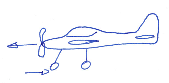

teetwoten Geschrieben 3. Juli 2023 Geschrieben 3. Juli 2023 (bearbeitet) Also, bitte Heck- und Bugfahrwerkflugzeug nicht vermischen. Beim Bugradflugzeug musst Du das Bugrad entlasten, rsp aus dem "Sumpf" ziehen damit es sich nicht eingräbt aber kein Grad mehr Anstellwinkel geben, weil es sonst zuviel Widerstand gibt und es im schlimmsten Fall nicht mehr beschleunigt. Beim Heckradflugzeug versuchst Du den Anstellwinkel wenn alle drei Räder am Boden sind, möglichst zu verringern ohne bei viel "Sumpf" gleich einen Kopfstand zu machen... Stefan Bearbeitet 3. Juli 2023 von teetwoten 1 Zitieren

teetwoten Geschrieben 4. Juli 2023 Geschrieben 4. Juli 2023 Ein paar Ergänzungen zu meinem Beitrag von gestern: Bugradflugzeug Das Bugrad muss bei weichem Boden entlastet werden weil es sich sonst eingräbt und das Beschleunigen/Abheben verhindert da die Schubachse zum Widerstand des Bugrades ein nose-down Moment verursacht! Heckradflugzeug Hier gibt es min. drei Kriterien: 1) Damit es auf weichem Boden bestmöglich beschleunigen kann, muss der Widerstand weitestgehend verringert werden. Das kann man erreichen indem man das Heck anhebt um den Anstellwinkel der Dreipunktlage (alle Räder am Boden) zu verringern. Aber Vorsicht bei zuviel Stossen auf weichem Boden, damit es keinen Kopfstand gibt. 2) Um die Steuerbarkeit um die Hochachse bei tiefen Geschwindigkeiten zu gewährleisten gibt es grundsätzlich 2 Möglichkeiten. (1) durch Ziehen das Heckrad anpressen um die Wirksamkeit der Heckradsteuerung (wenn vorhanden) zu maximieren oder (2) durch Stossen das Heck anheben um die Wirksamkeit des Seitensteuers zu maximieren. Übermotorisierte Flugzeuge (zB Extra 300, Votec 322) können problemlos aus der Dreipunktlage starten, da sie den Boden sehr schnell verlassen. 3) Bei manchen Flugzeugen ist es empfehlenswert das Heck frühestmöglich anzuheben, um die Sicht nach vorne zu verbessern. Stefan 1 1 Zitieren
