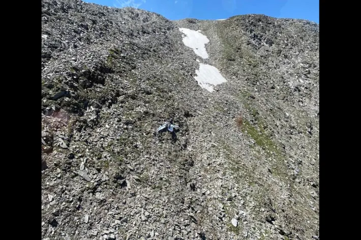

bhoeneis Geschrieben 19. Juli 2021 Geschrieben 19. Juli 2021 (bearbeitet) Im Gotthard-Gebiet ist eine Mooney abgestützt: Quote Am gestrigen Sonntag, 18. Juli 2021, gegen 16.30 Uhr, meldete das Aviation RCC Zürich der Kantonspolizei Uri einen möglichen Absturz eines in Deutschland immatrikulierten Kleinflugzeugs der Marke Mooney im Gotthardgebiet. Zeitgleich wurde die Rega aufgeboten. Die genaue Absturzstelle konnte technisch nicht sofort eruiert werden, da durch Abstrahlungen im Gebirge verschiedene Rescue-Peilungen angezeigt wurden. Erste Hinweise liessen jedoch darauf schliessen, dass sich die mögliche Absturzstelle auf Urner Gebiet befinden könnte. Die Kantonspolizei Uri bot umgehend die erforderlichen Einsatzkräfte auf und leitete eine kantonsübergreifende Such-, Rettungs- und Bergungsaktion ein. Aufgrund des dichten Nebels im möglichen Absturzgebiet war in den Stunden nach Eingang der Ereignismeldung nur eine terrestrische Suche möglich. Am Montag, 19. Juli 2021, gegen 03.00 Uhr, nach aufklarendem Wetter, konnte die Absturzstelle aus der Luft durch die Rega geortet werden. Die Absturzstelle befindet sich in unwegsamem Berggelände im Gebiet Gloggentürmli in rund 2‘700 m ü. M. Als die Rettungskräfte vor Ort eintrafen, konnten sie feststellen, dass der 60-jährige deutsche Pilot, welcher alleine unterwegs war, beim Absturz verstorben ist. Die Personenbergung erfolgte durch die Rega und die Alpine Rettung Schweiz. Zur aufwändigen Bergung des Flugzeugwracks wurden die Swiss Helicopter AG und die Rotex Helicopter AG aufgeboten. Die Ursachen, welche zum Absturz geführt haben, sowie die Höhe des Sachschadens können zurzeit nicht beziffert werden. Die Kantonspolizei Uri hat in Zusammenarbeit mit den Spezialisten der Schweizerischen Sicherheitsuntersuchungsstelle (SUST) und unter der Leitung der Bundesanwaltschaft die Ermittlungen aufgenommen. Die Zuständigkeit für die Strafverfolgung liegt gemäss Art. 98 des Luftfahrtgesetzes bei der Bundesanwaltschaft. Im Einsatz standen bzw. stehen die Alpine Rettung Schweiz, die Luftwaffe (SAR), ein Team der Rega, die ARCC Zürich, die SUST, das Amt für Umweltschutz, die Feuerwehr Andermatt, ein regionales Bestattungsunternehmen, die Swiss Helicopter AG, die Rotex Helicopter AG, die Bundesanwaltschaft sowie die Kantonspolizeien Tessin und Uri. Quelle: https://polizeiticker.ch/artikel/hospental-ur-kleinflugzeug-abgestuerzt-eine-person-verstorben-192509 Gruss, Bernie Bearbeitet 4. August 2021 von bhoeneis Titel angepasst Zitieren

ArminZ Geschrieben 7. Juni 2024 Geschrieben 7. Juni 2024 (bearbeitet) Der Schlussbericht ist veröffentlicht worden. Link Quote Der Unfall, bei dem das Flugzeug beim Überflug des Alpenhauptkamms mit dem Gelände kollidierte, ist auf die Fortsetzung eines Sichtflugs bei ungenügenden Wetterbedingungen zurückzuführen. Bearbeitet 7. Juni 2024 von ArminZ 1 Zitieren
Dierk Geschrieben 7. Juni 2024 Geschrieben 7. Juni 2024 Zitat Das Ausweichen ins Guspistal stellte einen Einflug in eine ungeeignete Geländekammer dar. Ob aus dieser ein Überflug auf die Alpensüdseite oder eine Umkehrkurve möglich sein würden, war nicht absehbar. Der Pilot setzte den Steigflug weiter fort. Die vorgefundene Stellung der Höhenrudertrimmung legt nahe, dass er diesen Steigflug durch manuelle Steuereingaben bei eingeschaltetem Autopiloten herbeiführte. In der letzten Rechtskurve hin zur Krete des Gloggentürmli muss der Pilot von einer automatischen Abschaltung des Autopiloten überrascht worden sein. Diese war eine Folge der nunmehr bis zum Anschlag auf «Nase nach unten» verstellten Höhenrudertrimmung und initiierte den Übergang in einen steilen Sinkflug. Unter den gegebenen Umständen konnte der Pilot die Kollision mit dem Gelände nicht mehr verhindern (Punkt ❼). aus dem Bericht. Also er wollte über die kompakte Wolkendecke bei Nordwind (Nordstau) steigen, hat aber die Höhenrudertrimmung auf "Nase nach unten" belassen? Nur eines der vielen Löcher im Käse... Zitieren
