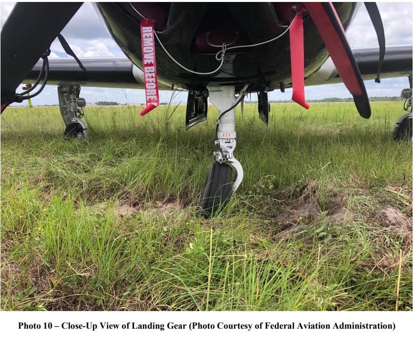

FalconJockey Geschrieben 13. Juli 2021 Geschrieben 13. Juli 2021 Die Flagge "REMOVE BEFORE FLIGHT" hätte sich der Pilot anstecken sollen... Ich werde aus dem ersten Absatz von Dir nicht schlau. Auf der einen Seite hatte er angeblich fast 5000 Stunden, dann aber hatte er die PPL gemacht und verfügte nur über 99 Stunden. 1 Zitieren

HB-JAN Geschrieben 14. Juli 2021 Geschrieben 14. Juli 2021 Am 13.7.2021 um 21:19 schrieb cosy: beim Überführungsflug mittels einer Bugradlandung Aufklappen Negativ, das war keine Bugradlandung: Zitat When the two main landing gear (MLG) touched down, the airplane started to veer left, so he relaxed the rudder pressure. As soon as the nose landing gear (NLG) touched down, the airplane started to veer right. He attempted to correct the veer by applying left aileron and rudder, as well left and right brakes; however, the airplane did not respond. He continued applying left rudder and brakes as the airplane moved toward the right side of the runway, but the airplane still did not respond Aufklappen Das Flugzeug ist um die Hochachse anfänglich etwas "nervös", es braucht ein bisschen Training und Fingerspitzengefühl um nach der Landung schön die Centerline zu halten. Wenn man zu früh in den Beta/Reverse geht ohne dass das Bugrad sauber stabilisiert ist und Kontakt hat, entstehen Tendenzen die ein ausbrechen begünstigen. Gruss Jan Zitieren

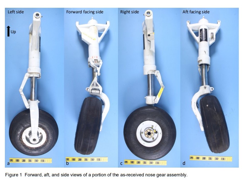

FalconJockey Geschrieben 14. Juli 2021 Geschrieben 14. Juli 2021 Bei Kathryn's Report gibt es schon mehr Infos: http://www.kathrynsreport.com/search?q=N89MA Dort wird beschrieben, wie dem Verdacht einer Beschädigung der Bugradsteuerung nachgegangen wird. Habe jetzt nur kurz darübergelesen und konnte nicht erkennen, ob es daran lag. Es ist relativ viel Text. 2 Zitieren
Urs Wildermuth Geschrieben 14. Juli 2021 Geschrieben 14. Juli 2021 Ich hab mir mal das NTSB Docket gezogen. Da ist noch nicht viel drin, aber jedenfalls ermittelt das NTSB in eine ganz andere Richtung. Und es ist offensichtlich, das die Franzosen sich praktisch die ganze Diskussion aus den Fingern gesogen haben. - Die Maschine erhielt ihr Airworthiness Certificate im November 2019. - Während sie noch bei Piper war wurden Motor und Teile der Bugradsteuerung ausgewechselt (!) - Die Malibu gehört der Flightline Group. Sie wurde im Juni 2020 an Flight Line Group ausgeliefert mit 23 Stunden TT. - Sie wurde anschliessend durch den Piloten und einem weiteren Piloten zum Training bei einer Organisation namens Legacy in Vero Beach eingesetzt, wo rund 28 Stunden geflogen wurden. - Am 1. Juli wurde von der Flightline Group eine 1st Warranty 50 Stunden Inspection ausgeführt, wobei der linke Main Landing Gear Strut ausgewechselt wurde neben anderen Arbeiten. - Danach wurde die Maschine von einem Flight Line Piloten nach St. Petersburg überflogen, worauf dieser vom Unfallpiloten zurück nach Talahasse geflogen wurde. Darauf flog der Pilot zurück nach St. Petersburg. Der Pilot selber flog vor dem Unfall bereits auf einer M350 und absolvierte sein Training auf der M600 bei Legacy. Die Untersuchung gemäss dem Airworthiness Docket läuft in die Richtung, dass das Bugrad sich beim Ausfahren im Landeanflug auf Titusville nicht zentriert hat. Es wird intensiv über "Towing Limits" diskutiert und alles was das NTSB offenbar vom Piloten hören wollte ist wie er den Zustand des Bugfahrwerks beschreibt sowie ob es eine Möglichkeit gegeben hat, dass die Towing Limits überschritten wurden. Von den Stunden und Ratings des Piloten wird überhaupt nicht diskutiert in den vorhandenen Dockets. Es wurde festgestellt, dass die Spur des Bugrads deutlich breiter als die der Hauptfahrwerke war. Auch wenn daraus noch keine Schlüsse gezogen werden, scheint sich die Untersuchung schwer in Richtung eines technischen Defektes beim Bugfahrwerk zu bewegen. Die bisher verfügbaren Dockets sind hier zu finden: https://www.ntsb.gov/Pages/Search.aspx?k=N89MA Aus den zur Verfügung stehenden Materialien liegt wohl nahe, dass die angebliche Sensation des PPL Idioten der ne M600 schrottet nicht zutrifft. Ansonsten würde die NTSB sich wohl kaum mit Aussagen dieses Piloten zum Zustand des NLG aufhalten sondern hätte GANZ andere Fragen an den Herrn. Ebenso dürfte Legacy keinen Piloten abschreiben der solche Credentials hat... und wenn der bereits ne M350 geflogen ist, dürfte die Differential Schulung überschaubar sein. 1 5 Zitieren
Urs Wildermuth Geschrieben 14. Juli 2021 Geschrieben 14. Juli 2021 Andi war schneller. Der Kathryns Report ist eine Summary der obigen Dokumente und zutreffend. Dementsprechend düfte auch die Pilotenqualifikation der Realität entsprechen. Der Pilot sollte sich überlegen, die Schwafler im französischen Forum wegen übler Nachrede zur Verantwortung zu ziehen. 2 Zitieren

FalconJockey Geschrieben 14. Juli 2021 Geschrieben 14. Juli 2021 Am 14.7.2021 um 08:52 schrieb Urs Wildermuth: Es wurde festgestellt, dass die Spur des Bugrads deutlich breiter als die der Hauptfahrwerke war. Auch wenn daraus noch keine Schlüsse gezogen werden, scheint sich die Untersuchung schwer in Richtung eines technischen Defektes beim Bugfahrwerk zu bewegen. Aufklappen Danke für die Zusammenfassung, Urs! Sehr gut. Das ist ein Indiz dafür, dass da etwas defekt gewesen sein könnte. Am 14.7.2021 um 08:52 schrieb Urs Wildermuth: Und es ist offensichtlich, das die Franzosen sich praktisch die ganze Diskussion aus den Fingern gesogen haben. Aufklappen Ich vermute, dass da einiges falsch übersetzt wurde, da war jemand nicht so sprachfest wie er dachte, trotz LPC Level 4 oder 5 im Schein Die sollten sich mal den folgenden Fall zu Gemüte führen, da können sie genüsslich über jemanden herziehen, der es nicht anders verdient hat. 4 Zwischenfälle in 8 Tagen vom selben Piloten im selben Flugzeug, am Ende die Maschine im See versenkt: http://www.kathrynsreport.com/2021/07/seawind-3000-n8uu-july-02-2021-june-26.html Zitieren
