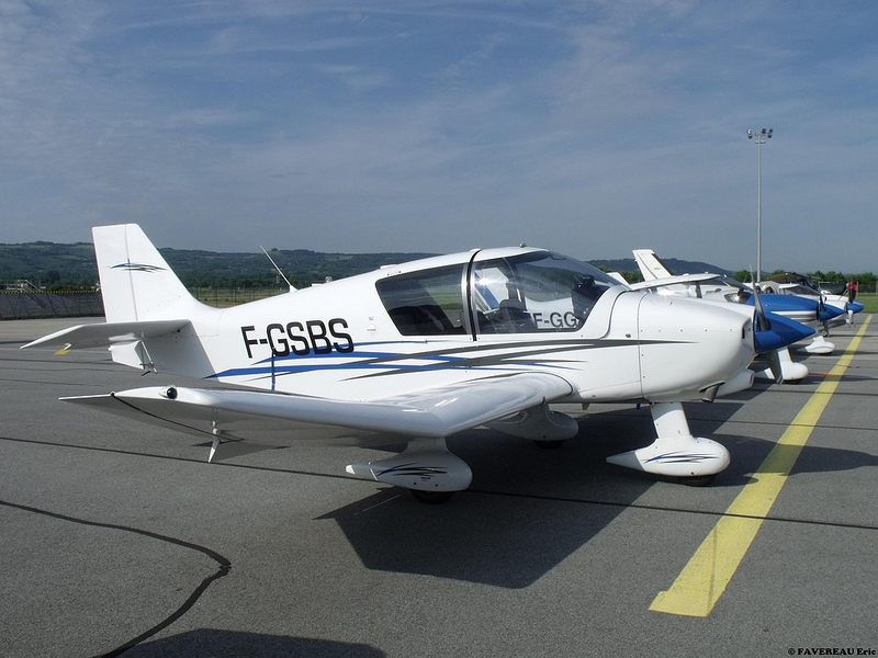

cosy Geschrieben 1. Mai 2021 Geschrieben 1. Mai 2021 Bevor sich jemand fragt, warum ich jetzt diesen Unfall hier publiziere: Dieser Unfall hat einige Parallelen mit dem Unfall des PA28-181 in der Diavoleza Die französische Luftwaffe besitzt ein eigenes Lycée in der nähe von Grenoble. Dort werden pro Jahr etwa 700 Schüler bis zur Matura gepeitscht. Der Hintergrund ist eine Philosophie der sehr frühen Selektion, um mit weniger Risiko die extrem teueren Ausbildungen (z.B. Militärpilot) in die "richtigen" Menschen zu machen. Der französische Staat hat schon vor Jahrzehnten ein Standardprogramm für Jugendliche ausgearbeitet, um sie in die Aviatik einzuführen, das in der Art etwa dem Jugendprogramm des Schweizer Aeroclubs ähnelt. Dieses BIA (brevet d'initiation aéronautique) genannte Programm umfasst ein Teil der Theoriefächer eines LAPL mit in einigen Punkten vertieften, ausschweifenden Bereichen wie Geschichte der Aeronautik, oder Aeronautische physikalische Grundlagen. Nach dem Kurs gibts eine Theorieprüfung. Ein Bestandteil des Kurses ist nebst Werkstattführungen und so ein Flug mit einem SEP. Der Unfallflug am Vormittag wurde im Rahmen des 'Aerocliub du Dauphine' von einer 42-jährigen Pilotin auf einer deren Vereinsflugzeuge durchgeführt. In die Robin mit 160PS (O-320)stiegen ein Junge und ein Mädchen vom Licée EPA ein. Infos von der Luftwaffe über die EPA. Nach dem Start auf der Piste des Flugplatzes LFLG 'Grenoble Le Versoud' stieg die Maschine in Richtung des Bergmassivs 'Belledone'. Nach kurzer Zeit kollidierte die Maschine mit dem Grat auf 1900 m AMSL. Die Unfallstelle ist nur ein paar Kilometer von der Piste weg. Es handelt sich um einen viel benützten Passübergang, der jedem lokalen Pilot bestens vertraut ist. Alle Insassen wurden von der alarmierten Rettung tot aufgefunden. Das Flugzeug hatte nach dem Aufprall gebrannt. Diese DR400-140 wurden über 3000 mal verkauft und steigen in der Regel sehr gut (Verstellprop). Dieses Flugzeug ist sehr gut geeignet für Flüge im Gebirge. cosy a.k. Bruno Die BEA hat eine Untersuchung eröffnet (Dossier BEA2020-0405) Presse: https://www.parismatch.com/Actu/Faits-divers/Trois-morts-dans-le-crash-d-un-avion-de-tourisme-dans-l-Isere-1702303 https://www.aviation-safety.net/wikibase/241201 Zitieren

cosy Geschrieben 8. Januar 2022 Autor Geschrieben 8. Januar 2022 Hallo Kollegen, und Mitlesende.. Die nachfolgenden Zeilen schreibe ich - weil inzwischen der Unfallbericht erschienen ist (fr) - weil mich der hier behandelte Unfall beschäftigt (ich fliege viel und gern in den Alpen ) - weil ich jahrzehntelange fliegerische Verbindung mit Frankreich und spezifisch dem Club habe, wo die Akteure hier abstammen - weil ich aus solchen Vorkommnissen Erkenntnisse ziehen will, und die Reflexion mit meiner Erfahrung zusammen ist meist ein Prozess My (many] cents:... /mit (von mir) frei übersetzte Zitate aus dem Unfallbericht 1 Flugverlauf Die Pilotin startet mit zwei PAX um 10:15 LT auf RWY 04 in Grenoble Le Versoud LFLG mit der Absicht über den Pas de la Coche (6525 ft) zu fliegen, danach rechts im Zwischental westlich des Stausees und somit östlich des Bergrückens der Belledone Kurs nach Chamrousse zu nehmen. Nach dem Steigflug in Pistenachse drehte sie nach reschts Ri. Pas de la Coche, machte einen Steigkreis wo sie von 4500 auf 5750 ft stieg, um dann mit 6150 ft in das Quertal zum Pass einzufliegen. Sie wählte die Talmitte, und erreichte das Ende etwa nach 30 Sekunden auf 6400ft. Aufgrund des Schadenbilds kann vermutet werden, dass die Kollision mit dem Grund auf 1880 m ü.M. in einer Linkskurve bei leicht gesenkter Nase stattfand. Alle Insassen fanden den Tod. Ein Aufschlagsfeuer zerstörte die Unfallmaschine. Es konnten keine Defekte der Steuerung und Bedienorgane festgestellt werden. Jedoch fanden die Experten einen Riss im Schalldämpfer, der laut ihrer Meinung zu einem erhöhtem CO-Gehalt der Kabinenluft führen könnte. Die metallurgische Analyse sowie chemische Analyse der Rissstelle hätte aufgezeigt, dass ein Korrosionseffekt nachgesiesen werden konnte, welche im Verlauf der Nutzung progressiv zur Rissbildung führte. Der Zeitpunkt der Rissbildung wie auch dessen Grösse vor dem Unfall konnte nicht ermittelt werden. 2 Das Flugzeug Der Lycoming O-320-D2A mit 160 PS wurde durch die Werkstatt des Aeroclubs Dauphiné gewartet, welcher auch Eigentümer der Maschine ist. Die letzte Wartung war eine 100h-Kontrolle am 31.8.2020, es wurde kein Schaden an der Abgasanlage vermerkt. Es befand sich ein CO-Detektor an Bord. Laut Wartungshandbuch muss bei jedem Checkflug nach Wartung auch der CO-Gehalt in der Kabine gemessen werden. In dieser Maschine war dies am 24.7.18 zuletzt der Fall. Piloten und FI’s der vorangegangenen 3 Flüge hatten keine Fehlfunktion und keine (körperlich anormale) Symptome festgestellt. 3. Meteo Das METAR von Grenoble (10:30 LT) meldete 2-3kt Wind on ground, CAVOK und 22 Grad. Ein Foto der Unfallstelle Minuten nach dem Unfall zeigt sonniges Wetter mit einigen Wolken, die aber nirgends am Relief aufliegen 4. Die Pilotin Die 48 jährige Frau hatte 1994 das PPL(A) in Montbèliard (LFSM) gemacht. http://aeroclub-montbeliard.fr/ Die lebte mit ihrem Mann, der Ebenfalls in LFSM sein PPL gemacht hatte (ein doktorierter Apotheker) im Einzugsgebiet von Grenoble, seitdem die Beiden vor einigen Jahren von Montbèliard dorthin gezogen sind. - Flugerfahrung Total Flugstunden ‘ungefähr 300’ ,- mehrheitlich auf der Baureihe DR400 2020 ‘ungefähr’ 2h30’, bestehend aus: - Juli 20 2 Ausbildungsflüge mit FI im Juli (NAV im Flachland sowie Pistenrunden) in der Folge wurde ihre Lizenz / Typenberechtigung reaktiviert/validiert* - Aug. 20 1 Soloflug (Pistenrunde) auf der Unfallmaschine 2019 ‘ungefähr’ 13 h, letzter Flugeintrag 2019 im November Sie hatte nie eine Gebirgsflug- Einweisung absolviert Sie begleitete ihren Ehemann regelmässig auf gemeinsamen Flügen, letzterer sagt aus, dass sie die Region gut kannte, speziel den Pass (Pas de la Coche), den sie mehrfach als PIC beflogen hätte, das letzte Mal im Sommer Sie war mit der Schule EPA verbunden, (ein von der franz. Luftwaffe geführtes Lyceum/Gymnasium) von wo die beiden PAX und BIA-Studies stammen, die im Unfallflug ums Leben kamen. Ausserdem war sie Präsidentin einer Sektion(Zone 600, Ardèche, Drome, Isère) der Landesweiten Vereinigung der Offiziere der Luftwaffereserve (ANORAA) https://www.anoraa.org/page/217072-page-d-accueil * deux vols en instruction en juillet (navigation en plaine à destination de Chambéry et tours de piste) à l’issue desquels elle avait été relâchée Im Unfallbericht wird erwähnt, dass - es bis zu diesem Unfall nicht rechtlich geklärt war, unter welchen Konditionen diese Schnupperflüge im Rahmen der BIA – Ausbildung durchgeführt werden dürfen. Als Massnahme nach diesem Unfall wird erwähnt: - dass der betroffene Aeroclub eine Rahmenvereinbarung mit dem von der Luftwaffe geführten Gymnasium nachgeholt hat - Empfehlung zur Einführung einer Einweisung im Fliegen innerhalb Täler und in Bergregionen: Gebirgseinweisung mit einem dazu berechtigten FI (Sensibilisierung) - Kohlenmonoxid-Detektoren: (elektronisch oder Reagenz-Detektor) regelmässige Beobachtung im Flug 6. Was mich speziell beschäftigt in diesem Fall: Offenbar hatte die Pilotin im Schnitt über die 27 Jahre PPL nicht mal die gesetzliche Minimalstundenzahl erreicht. Der Wortlaut im Unfallbericht bedeutet, dass zumindest die Klassenberechtigung vor den 2.5 h FI nicht mehr gültig war. Ein Reaktivieren ist mittels competence – based checkride ist möglich, wenn die Bedingungen erfüllt sind (FCL.010 und Aircrew EU1178/2011). Somit hat sie in den letzten 20 Monaten etwa 14.5 h als Cdt verbucht, bevor sie den Unfallflug antrat. Das ist wirklich wenig im Vergleich zu den definierten Anforderungen für solche Schnupperflüge im Rahmen des BIA -Bildungsprogramm: entweder: * gültige FI-Berechtigung oder.. * Min. 200h PIC, min. 25h in den letzten 24 Mt. Zudem gilt , dass Passagierflüge nur durchgeführt werden dürfen, wenn in den letzten 90 Tg mind. 3 Landungen erfolgt sind. Wir kennen die genauen Daten nicht, aber ihre FI-Flüge zur Lizenz-reaktivierung waren im Juli, an der Grenze zu dieser Frist. Da sonst keine Flugerfahrung vorliegt, und in Anbetracht dass sie die Klassenberechtigung per Skilltest erlangen musste, ist das schon sehr minimalistisch. Nachweislich hat sie somit von November 2019 bis zum Unfalltag 12.9.20 lediglich den Skilltest und den Unfallflug absolviert. CO-Vergiftung? Der Unfallbericht zeigt zwei Photos und eine Skizze des Auspuffkollektors . Ein kleiner Riss von etwa 2+ cm soll die Ursache gewesen sein, dass die CO-Werte im Blut der Pilotin und der Fluggäste postmortem als erhöht festgestellt wurden. Der Riss ist an einer Stelle des zylindrigen Körpers, wo das Auspuffendrohr eingeschweisst ist, nahe an der Schweissnaht selbst. Dass bei einem (erwiesen) flachen Aufprall des Flugzeugs mit dem Gebirgszug der Auspuff und Anderes komprimiert und der Kraftvektor von vorne nach hinten wirkt, ist es sehr naheliegend, dass an genau solchen Stellen Risse durch Überschreiten der Dehngrenze auftauchen. Nicht an der Naht, sondern direkt dahinter. Flugverlauf letzte Sekunden Die Maschine war laut Bericht in der (nicht aufgezeichneten) Endphase im 2nd Regime , und unterschritt in der Folge mit vermutlich voller Motorleistung und extremem Alpha die minimale Fluggeschwindigkeit , während dem der Thalboden nicht wesentlich ansteigt (Sie war in oder nach der Mitte der Umkehrkurve laut Zeugen und aufgrund der Spuren). Das bedeutet, dass sie mit rel. geringer kinetischer Energie aufgeprallt ist. Eine nicht ganz unmögliche Variante wäre, dass die Insassen die Landung überlebten (vermutlich schwer verletzt, da die älteren DR400 Muster Sitze haben, die kaum G-Käfte absorbieren), um dann im sofort ausbrechenden Feuer mit den entsprechenden Folgen umzukommen. Der sofort ausbrechende Brand von Avgas hat bestimmt einen sehr hohen Kohlenmonoxyd Gehalt. Dieser Umstand verfälscht bestimmt die erwähnte Analyse. Ich kann mir einfach nicht vorstellen, dass dieser Riss im Abgasrohr - bestimmt tausende mal weniger Fläche aufweist als der offene Rohrquerschnitt – wesentliche Mengen Abgas in die Zuluft bringen kann. Zumal an der Stelle des Risses etwa 30cm hinter der geschlossenen Box für die Zulufterwärmung angebracht ist, Da an der Austrittstelle (Abgas) im Flug starker Unterdruck herscht (Motorkühlung!), werden dort austretende Gase mit hoher WSK richtiggehend aus dem unteren Motorraum gesogen /geschleudert. Der Ehemann sagte aus, dass sie ‘in den vergangenen Jahren’ vermehrt schon solche BIA Schnupperflüge auf der Robin durchgeführt hatte und dabei auch diese Strecke beflog, steht die widersprüchliche Aussage des Clubs dagegen (alles steht im Bericht), dass der Club erst ab dem Jahr 2018 erstmals solche Flüge durchführte. Somit käme nur Infrage, dass diese Flüge - Teil der PIC-Zeit vor Ablaufen der Klassenberechtigung war, also 2018 (nur 1 Jahr) und / oder - Teil des ausgewiesenen Budgets von ganzen 12 Stunden im 2019 waren (auch nur 1 Jahr) Flugtaktik im Gebirge Sie hatte ihre Ausbildung in Montbeliard gemacht. Ich kenne den Club sehr gut, und auch den Vorstand und sämtliche FI , da ich einige Jahre Clubmitglied war, und etwa 6 Jahre mein erstes eigenes Flugzeug in deren Hangar stand. Die Ausbildung dort fand bis vor 4 Jahren ohne jegliche Alpeneinweisung o.ä. statt. Die Clubmitglieder sind mehrheitlich Flachlandpiloten. Eine Einladung von mir zum Barbeque in Sion oder Bex im Rahmen eines Clubausflugs wurde Jahr für Jahr verschoben und nie realisiert (der französische Durchscnitts-Hobbypilot fühlt sich unsicher, sobald er über eine längere Zeit keine natürliche Horizontreferenz mehr hat). Seither haben sie einen neuen Fluglehrer, der selbst ein begeisterter Gebirgsflieger ist, vor 5 Jahren eine Jodel gekauft hat und inzwischen so etwas wie ein Einweisung mit den aktuellen Schülern macht. Cosy 1 2 Zitieren
spornrad Geschrieben 9. Januar 2022 Geschrieben 9. Januar 2022 (bearbeitet) 21 hours ago, cosy said: Eine nicht ganz unmögliche Variante wäre, dass die Insassen die Landung überlebten (vermutlich schwer verletzt, da die älteren DR400 Muster Sitze haben, die kaum G-Käfte absorbieren), um dann im sofort ausbrechenden Feuer mit den entsprechenden Folgen umzukommen. Der sofort ausbrechende Brand von Avgas hat bestimmt einen sehr hohen Kohlenmonoxyd Gehalt. Dieser Umstand verfälscht bestimmt die erwähnte Analyse. Ich kann mir einfach nicht vorstellen, dass dieser Riss im Abgasrohr - bestimmt tausende mal weniger Fläche aufweist als der offene Rohrquerschnitt – wesentliche Mengen Abgas in die Zuluft bringen kann. Hallo Bruno, so wie ich den Unfallbericht lese, schliesst das Ergebnis der Autopsie deine Hypothese aus. Es gab in den Lungen keine Anzeichen von Atemaktivität nach Beginn des Brandes (das sieht man mikroskopisch im Lungen- und Bronchialgewebe). Also ist eine Aufnahme von CO nach dem Aufschlag ausgeschlossen. Ob das dieser Riss war oder eine andere Undichtigkeit sei mal dahingestellt, aber es gibt oft einen leichten Unterdruck in der Kabine (undichte Türen, Leitwerk), der Luft durch das Brandschott aus dem Motorraum ziehen kann. Auch die Ansaugluft der Heizung kann schon kontaminiert sein. Und ja, es reicht ein ganz kleines Leck Der Abgasdruck im Schalldämpfer ist hoch. Hämoglobin ist ein Magnet für CO und reichert das an CO bindet >200x stärker an Hämoglobin als O2 Kleinste Spuren in der Atemluft reichen schon 90 ppm (0.009%) macht eine Vergiftung in 15 min 26% CO-Hämoglobin im Blut der Pilotin ist schon Nachweis einer heftigen Vergiftung und führt zusammen mit dem verringerten O2 Partialdruck in der Höhe sehr wahrscheinlich zu kognitiven Problemen - beginnende Narkose. Ihr Ausbildungsstand wird da irrelevant. Wolfgang Dallach, der Fussballer Sala... Ein weiterer Unfall der zeigt, warum man nicht ohne einen elektronischen CO Melder im Cockpit fliegen sollte. Die Dinger kosten fast nichts mehr. Gruss Albrecht Bearbeitet 9. Januar 2022 von spornrad 1 Zitieren
