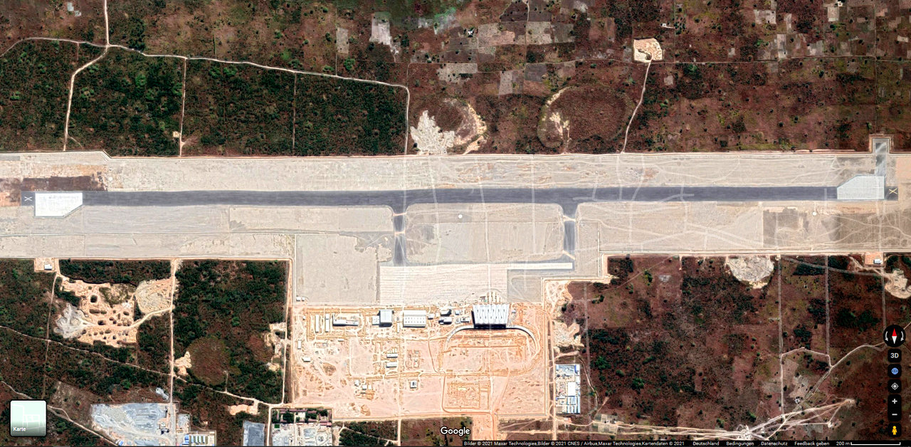

Das aktuelle Satellitenfoto (Quelle: Google Maps) des neuen Platzes zeigt zwei bescheidene X-Zeichen noch vor der jeweiligen Bahnschwelle und keinerlei Bahnmarkierungen. Wie sehr das nun mit der Realität übereinstimmt, konnte ich nicht herausfinden. Auf jeden Fall werden geschlossene Bahnen mit deutlich mehr X-en markiert. Und wenn ich als Pilot keine Markierungen sehe, sollten die Alarmglocken angehen.

  • ist das oben hochgeladene Foto der Landebahn noch aktuell oder wurden inzwischen reguläre Markierungen auf die neue Bahn gemalt?
