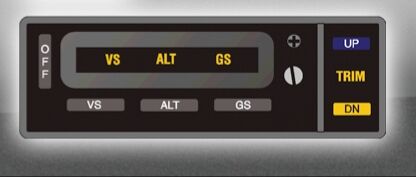

spornrad Geschrieben 18. April 2022 Geschrieben 18. April 2022 (bearbeitet) Im Bericht steht unten auf S. 5: Außerdem war ein ARC 300A Navomatic Autopilot5 und ein S-Tec 60 Pitch Stabilization System6 installiert. 5 All electric, single-axis (aileron control) autopilot system, that provides added lateral and directional Stability. Quelle: POH 6 The System 60 Pitch Stabilization System is a pure rate system providing control of the aircraft pitch axis Quelle: POH Kenne das System 60 nicht, das muss ja offensichtlich aufs Höhenruder wirken. Kann es wirklich sein, dass er den Autopiloten ausschalten musste, um zu sinken? Kennt jemand das System? Der Autopilot wäre nach Einflug in die Wolken wahrscheinlich seine einzige Überlebenschance gewesen. Vom erklärten Sinkflugbeginn bis zum Aufschlag waren es ca 30 s ... Bearbeitet 18. April 2022 von spornrad 2 Zitieren
DaMane Geschrieben 18. April 2022 Geschrieben 18. April 2022 vor 24 Minuten schrieb spornrad: ............................ Kenne das System 60 nicht, das muss ja offensichtlich aufs Höhenruder wirken. Kann es wirklich sein, dass er den Autopiloten ausschalten musste, um zu sinken? Kennt jemand das System? ...................... Ich kenne das System auch nicht, aber man sollte doch mit jedem AP ohne Höhenhaltung Steig- und Sinkflüge durch Trimmänderung und Leistungsanpassung einleiten können. Gruß Manfred 2 Zitieren

Urs Wildermuth Geschrieben 19. April 2022 Geschrieben 19. April 2022 vor 23 Stunden schrieb spornrad: Kenne das System 60 nicht, das muss ja offensichtlich aufs Höhenruder wirken. Kann es wirklich sein, dass er den Autopiloten ausschalten musste, um zu sinken? Kennt jemand das System? Das System 60 PSS ist ein unabhängiger Pitch Kanal, mit dem man 1 achs APs nachrüsten kann. Es kann 3 Modi: - ALT Hold - Vertical Speed - Glideslope. Normalerweise ist es so verbaut, dass der vertikale Kanal nur dann funktioniert, wenn auch ein horizontaler Kanal eingeschaltet ist. Heisst, mit dem 60PSS kann der AP sehr wohl steigen und sinken, mit eine vom Piloten gewählten VS. Dazu muss allerdings auch der Roll Kanal aktiv sein. Für die Umkehrkurve würde sich empfehlen diese im ALT Hold und HDG Mode zu fliegen und den Flieger einfach um 180° zurückdrehen zu lassen unter Haltung der Höhe. Sinken in IMC ist immer kritisch, es sei denn man ist sich der Höhenreserve klar bewusst und hat vorzugsweise auch noch ein TAWS zur Verfügung, was allerdings die meisten Garmin W Geräte haben. Leider sieht man aber oft, dass die Leute die Fähigkeiten des AP schlicht nicht kennen oder zuwenig bewusst sind, wie diese zusammenhängen Ich habe schon Eigner erlebt, die noch nicht mal wussten welcher AP installiert ist, im eigenen Flieger notabene! Eine genaue Beschreibung des System 60PSS findet sich hier https://genesys-aerosystems.com/sites/default/files/files/GenesysAerosystems_System 30ALT %26 60PSS.pdf (Das System 30 Alt welches auch im PDF beschrieben wird, ist ein reiner Alt Hold kanal) 2 3 Zitieren
Urs Wildermuth Geschrieben 19. April 2022 Geschrieben 19. April 2022 Am 18.4.2022 um 22:10 schrieb Maxrpm: Er wollte auf 4000fuss sinken, mit einem einachs AP kann die Höhe nicht geändert werden. Mit einem einachsigen AP kann man sehr wohl sinken, einfach von Hand. U.a. auch während der ap zum Beispiel ein Heading fliegt. Ein Einachser hat überhaupt keine Funktion im Pitch. Das hier war aber kein reiner Einachser, sondern in Verbindung mit dem System 60 PSS ein ziemlich fähiges System, das eigentlich bis zu automatischen ILS Anflügen recht viel kann. Man muss es aber auch bedienen können. 1 Zitieren
