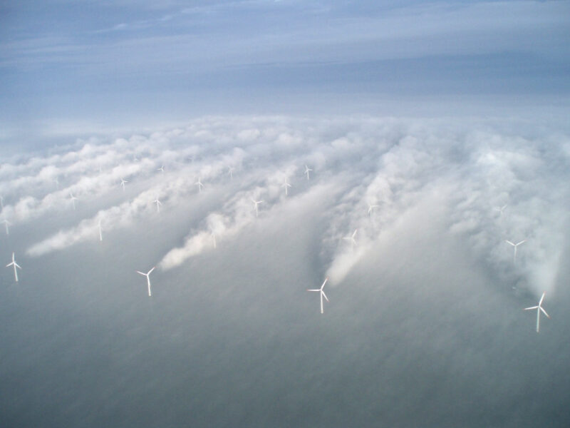

Speedbird_reloaded Geschrieben 8. Februar 2021 Geschrieben 8. Februar 2021 was noch gar nicht angesprochen wurde: Das Gelände um die Unfallstelle, sieht mir, abgesehen von den Windrädern, relativ gut landbar aus. Wiesen mit niedrigem Gras, leichtes Gefälle... So ein Trümmerbild habe ich noch nie gesehen. Zitieren
cosy Geschrieben 8. Februar 2021 Geschrieben 8. Februar 2021 1) Der Propeller ist nach vorne verb ogen, hat schon (Falcon Jockey) gesagt. Aber ich meine zu erkennen, dass der Motor Leistung abgab (Blattspitzen). 2) Dann das Tragflächenstück: rel. "sauber" abgetrennt. 3) die Aufschlagsrichtung: jemand schrieb, etwa 90° zum aufgezeichneten Flugweg und auch zum Heading für die Durchführung des Flugs. Mutmassung: Eventuell hat er beim Flug in Bodennähe eine Kollision mit einem Objekt gehabt (z.B. Propellerblatt des Windrads) worauf die Tragfläche abgetrennt wurde (Nicht vergessen: ein Altimeter misst nichts anderes als den barometrischen Luftdruck- die daraus interpretierte Höhe über dem Gelände ist verschiedenen sich addierenden/multiplizierenden Fehlern unterworfen). Der resultierende Vektor einer Masse nach asymmetrischem Aufschlag führt zu einem abgelenkten resultierenden Vektor, was die Trümmerlage erklären könnte. Die Aufschlagsenergie von 1000kg+ Masse bei grob 200 km/h ist derart gross, dass der Flügel abgeschert wird, selbst wenn das 'Hinderniss' ein Kohlefaserblatt ist (die haben je nach Hersteller Stahleinlagen, um die enormen Fliehkräfte und auch Biegemomente vernünftig in die Nabe einzuleiten). Die Absolutgeschwindigkeit des Aufprallvorgangs ist vermutlich MINDESTENS doppelt so hoch wie die Eigengeschwindigkeit des Flugzeugs*. Das alles sind Überlegungen, keine Vermutungen, Verdächtigungen... * Bsp: 25 min^-1 bei 170m Rotordurchmesser: ~255 km/h an der Blattspitze Cosy a.k. Bruno Zitieren
FalconJockey Geschrieben 8. Februar 2021 Geschrieben 8. Februar 2021 Hätte er ein Windrad getroffen, wäre doch schon in der Presse darüber berichtet worden, oder nicht? Das macht mich etwas stutzig. 1 Zitieren
cosy Geschrieben 8. Februar 2021 Geschrieben 8. Februar 2021 7 minutes ago, FalconJockey said: Hätte er ein Windrad getroffen, wäre doch schon in der Presse darüber berichtet worden, oder nicht? Das macht mich etwas stutzig. Ja und Nein. Ja, wenn das 'offiziell' gesagt worden wäre oder jemand den Defekt gesehen hätte. Nein, weil ein lädiertes Blatt "dank" seiner Stahleinlagen von Weitem und bei Sauwetter nicht als solcher Kollisionsdefekt klar erkennbar wäre (es kommt draufan, wo genau das Blatt getroffen wird. Ab einer gewissen Spannweite werden in dem mir bekannten Fall die Kräfte von Stahleinlagen auf Faserbündel eingeleitet, welche eingebettet sind - wobei z.B. Aramidbündel ja je nach Kräfteeinwirkung besser sind als hochfester Stahl- ) Die Betreibergesellschaft würde denke ich sich schön still verhalten. 1 Zitieren

landinglight Geschrieben 8. Februar 2021 Geschrieben 8. Februar 2021 vor 5 Stunden schrieb cosy: * Bsp: 25 min^-1 bei 170m Rotordurchmesser: ~255 km/h an der Blattspitze In der Berechnung ist irgendwo ein Bug, aber das Ergebnis passt fast. Typische Windkraftanlagen Onshore im Bereich 2 bis 3,5 MW liegen eher bei nur 12-15 min-1 und 90-120m Rotordurchmesser. Nenn-Blattspitzengeschwindigkeiten also um 80 m/s, entsprechend 290 km/h. U.a. aus Schallschutzgründen ist das begrenzt. Die METARs oben hatten 6-8 kn Wind, 3-4 m/s. Das ist gerade so im Bereich der Anlagen-Einschaltwindgeschwindigkeit. Auf voller Leistung/Drehmoment/Drehzahl liefen die dann eher nicht. Zitieren

landinglight Geschrieben 8. Februar 2021 Geschrieben 8. Februar 2021 (bearbeitet) vor 5 Stunden schrieb skyblues: Wenn man sich die letzte aufgezeichnete Position und die Lage des Wracks anschaut.... grüner Pfeil Flugrichtung mit letzter bekannter Position... im roten Kreis befindet sich ein Windrad.... oranger Pfeil ca. Richtung von den Aufschlagspuren. Der weisse Punkt ist die Endlage des Wracks... da kommt die Vermutung schon auf das er das Windrad getroffen oder gestreift hat.... interessant ist auch die Richtung vom Aufschlag zum letzten bekannten Kurs... Noch zwei Gedanken zur Windkraftanlage: 1) Die Windrichtung laut METARs 150...170° - so richtet sich dann natürlich auch die Anlage aus. Gemäß dem Bild oben (Pfeil orange) wäre er also möglicherweise genau in den Lee-Bereich der Anlage geflogen. 2) Windkraftanlagen stören die Luftströmung, erzeugen 'hinter sich' auch Turbulenzen. Also vielleicht war auch ohne Berührung ein erheblicher Einfluss auf das Flugzeug vorhanden? Hier ein Video einer CFD-Simulation die die Ströumngen zeigt: https://rheologic.net/sites/default/files/videos/wind_turbine_cfd_simulation.webm Bearbeitet 8. Februar 2021 von boston83 Bild, Videolink eingefügt 2 Zitieren

Horst M. Geschrieben 8. Februar 2021 Geschrieben 8. Februar 2021 https://news-trier.de/pilot-bei-flugzeugabsturz-war-erst-26-jahre-alt-keine-kollision-mit-einem-windrad/ Zitat An der Unglücksstelle herrschte unheimlich dichter Nebel. Die Polizei teilte unterdessen mit, dass der Pilot nicht mit einem Windrad zusammengestoßen ist. Das konnten erste Ergebnisse und Auswertungen der Betreiberfirma des Windparks bereits bestätigen. Zitieren
Heiri_M Geschrieben 8. Februar 2021 Geschrieben 8. Februar 2021 Bei dieser Trümmerlage scheint es mir unwahrscheinlich, dass das Flugzeug als Ganzes aufgeschlagen ist, denn dann hätten doch alle Teile dieselbe Richtung und dieselbe Geschwindigkeit gehabt, also müssten sie viel näher beieinander liegen. Die Vermutung, dass es mit einem Windrad oder auch mit einem Pfeiler kollidiert ist, ist m.E. nicht von der Hand zu weisen. Zitieren
bleuair Geschrieben 8. Februar 2021 Geschrieben 8. Februar 2021 vor 1 Stunde schrieb Heiri_M: Bei dieser Trümmerlage scheint es mir unwahrscheinlich, dass das Flugzeug als Ganzes aufgeschlagen ist, denn dann hätten doch alle Teile dieselbe Richtung und dieselbe Geschwindigkeit gehabt, also müssten sie viel näher beieinander liegen. Die Vermutung, dass es mit einem Windrad oder auch mit einem Pfeiler kollidiert ist, ist m.E. nicht von der Hand zu weisen. Diese Tatsache gibt mir auch zu denken. Das Gelände bietet zwar nicht viel Bremsfläche, so dass Schlittern und Überschlagen möglich sein mögen. Aber den Flieger dermassen zerlegen bei einer Bodenannäherung mit intakter Struktur? Nehmen wir also an, die haben zwischenzeitlich alle 8 Turbinen gecheckt und nichts fehlt. (das hätte ich sogar als Anwohner sehen können und es würde mich ja kaum jemand hindern, diese Vermutung aus Distanz zu überprüfen). Wetter: War nicht gut, keine Frage. Ich traue der ganzen Truppe eigentlich zu, dass sie sich des Wetters bewusst waren. Wir wissen nicht, wie es auf 5000ft aussah, vielleicht flog er zwischen zwei Layern. Die Kollegen, welchen hier den Piloten beschrieben, haben eher ein Bild gezeichnet, was nicht auf einen Hasardeur schliessen lässt. Get-home-itis, vielleicht, aber wer braucht am Heimatplatz denn eine Absetzmaschine im Januar? Da würde ich persönlich doch sagen, nein, dann steht sie halt noch zwei Wochen. In dubio pro reo! Physis: Dachte ich zuerst auch dran, Flugzeug wird unlenkbar, dann würde ich aber einen Aufschlag in Flugrichtung erwarten. Vielleicht genauso schlimm zerfetzt, oder in den Wald oder in Häuser rein. OMG. Wenn ein gesundheitliches Problem bei einem 26-jährigen unwahrscheinlich ist, ausschliessen kann man es nicht. Bei einem ATPL Schüler wohl eher schon, der müsste doch Medical Class 1 haben. Darum denke ich eher nicht an dieses Szenario. Technik: Der schnelle Höhenverlust beim Log, das Andreas verlinkte, immerhin in einer Minute -1200ft, das könnte auch ein Motorausfall gewesen sein? In den Nebel runter, vielleicht mit GPS Hilfe ein mögliches Notlandefeld identifiziert, und ohne Power bleibt dann nur noch das Prinzip Hoffnung. Der Nebel war so ungemein dicht, dass er nur noch ein paar Füsse Resthöhe hatte, wohl mit V>best glide ankam, und mit einem letzten Linksschlenzer die Maschine in eine Landerichtung 90° zur Flugrichtung bringen wollte. Dabei blieb die Fläche am Boden hängen und riss ab, worauf sich der Flieger dreidimensional überschlug (grösserer Krater im Vordergrund). Ich glaube zum Beginn der Spuren eine längliche schmale Furche zu erkennen (hinten in dem Bild). Es ist auch die linke Fläche, welche vorneweg liegt, die rechte liegt hinter der Hecke. Mehr fällt mir beim besten Willen nicht ein. Doch, eins noch: Danke den Locals für die Insights und viel Kraft Euch! 1 1 Zitieren
