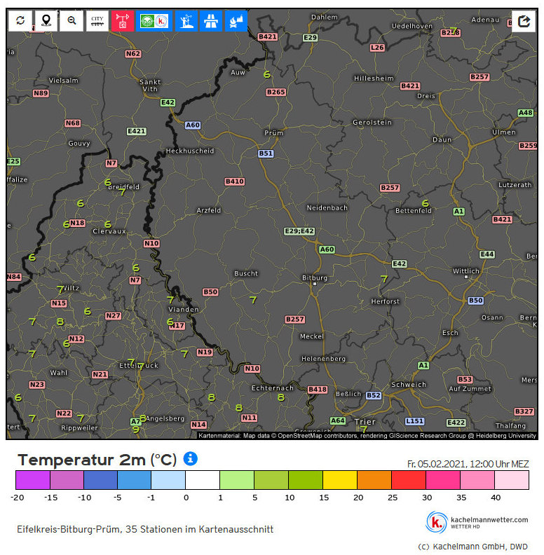

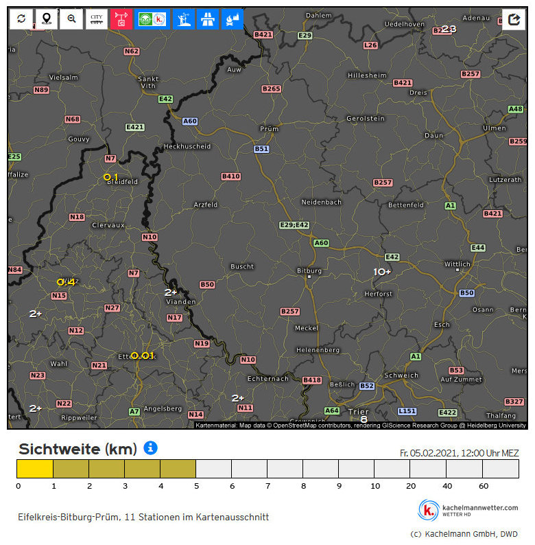

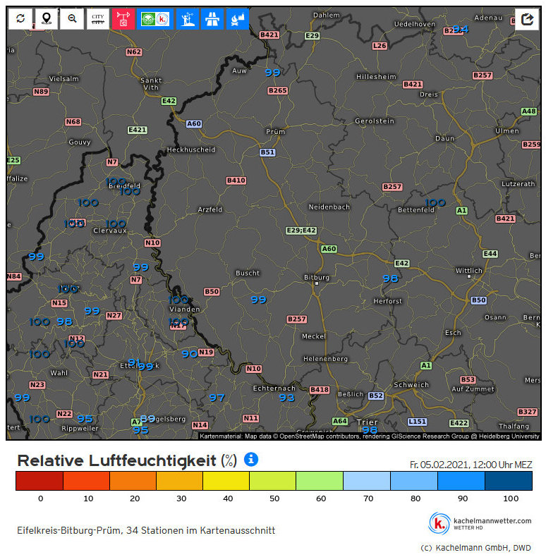

FalconJockey Geschrieben 6. Februar 2021 Geschrieben 6. Februar 2021 Sieht nach einem relativ flachen Aufschlag (zumindest nicht annähernd senkrecht) bei hoher Geschwindigkeit aus, hat sich dann mehrmals überschlagen, so wie die Trümmer verteilt und die Propeller in die falsche Richtung verbogen sind. Habe mal kurz beim Kachelmann reingeschaut, so sah das Wetter dort gestern um 1100z aus: https://kachelmannwetter.com/de/messwerte/eifelkreis-bitburg-pruem/luftfeuchtigkeit/20210205-1100z.html Temperatur auf 2m Höhe war okay, eher kein Eis Die Relative Luftfeuchtigkeit war eher nicht okay Der gemeldeten Sichtweiten waren in Luxembourg in Bodennähe unfliegbar, in der Eifel wohl auch nicht sehr gut. Ich vermute, dass er zu tief unterwegs gewesen ist, VFR in IMC und dann die Kontrolle verloren, in den Boden geflogen, überschlagen. 1 Zitieren
Niggi Geschrieben 6. Februar 2021 Geschrieben 6. Februar 2021 vor 36 Minuten schrieb FalconJockey: Ich vermute, dass er zu tief unterwegs gewesen ist, VFR in IMC und dann die Kontrolle verloren, in den Boden geflogen, überschlagen. Ja, viel gesehen hat er vermutlich am Schluss nicht mehr. Wenn man sich den Prop auf den Bildern ansieht, könnte es sein, dass der gegen Ende des Fluges wenig bis keine Leistung abgegeben hat. Falls man on-top Power verliert und dann in Nebel samt Windpark reingleitet und etwas Pech hat, könnten solche Bilder dabei rauskommen. Zitieren

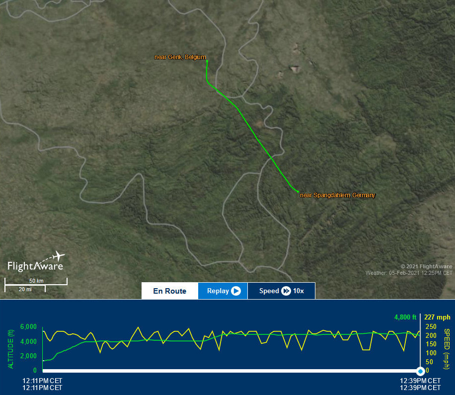

teetwoten Geschrieben 7. Februar 2021 Geschrieben 7. Februar 2021 Dem Vernehmen nach soll sich der Unfall am Freitag, den 5. Februar 2021 ereignet haben. Der Titel sollte wohl angepasst werden. Im FR24 erscheint bei mir kein Flug der N208PC in den letzten 90 Tagen. Hingegen kommen zahlreiche Flüge bei FlightAware vor, auch derjenige vom 5. Februar 2021 nämlich von 13:35 - 15:12 CET in Höhen von 11'000, 15'000 und 13'000 Fuss. Auch derjenige der D-EHQT erscheint von 12:11 - 12.39 CET in einer Höhe von 5'000 Fuss. Was können wir daraus schliessen: Die N208PC startete rund 1.5 Stunden später und flog wahrscheinlich IFR, während die D-EHQT VFR unterwegs sein musste... Stefan N.B. Die D-EHQT erscheint dann wiederum bei FR24 und ihr letzter Flug deckt sich bezüglich Höhe und Zeit sogar ziemlich gut mit FlightAware. Die Geschwindigkeit hingegen schwankt bei beiden! Zitieren
FalconJockey Geschrieben 7. Februar 2021 Geschrieben 7. Februar 2021 Die Logs gibt es übrigens hier: https://flightaware.com/live/flight/DEHQT/history/20210205/1111Z/tracklog Die Schwankungen der Groundspeed sind interessant, aber sie sehen mir eher nach Messungenauigkeiten aus. EDIT: Habe gerade mal meine Vereinsmaschinen angeschaut und die weisen sehr ähnliche Variationen der Geschwindigkeit auf. Und eine C172 oder P28A fliegt sicher nicht 228mph... Zitieren
Urs Wildermuth Geschrieben 7. Februar 2021 Geschrieben 7. Februar 2021 vor 2 Stunden schrieb FalconJockey: sehen mir eher nach Messungenauigkeiten aus Jup, solches Zeug ist bei all den ADSB Trackern bekannt. Und wie. Die Höhe entspricht den Aussagen in diversen Zeitungsartikeln die Maschine sei auf 4000 ft geflogen bevor sie vom Radar verschwand. Die GS kannst rauchen, der Flugweg dürfte stimmen. Bei anderen Trackern muss man selbst dort aufpassen da die den Flugweg bei Signalverlust oft weiterrechnen und einfach mal fliegen lassen ,auch wenn der FLieger schon lange am Boden ist. War besonders krass bei MH18 , die bei einigen Trackern noch gut 100 NM "weiterflog" bevor die realisierten dass sie gecrasht war und schnellstens den Track aktualisiert haben. 1 Zitieren
