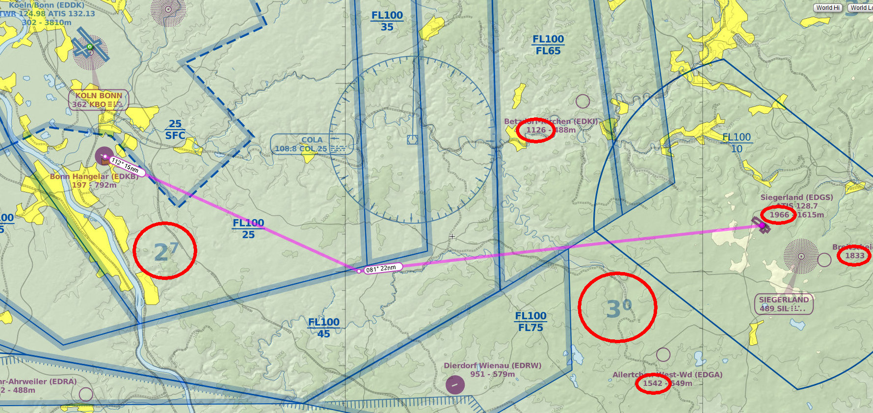

Bis zum Punkt 10:04 UTC (ungefähr Ortschaft "Mehren") befand er sich unterhalb/innerhalb der TMA Düsseldorf mit einer Untergrenze von 2500ft. Östlich der Ortschaft steigt die Untergrenze der TMA auf 4500ft an, es scheint so das er dann weitergestiegen ist. So wie ich sehe hat der den Transpondercode 7040 gerastet.
vor 3 Stunden schrieb FalconJockey:
Am Ende kam er den Bergen immer näher
Gemäss Foreflight ist der "highest point" in der Umgebung auf rund 1'214ft
Gruss Jan
vor 41 Minuten schrieb HB-JAN:
Bis zum Punkt 10:04 UTC (ungefähr Ortschaft "Mehren") befand er sich unterhalb/innerhalb der TMA Düsseldorf .....
Gruss Jan
Wenn der von Bonn-Hangelar ( EDKB ) Richtung ost flog, wird es sich hier nicht um Düsseldorf, sondern um Köln handeln.
Maximum Elevation Figure laut ICAO VFR 2.500 ft.
wenn ich das richtig interpretiere .....

vor 13 Minuten schrieb simones:
lg micha
Hallo Micha
- Der Airspace in Foreflight ist mit "DUESSELDORF/COLOGNE-BONN" bezeichnet.
- Ich habe auch nicht die Maximum Elevation Figure erwähnt, sondern den "highest point"
Gruss Jan
