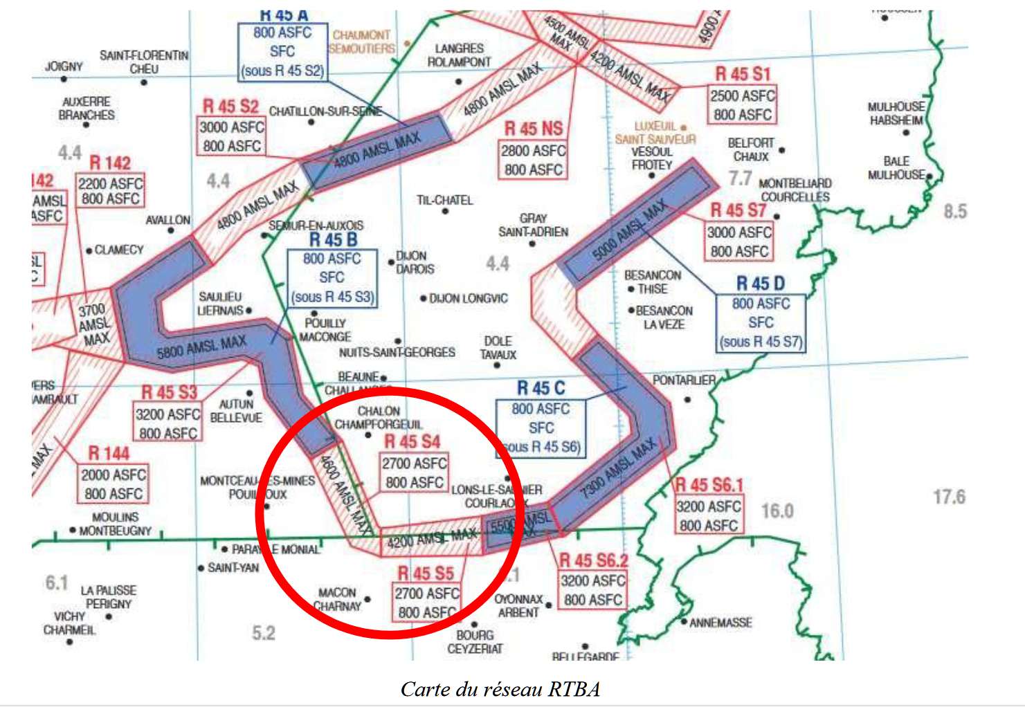

Stimmt so nicht ganz. Die Sektoren in denen diese Beinahe-Kolission passiert ist, reichen von 800 - 2700 ft AGL (R45 S4 und R45 S5). Der DR400 Pilot hätte sie unterfliegen können, er war aber zu hoch und mitten drin. Das Bild ist aus dem Untersuchungsbericht. Die Segmente, die auf GND aufliegen, sind blau.
Es stimmt aber, dass es überlappende grossräumigere Restricted areas darüber gibt.
Man muss sich auf jeden Fall in der Flugplanung aus den NOTAMs ein 3D Bild für seine Flugstrecke machen.
Ein super Tool dafür ist auch EasyVFR, zur Zeit in Version 4 im Betatest und frei verfügbar: https://easyvfr4.aero/
Das wertet Notams und AUP Daten automatisch aus und stellt die relevanten Gebiete auf der Karte dar, unter Berücksichtigung deiner Flughöhe.
Danke.
Das ist ja genau das, was ich geschrieben hatte. Habe den Bericht nicht gelesen, nur Dein Post. Daher wusste ich nicht Wo er war im System. Das, was ich geschrieben habe, stimmt so. Meine Vermutung zum Grund des Irrtums kann man streichen
übrigens, die Tiefflugstrecken sind meist nur dort nicht SFC, wo es aus Sicherheitsgründen nicht möglich ist
a) hügelig, Alpenraum
b) dichte Siedlungen
Bearbeitet von cosy
