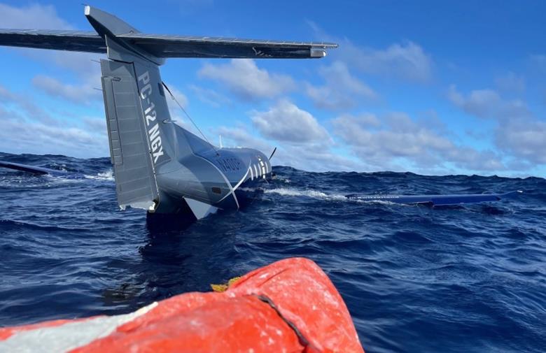

cosy Geschrieben 27. März 2024 Geschrieben 27. März 2024 (bearbeitet) Foto von einem Crewmember , Publiziert von www.flightglobal.com Ende Sept. letzten Jahres wurde der Schlussbericht veröffentlicht (NTSB, USA): Fazit: Ein Totalausfall des Triebwerks erfolgte im Transfer-Flug (nach 10 h Flugdauer), weil die Kraftstoffversorgung versiegte. Die Gründe dafür konnten nicht ermittelt werden auf den vorliegenden Tatsachen. Dazu schrieben sie aber: (Bemerkungen in Klammern von mir) Das für den Ferry-Flug installierte Kraftstoffsystem veränderte den Treibstoff-Fluss des Flugzeugs, wenn es zum Transfer von Kraftstoff aus den Ferry - Tanks verwendet wurde. Bei den Förder-Ejektorpumpen war im Auslass ein Klappenventil installiert, um einen Rückfluss zu verhindern. Die Förder-Strahlpumpen hatten im Ausfluss ein integriertes Klappenventil, das als Rückschlaglappe wirkte. Die Transferpumpen des Ferry-Systems produzierten jedoch einen höheren Fliessdruck als die (zum eigentlichen Treibstoffsystem des PC12 gehörenden) Injektorpumpen (Förderpumpen). Außerdem würde der ungenutzte Kraftstoff, der über die Treibstromleitung zu den Flügeltanks zurückgeführt wird, wodurch die die Rückschlagklappe in den originalen PC12-(Injektor-)Treibstoffpumpen zugedrückt wurden. Der zurückfliessende Treibstoff (Return-Leitungen) floss zudem (unglücklicherweise) in die Flügeltanks (von wo wegen der zugedrückt gehaltenen Rückschlagklappe nichts ausfliessen konnte). Es Es ist möglich, dass der Verlust der Motorleistung darauf zurückzuführen war, dass Luft aus dem Ferry-Tanksystem in die KraTreibstoffleitung gelangte, obwohl die Druckerhöhungspumpen bei ordnungsgemäßem Betrieb die Luft hätten und durch die Kraftstoffleitung drücken müssen. Es ist auch möglich, dass sich während des Treibstofftransfers Eis in gebildet hat, und als das Transfersystem ausgeschaltet wurde, darum blockiert blieb. Eventuell wurde der Treibstofffluss zum Triebwerk erschwert, weil 1) der Treibstoff im linken und rechten Tank zu viskos war, und/oder 2) die Rückschlagventile eschlossen waren. Quelle Bild: aerossurance.com Hier noch die Zeugenaussagen der beiden Piloten: CoPi: link Käptn: link Cosy Bearbeitet 27. März 2024 von cosy 1 Zitieren
Phoenix 2.0 Geschrieben 28. März 2024 Geschrieben 28. März 2024 (bearbeitet) Am 10.11.2020 um 01:11 schrieb sharkbay: So ein Engine Failure über dem Pazifik wäre für mich als Pilot so ziemlich die schlimmste Vorstellung, subjektiv noch schlimmer wie im Atlantik. Pazifik heisst so viel wie "friedliches Meer". War zwar ein Irrtum, als man den Namen vergab, doch letzlich es kommt auf die geografische Breite an. Auf dem Fotos sieht man, dass das Meer relativ ruhig war, und das über 1000 Meilen von jeglichem Land entfernt. Unter Seglern wird Atlantik-Passagen mit mehr Ehrfurcht begegnet. Alle warten sie auf den Kanaren und so auf sog. "Fenster", um möglichst ohne allzu viel potentielle Unruhe übersetzen zu können. Der Pazifik hat ein andere Image, aber das könnte - neben den tropischen "Paradies-Inseln" - auch auf eine Art "Illusion" zurückzuführen sein, weil am Atlantik die meisten Seefahrer seit dem Panama-Kanal in der nördlichen Hemisphäre übersetzen, wohingegen man im Pazifik dann auf dem Weg nach Galapagos in die Rossbreiten bzw. den Kalmengürtel kommt. Flieger nennen es die ITC. Fazit: Der Atlantik wird gemeinhin als "wilder" angesehen. Lieber vor Hawaii wassern müssen..., imho Wie sehen das die Leute hier mit SEP-Erfahrung über den Atlantik? Schade um die schöne Maschine! Schon wieder eine Pilatus, die bei einer Überführung im Meer endet... Gruß Johannes Bearbeitet 29. März 2024 von Phoenix 2.0 1 Zitieren
