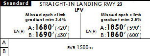

FalconJockey Geschrieben 2. Oktober 2020 Geschrieben 2. Oktober 2020 In LFQM gibt es eine Reihe von RNP-Verfahren auf die Landebahn 23, sowie einen NDB-approach. Das niedrigste Minimum erhält man mit dem RNP Z Anflug (LPV): Haben die das genutzt? Durften und konnten sie das? Zitieren
spornrad Geschrieben 3. Oktober 2020 Geschrieben 3. Oktober 2020 (bearbeitet) Die Anflugkarte für den RNP Z Approach ist hier: https://www.sia.aviation-civile.gouv.fr/dvd/eAIP_10_SEP_2020/FRANCE/AIRAC-2020-09-10/html/eAIP/Cartes/LFQM/AD 2 LFQM IAC RWY23 RNP Z.pdf Die Unfallstelle war ungefähr zwischen der "232°" Beschriftung des final approach und dem Pfeil des missed approach path. Warum die so weit querab so tief waren? Definitiv nicht auf dem Anflugpfad, darunter und daneben. Oder sie waren im missed approach und hatten ein Problem zu steigen. In den Zeitungsartikeln steht aber, es gab im Funk keine Anzeichen von Problemen. Gruss Albrecht Bearbeitet 3. Oktober 2020 von spornrad Zitieren
