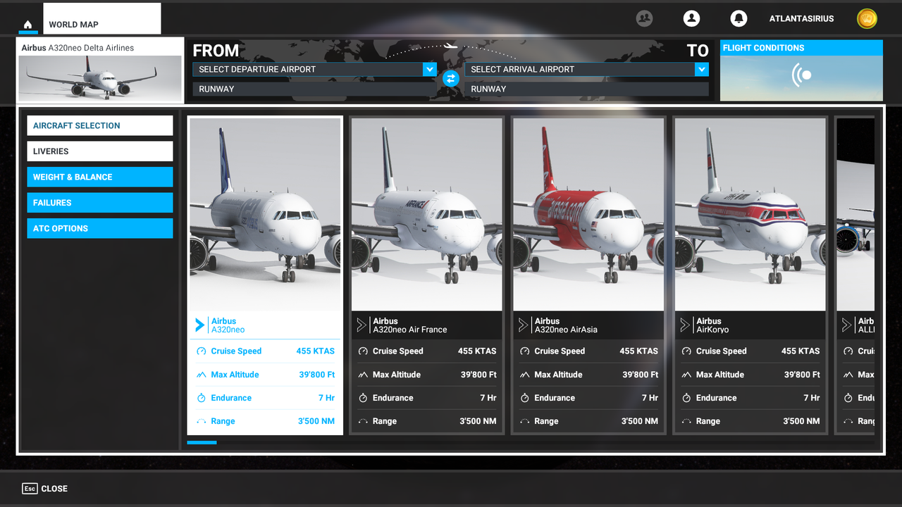

Breakout 1960 Geschrieben 29. August 2020 Geschrieben 29. August 2020 Hallo Ich habe mir den neuen FS 2020 in der Boxversion, Premium Deluxe, gekauft. Nach der Installation musste ich feststellen, das wohl alle Flugzeugtypen geladen wurden, aber keine zusätzlichen Liveries, sondern nur die Standardversionen, verfügbar ist. Habe ich da in der Installation etwas falsch gemacht? Danke für die Unterstützung. Gruss René Zitieren
AnkH Geschrieben 29. August 2020 Geschrieben 29. August 2020 Nein, es gibt keine zusätzlichen Liveries, das ist alles Freeware und muss manuell runtergeladen werden. 1 Zitieren

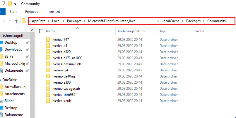

Breakout 1960 Geschrieben 30. August 2020 Autor Geschrieben 30. August 2020 Sorry noch einmal ich..... Ich habe die Liveries in den Ordner Community kopiert, sie werden aber nicht erkannt, irgendwie fehlt da die Verbindung zum FligtSimulator. Vielleicht weiss da jemand Rat? Danke Zitieren
andreas Geschrieben 30. August 2020 Geschrieben 30. August 2020 (bearbeitet) vor einer Stunde schrieb Breakout 1960: ...Ich habe die Liveries in den Ordner Community kopiert, sie werden aber nicht erkannt, irgendwie fehlt da die Verbindung zum FligtSimulator.... Bei mir sieht es wie folgt aus. Nach einem Neustart des FS kann ich die Liveries für Flüge auswählen. Habe aber festgestellt, dass diese im Hangar nicht angezeigt werden. Anscheinend gibt es auch einen Update. Das neuste Paket scheint V7 zu sein: https://www.msfsaddons.org/liveries/liveries-megapack-v7 Bearbeitet 30. August 2020 von andreas Zitieren

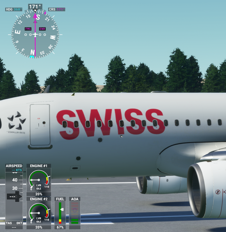

andreas Geschrieben 30. August 2020 Geschrieben 30. August 2020 Mit der Qualität bin ich allerdings nicht so zufrieden. Zumindest beim Swiss Livery ist mir der schräge Schriftzug aufgefallen und das spiegelverkehrte Star Alliance Symbol. Aber es sit Freeware und da kommt bestimmt mit der Zeit noch was Besseres 1 Zitieren
Breakout 1960 Geschrieben 30. August 2020 Autor Geschrieben 30. August 2020 Hallo Andreas Ich habe, abgestützt auf Deinen Pfad, den Ordner Community, neu erfasst und siehe da, die Lackierungen funktionieren. Nochmals vielen Dank und einen schönen Sonntag. Gruss René Zitieren
