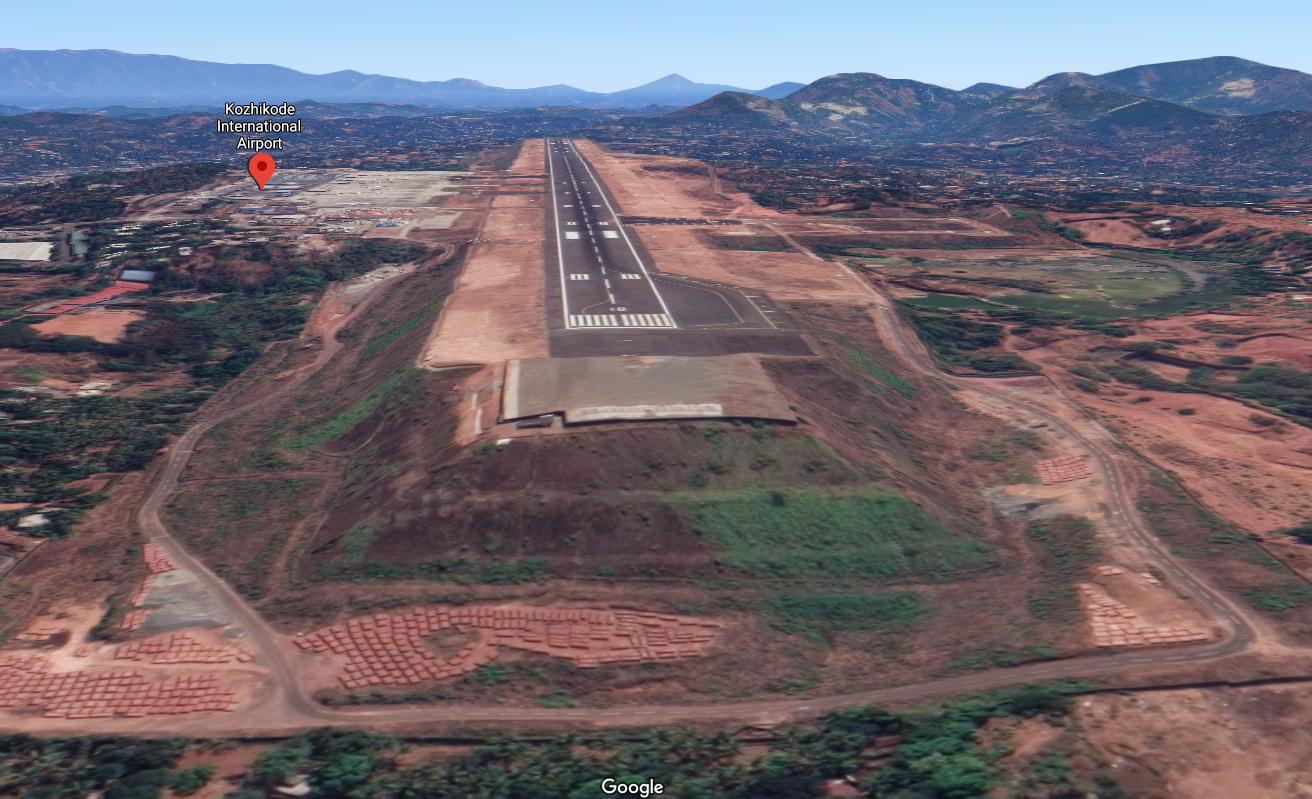

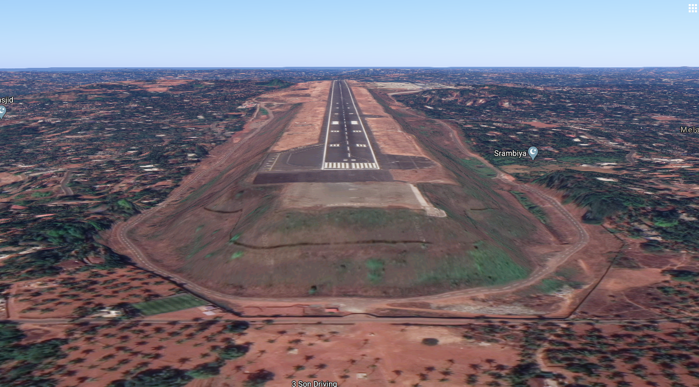

reverser Geschrieben 10. August 2020 Geschrieben 10. August 2020 vor 5 Stunden schrieb kruser: War eigentlich mehr gedacht für die "kritischen " Anflüge, speziell bei Sturm, Extremregen, Scheer- und Rückenwinden usw. Anflug bei "Sturm, Extremregen, Scheer- und Rückenwinden"...hinzufügen möchte ich "Anflug bei steil abschüssigem Pistenende": Es macht einen Unterschied, ob bei Überschiessen der Landebahn ein flaches Gelände zur Verfügung steht, oder ob man, fast schon flugzeugträger-mässig, über die Kante rast. Wäre doch Grund zu erhöhter Vorsicht, zur Ausweichlandung auf einem weniger gefährdeten Port. Gruß Richard P.S: Gibt es in Europa einen ähnlich gelagerten Airport, mit routinemässigen Schlechtwetter Anflügen? Ausser Madeira fällt mir keiner ein. Zitieren
Alexh Geschrieben 10. August 2020 Geschrieben 10. August 2020 vor 8 Minuten schrieb reverser: Anflug bei "Sturm, Extremregen, Scheer- und Rückenwinden"...hinzufügen möchte ich "Anflug bei steil abschüssigem Pistenende": Es macht einen Unterschied, ob bei Überschiessen der Landebahn ein flaches Gelände zur Verfügung steht, oder ob man, fast schon flugzeugträger-mässig, über die Kante rast. Wäre doch Grund zu erhöhter Vorsicht, zur Ausweichlandung auf einem weniger gefährdeten Port. Nein... Ein Überschießen der Piste ist in keinem Fall akzeptabel, irrelevant wie das Gelände aussieht. Gruß Alex 4 Zitieren
FalconJockey Geschrieben 10. August 2020 Geschrieben 10. August 2020 Ich bin aber überzeugt, dass sich die Crew mit dem Wissen um das Terrain am Ende der Bahn für das verzweifelte Durchstartmanöver entschieden hat. 1 2 Zitieren

Urs Wildermuth Geschrieben 11. August 2020 Geschrieben 11. August 2020 Dieser Unfall erinnert mich an verschiedene ähnlich gelagete Unfälle, wo dann eben ein Overrun fatale Folgen hat. Angefangen bei der Swissair DC8 HB-IDE in Athen wo die Maschine ebenfalls einen Hang herunterfiel und in Flammen aufging, bis zu diversen Unfällen auf Flugplätzen mit ähnlichen Pisten. Und ja, es gibt diverse die so sind. Funchal, Catalina Island (AVX), St. Helena, sind nur einige ziemlich bekannte. Auch in Luton oder East Midlands gehts irgendwann bergab wenn man zu weit überschiesst. Ebenso Korfu (Meer) und diverse andere Inselplätze. Calicut ist aber schon ziemlich speziell, der ganze Platz ist offenbar auf einer enormen Erdbewegung aufgeschüttet. Siehe die Bilder im Anhang aus Google Maps. Das ist schon sehr speziell. Beide Richtungen vertagen hier absolut gar nix. 1 2 Zitieren
Maxrpm Geschrieben 11. August 2020 Geschrieben 11. August 2020 17 hours ago, reverser said: Anflug bei "Sturm, Extremregen, Scheer- und Rückenwinden"...hinzufügen möchte ich "Anflug bei steil abschüssigem Pistenende": Es macht einen Unterschied, ob bei Überschiessen der Landebahn ein flaches Gelände zur Verfügung steht, oder ob man, fast schon flugzeugträger-mässig, über die Kante rast. Wäre doch Grund zu erhöhter Vorsicht, zur Ausweichlandung auf einem weniger gefährdeten Port. Gruß Richard P.S: Gibt es in Europa einen ähnlich gelagerten Airport, mit routinemässigen Schlechtwetter Anflügen? Ausser Madeira fällt mir keiner ein. Innsbruck - 700m Sicht in Schneetreiben - snow on the RWY - Scherwinde von den Bergen im Anflug - 2000m Piste und dahinter der INN 2 Zitieren
