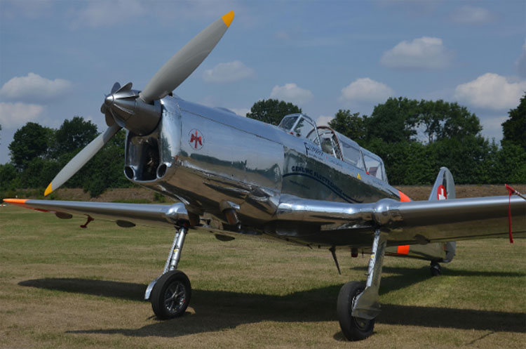

Hausi122 Geschrieben 5. August 2020 Geschrieben 5. August 2020 (bearbeitet) Ich bin der Meinung, dass der Titel dieses Threads falsch ist. Es handelt sich doch nicht um einen PC2, sondern um einen PIlatus P2. Einen PC2 in diesem Sinn gab es gar nie. Das erste Flugzeug mit der PC-Bezeichnung aus den Pilatuswerken in Stans war der PC6. Der Pilatus Porter. Hausi Bearbeitet 6. August 2020 von Hausi122 Tippfehler korrigiert 4 2 Zitieren

teetwoten Geschrieben 13. Oktober 2020 Geschrieben 13. Oktober 2020 (bearbeitet) Bei der P2 sind die aufklappbaren Seiten der Motorhaube relativ lang (Länge von 6 Zylindern - V12 Motor mit hängenden Zylindern). Dann dürfte es noch darauf ankommen ob sich diejenige im Auf- oder Abwind des Slipstreams geöffnet hat. Diejenige auf der Aufwindseite könnte da schon heftig flattern. Auf jeden Fall dürfte ein Pilot überrascht und verunsichert werden und wenn es die Haube ganz aufreisst, dürfte auch die Sicht beeinträchtigt werden. Wenn es denn tatsächlich so war, wäre noch die Frage, weshalb die Haube aufging, da nicht korrekt geschlossen oder wegen eines Schadens im Motorraum mit weiteren Auswirkungen... Photo von Propeller (Drehrichtung) und Motorhaube (Seitenklappe) siehe 3 Beiträge weiter unten! Stefan Bearbeitet 15. Oktober 2020 von teetwoten 1 Zitieren

teetwoten Geschrieben 14. Oktober 2020 Geschrieben 14. Oktober 2020 Kann mir jemand sagen, weshalb das Hochladen eines JPG nicht mehr funktioniert (siehe weiter oben)? Zitieren
Christian Thomann Geschrieben 15. Oktober 2020 Geschrieben 15. Oktober 2020 vor 5 Stunden schrieb teetwoten: Kann mir jemand sagen, weshalb das Hochladen eines JPG nicht mehr funktioniert (siehe weiter oben)? geht doch. Du hast ein Mischmasch gemacht. Bilder von einer Internetadresse: https://s12.directupload.net/images/201013/8kyxvmvb.jpg 1 Zitieren
teetwoten Geschrieben 15. Oktober 2020 Geschrieben 15. Oktober 2020 vor einer Stunde schrieb Christian Thomann: geht doch. Du hast ein Mischmasch gemacht. Danke! Habe aus Directupload wie immer den Link von Bild in Originalgrösse (BB-Code) eingefügt! Aber eben, was in der Informatik gestern noch ging braucht heute nicht mehr zu funktionieren.... Stefan Zitieren
