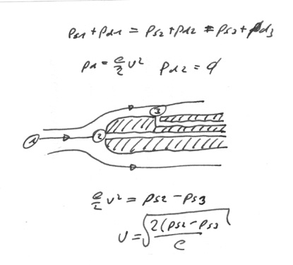

DaMane Geschrieben 28. Juli 2020 Geschrieben 28. Juli 2020 vor 6 Stunden schrieb teetwoten: Also, der Unterschied zwischen IAS und CAS ist eigentlich nur der "position error" der Druckabnahmestellen, ....................... Der Nachteil des manometrischen Messprinzips ist, dass die angezeigte Geschwindigkeit in der Höhe wegen abnehmender Luftdichte zu wenig anzeigt, weshalb man sich dann mit TAS herumschlagen muss, wofür die meisten Geschwindigkeitsmesser aber mit einem einfachen Rechenschieber ausgestattet sind. Glascockpits mit Airdata-Verarbeitung, können die TAS direkt anzeigen. ................. Daher dürften uns wohl die IAS-Anzeigen trotz modernster Cockpits mit noch sovielen Computern immer erhalten bleiben. Stefan Danke Stefan! Ich glaube, ich werde langsam alt, und sollte mich besser zurückhalten mit vorlauten Behauptungen (oder ist es blos die Hitze, was die erfreulichere Variante wäre?). Ich hatte natürlich TAS im Sinn, als ich über CAS fabulierte. Sorry...... Gruß Manfred Zitieren

DaMane Geschrieben 28. Juli 2020 Geschrieben 28. Juli 2020 vor 3 Stunden schrieb Andreas Meisser: Nein, genau bei der VNE eben nicht. Dort gilt TAS (besonders dann, wenn Flattern die Bemessungsgeschwindigkeit wesentlich mitbestimmt). Deshalb sieht man in Segelflugzeugen oft eine Tabelle, wo die VNE als IAS in Abhängigkeit der Flughöhe angeben ist. Also je höher geflogen wird, desto tiefer ist die VNE (IAS). Gruss Andreas Interessant! Und wie erklärt sich das? Ich war bisher auch der Ansicht, daß IAS das Mass aller Dinge wäre, wenn es um aerodynamische Kräfte geht. Und warum gibt es solche Tabellen nicht bei Motorflugzeugen? Gruß Manfred Zitieren
Andreas Meisser Geschrieben 28. Juli 2020 Geschrieben 28. Juli 2020 vor 1 Minute schrieb DaMane: Und warum gibt es solche Tabellen nicht bei Motorflugzeugen? Weil bei den meisten Motorflugzeugen in der Regel die Bemessungsgeschwindigkeit eher von den aerodynamischen Lasten, denn von den Lasten durch Flattern abhängig ist. Mit anderen Worten, die Kiste fliegt vorher wegen Überschreiten der aerodynamischen Lasten auseinander (angezeigt durch IAS (CAS)) denn durch Flattererscheinungen. Allerdings hängt das auch von der Geometrie des Flügels und den verwendeten Baumaterialien ab. Hier eine gute Zusammenfassung: KLICK Gruss Andreas 2 Zitieren
DaMane Geschrieben 28. Juli 2020 Geschrieben 28. Juli 2020 vor 31 Minuten schrieb Andreas Meisser: Weil bei den meisten Motorflugzeugen in der Regel die Bemessungsgeschwindigkeit eher von den aerodynamischen Lasten, denn von den Lasten durch Flattern abhängig ist. Mit anderen Worten, die Kiste fliegt vorher wegen Überschreiten der aerodynamischen Lasten auseinander (angezeigt durch IAS (CAS)) denn durch Flattererscheinungen. Allerdings hängt das auch von der Geometrie des Flügels und den verwendeten Baumaterialien ab. Hier eine gute Zusammenfassung: KLICK Gruss Andreas Danke für die Aufklärung. In der "Welt der Segelflieger" gelten halt doch manchmal ganz andere Gesetze..... Gruß Manfred Zitieren
teetwoten Geschrieben 28. Juli 2020 Geschrieben 28. Juli 2020 vor 4 Stunden schrieb Andreas Meisser: Nein, genau bei der VNE eben nicht. Dort gilt TAS (besonders dann, wenn Flattern die Bemessungsgeschwindigkeit wesentlich mitbestimmt). Deshalb sieht man in Segelflugzeugen oft eine Tabelle, wo die VNE als IAS in Abhängigkeit der Flughöhe angeben ist. Also je höher geflogen wird, desto tiefer ist die VNE (IAS). Bei den (meisten) Motorflugzeugen ist Vne die IAS, weil die IAS dichteabhängig ist und die Belastung auf die Struktur widergibt. TAS ist die "reine" Geschwindigkeit, in areodynamischen Beziehungen gemeinhin als "v" oder "w" bezeichnet. Sie gibt die tatsächliche Umströmung wieder und führt via Dichte ebenfalls wieder zum Staudruck (Gesamtdruck im Staupunkt). Es ist durchaus möglich, dass nicht immer die Festigkeit der Struktur limitierend ist, sondern bei schwingungsfähigen Systemen mit ungenügender Dämpfung allfällige Schwingungserscheinungen. In diesem Fall dürfte die TAS kritischer werden als die IAS, wie offenbar bei gewissen Segelflugzeugen. Das war mir nicht in dem Ausmass bewusst! Stefan 1 1 Zitieren

cosy Geschrieben 28. Juli 2020 Geschrieben 28. Juli 2020 26 minutes ago, teetwoten said: Es ist durchaus möglich, dass nicht immer die Festigkeit der Struktur limitierend ist, sondern bei schwingungsfähigen Systemen mit ungenügender Dämpfung allfällige Schwingungserscheinungen. In diesem Fall dürfte die TAS kritischer werden als die IAS, wie offenbar bei gewissen Segelflugzeugen. Das war mir nicht in dem Ausmass bewusst! Stefan Chapeau, Stefan! Eigentlich logisch, denn es geht hier um die "Viskosität" - also die Reynoldszahl. Und diese ist ein direktes Mass für die Dämpfung. Angeregte Schwingungen können also bei schwacher Dämpfung (=Höehnflug) 'giftiger' werden, als eine gleich starke , aber gut gedämpfte Schwingung. 1 1 Zitieren

teetwoten Geschrieben 28. Juli 2020 Geschrieben 28. Juli 2020 vor 4 Stunden schrieb cosy: Eigentlich logisch, denn es geht hier um die "Viskosität" - also die Reynoldszahl. Und diese ist ein direktes Mass für die Dämpfung. Angeregte Schwingungen können also bei schwacher Dämpfung (=Höehnflug) 'giftiger' werden, als eine gleich starke , aber gut gedämpfte Schwingung. Danke für Gedankenanstoss! Könnte es sein, dass wir hier von zwei verschiedenen Schwingungen sprechen? Wenn die Viskosität eine Rolle bei der Dämpfung spielt, dann frage ich mich, ob es denn nicht um Schwingungen in der Strömung selbst geht? Die oben angesprochenen Schwingungen wären (mechanische) Schwingungen an der Struktur, welche immer dann kritisch werden, wenn die Dämpfung ungenügend ist und Neigung zu (zerstörerischer) Resonanz besteht. Die Dämpfung hier wäre dann mechanischer Art (Energieabsorption, Erwärmung, uam). Die Anregung könnte dann weiterhin die Umströmung sein zB in der bekannten Form der Karmanschen Wirbelstrasse (alternierende Abgangswirbel an Austrittskanten) oder irgendeine andere Art der Anregung durch Wirbel.... Stefan 1 Zitieren

polar Geschrieben 28. Juli 2020 Geschrieben 28. Juli 2020 5 hours ago, cosy said: Chapeau, Stefan! Eigentlich logisch, denn es geht hier um die "Viskosität" - also die Reynoldszahl. Und diese ist ein direktes Mass für die Dämpfung. Angeregte Schwingungen können also bei schwacher Dämpfung (=Höehnflug) 'giftiger' werden, als eine gleich starke , aber gut gedämpfte Schwingung. Weiter oben war von Fatter die Rede, also gehe ich mal davon aus dass auch hier mit "angeregten Schwingungen" aeroelastische Effekte gemeint sind. Diese hängen überlicherweise nur in ganz geringem Masse von der Reynoldszahl ab. Einen viel grösseren Einfluss hat die Dichte. Bei der aeroelastischen Auslegung wird daher auch EAS anstelle von TAS/CAS verwendet. Für die publizierten Limiten natürlich dann TAS/CAS/IAS. Zitieren
