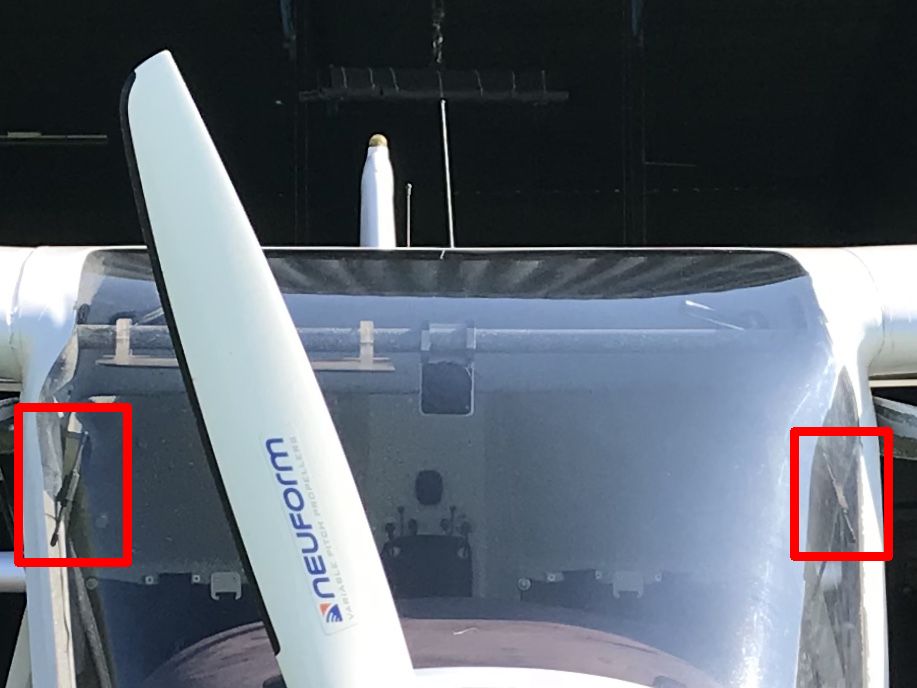

fixusc Geschrieben 12. Juli 2020 Geschrieben 12. Juli 2020 vor 1 Stunde schrieb DaMane: Wenn ja, wie hilfreich sind diese Dinger wirklich? War heute Morgen fliegen. Hatte den ganzen Flug über keine einzige Flarm-Meldung, habe aber mindestens 4 Flieger gesehen, die mit grosser Sicherheit auch ein Flarm drin hatten. Je nach Installation im Flugzeug kommen die Flarm-Signale leider nicht immer an. Dafür piepst das Ding ständig im Final, wenn ein anderer Flieger an der Piste wartet. Nichts gegen Flarm, ich finde es super. Aber leider ist es zumindest nach meiner Erfahrung noch nicht genug zuverlässig 1 1 Zitieren

Pioneer300 Geschrieben 13. Juli 2020 Geschrieben 13. Juli 2020 vor 29 Minuten schrieb QDM: ein Problem sind gerade Motorflieger, die das Flarm nur mit dem 3cm Antennenstummel im Cockpit stehen haben. Diese "im Cockpit" Installation funktioniert bei vielen Segelflugzeugen noch ganz gut - in Motorfliegern (insbesondere denen aus Blech) ist das aber absoluter Murks. Ganz so pauschal kann man das nicht sagen. Oft sieht man die Antennen oben auf dem Instrumentenpilz montiert, das ist wirklich nicht optimal. Aber vernünftig platziert ist auch eine Installation im Cockpit sehr leistungsfähig. Hier mal mein Setup, welches einwandfrei funktioniert: Chris 1 Zitieren
FalconJockey Geschrieben 13. Juli 2020 Geschrieben 13. Juli 2020 Bei unseren 4 Motormaschinen sind die PowerFLARM alle mit Aussenantennen installiert und liefern gute Ergebnisse. Gerade bei meinem letzten Flug im Juni hätte ich drei Mal Flugzeuge übersehen, die mir das Ding angezeigt hat. Super Sache, ein echter Zugewinn an Sicherheit. Das nicht zu installieren, ist ein willentlicher Eingang höheren Risikos, zumal die Kosten in der Gesamtbetrachtung wirklich verschwindend klein sind. 5 Zitieren

QDM Geschrieben 13. Juli 2020 Geschrieben 13. Juli 2020 vor 9 Stunden schrieb Pioneer300: Ganz so pauschal kann man das nicht sagen. Oft sieht man die Antennen oben auf dem Instrumentenpilz montiert, das ist wirklich nicht optimal. Aber vernünftig platziert ist auch eine Installation im Cockpit sehr leistungsfähig. Richtig, ich habe es auch etwas überspitzt formuliert. Zugegeben, ich betreibe es im Verein selbst in einer unserer Motormaschinen mit einer einfachen Installation: in der DR400 funktioniert auch die Antenne im Cockpit gut (wenig Blech, viel Holz...). In einer PA28 dagegen: Katastrophe... Da brauchte es erst die Außenantenne, damit das Gerät überhaupt Sinn machte. Wichtig ist halt, dass man so ein Gerät nicht einfach nur aufstellt und fertig - sondern sich auch anschaut, ob Empfang/Abstrahlung sauber funktionieren. Mit dem Online-Tool von Flarm klappt das wirklich gut: man kann auf der grafischen Charakteristik dann regelrecht den Aufbau des Flugzeugs wiedererkennen (wenn die Antenne vorne rechts ist, sieht man eine leicht stärkere Abschattung nach hinten links etc). Und wir hatten auch schon kleine Segelflieger, wo die Charakteristik trotz Außenatenne katastrophal war: Ursache war da ein abgeknicktes/durchgescheuertes Antennenkabel. So etwas würde ohne diese Analyse der Flarm-Daten kaum auffallen. Zitieren

fixusc Geschrieben 14. Juli 2020 Geschrieben 14. Juli 2020 vor 13 Stunden schrieb QDM: in der DR400 funktioniert auch die Antenne im Cockpit gut (wenig Blech, viel Holz...). In einer PA28 dagegen: Katastrophe... Mein angesprochener Flug von Sonntag morgen ohne einzige Flarm-Meldung war in einer Robin. Ich habe auch schon viele positive Erfahrungen mit dem Flarm gemacht, aber dieses Mal hat mich das System wirklich "im Stich gelassen". Zum Thema Ausstieg finde ich diese Links von DG-Flugzeugbau ziemlich interessant, sozusagen ein Schleudersitz für Segelflieger: https://www.dg-flugzeugbau.de/bibliothek/notausstiegshilfe-noah https://www.youtube.com/watch?v=paDcDvF0aSM Zitat von der Website: Zitat Michael Eisele war als Mitglied der Deutschen Nationalmannschaft 2017 Teilnehmer an der Weltmeisterschaft in Benalla/Australien. Der durch schwieriges Wetter und ausgeprägte Pulk-Fliegerei geprägte Wettbewerb musste eine Vielzahl an Beinahezusammenstößen verzeichnen. Leider kam es dabei auch zu einem Zusammenstoß zwischen Michael und einem anderen Wettbewerbspiloten. Beide mussten das Flugzeug in der Luft verlassen. Michael schildert seine Eindrücke zu diesem Vorfall wie folgt: “Nach meinem Zusammenstoß bei der Segelflug-WM in Australien, hatte ich das Glück, dass sich mein Flugzeug in einer relativ vorteilhaften Fluglage befand und ich somit mit geringem Höhenverlust und wenig G-Belastung aussteigen konnte. Der andere Pilot hatte dieses Glück leider nicht und musste aus einer Trudelbewegung heraus sehr hohe G-Kräfte überwinden, um aus dem Cockpit zu springen. Dieser Vorgang hat über 1000 Höhenmeter benötigt und ist glücklicherweise positiv ausgegangen. Das NOAH-System hätte hier definitiv wertvollste Dienste geleistet. Dieser Unfall und die damit verbundenen Erlebnisse haben mir die Augen geöffnet und mein nächstes Flugzeug wird, unabhängig vom Typ, auf jeden Fall mit einem NOAH Rettungssystem ausgestattet. Der Kostenaspekt darf bei den heutigen Flugzeug- und Zubehörpreisen kein Argument gegen eine solch Lebensrettende Ausstattung sein.” LG Felix Zitieren
