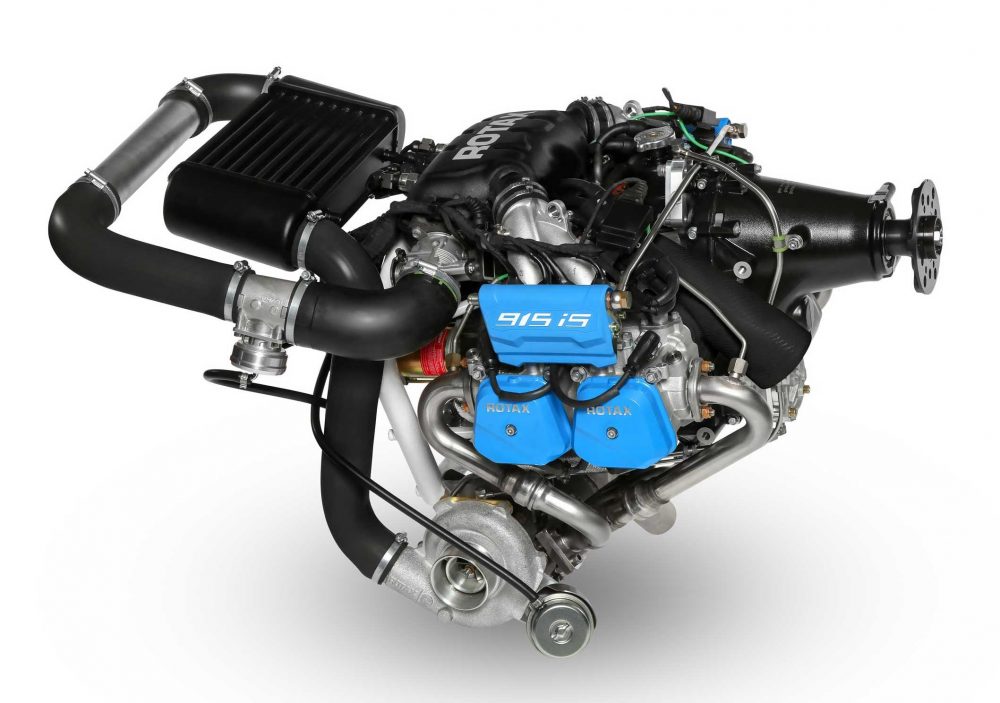

Am 1. Juli wurde das EASA Zertifikat der 912-series Motoren von Rotax in einer neuen Version veröffentlicht.
Sie enthält nun den neuen Rotax 916iSC, der 160 Start-PS anbietet. Dauerleistung ist 136PS, welche er bis FL230 oder 7000m AMSL aufrecht erhält. Damit übertrifft der Motor definitiv sämtliche O320, O360 ab einer Höhe über 1800m resp. 2400m (mit Variationen je nach Untertyp). Die Startleistung darf entweder 3' lang anliegen, dafür gibts die TBO von 2000h, oder aber 5', dann muss die TBO-Stundenzahl evaluiert werden.
Es gibt noch kein Bild vom 916 zu finden, darum hier die beiden 915er: zertifiziert =isC blau  , unzertifiziert =iS rot oder blau
Preis ab etwa 40'000+ CHF.
Der Motor 916 iS wiegt mit wirklich allen Einbauten (inkl Öl- und Wasserkühler, Intercooler, Kabelbäume, 2xMCU, alle Relais, Auspuff, Dämpfer...) aber ohne Flüssigkeiten unter 90 kg !! auch das wird von keinem andern Produkt unterboten.
Der 916 ist baugleich mit dem 915, ist aber nur mit integrierter hydr. Governor (Constant Speed) erhältlich.
Der Hubraum, die Kolbenabmessungen sind wie beim 100PS 912S und iS. Es handelt sich also um einen 1300 ccm - Motor.

Ja, den CS gab es ja schon auf allen Modellen, nur muss das Ganze noch Robuster sein für die 160PS.
Was ganz toll ist an diesen Motoren: Die Maximaldrehzahl (Start-Steigleistung) steht bei etwa 2450 min-1 an, und nicht bei 2800 oder so wie bei den Lycos.
Das bedeutet für den Prop: sehr viel weniger Lärm, und vor Allem ein besserer Wirkungsgrad.
Zwischen dem 915is und dem 916is soll es angeblich keine Unterschiede geben- nur die Software der Motorsteuerung (ist zu überprüfen, wenn dann alle Dokumentationen vorliegen). Der Preis wird bestimmt nicht gleich sein wie der 915.
