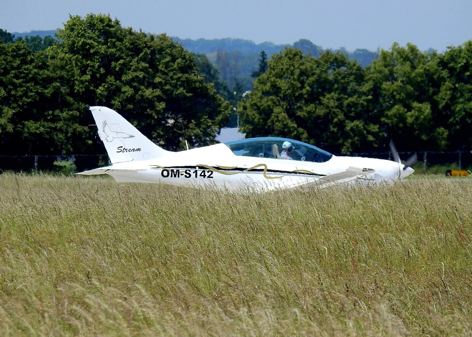

teetwoten Geschrieben 6. Juni 2020 Geschrieben 6. Juni 2020 Sieht die nicht aus wie eine Blackshape (wie sie auch in der Schweiz Einzug halten) ? Stefan Zitieren
CFM Geschrieben 6. Juni 2020 Geschrieben 6. Juni 2020 TL-Ultralight Stream. Da gibt es einige die eine gewisse Ähnlichkeit mit einander haben. 1 Zitieren

CFM Geschrieben 6. Juni 2020 Geschrieben 6. Juni 2020 vor 4 Minuten schrieb Pierre: Lieber CFM, interessante Bemerkung. Gib uns bitte Referenzen zu solchen Vorfällen, damit wir uns ein Bild machen können. Die Bemerkung bezieht sich auf die Ähnlichkeit zur Blackshape die von Stefan angesprochen wurde, nicht Unfälle. Fred 2 Zitieren
Jürgen L. Geschrieben 7. Juni 2020 Geschrieben 7. Juni 2020 vor 11 Stunden schrieb JoachimE: https://www.ffh.de/nachrichten/top-meldungen/detail/toController/Topic/toAction/show/toId/241872/toTopic/absturz-in-giessen-ein-toter-ein-schwerverletzter.html Auf dem dritten Foto sieht die Registrierung nach OM-S142 aus. 1 Zitieren
Jürgen L. Geschrieben 7. Juni 2020 Geschrieben 7. Juni 2020 Ich habe noch dieses Foto gefunden: Zitieren
teetwoten Geschrieben 7. Juni 2020 Geschrieben 7. Juni 2020 (bearbeitet) vor 16 Stunden schrieb CFM: TL-Ultralight Stream. Da gibt es einige die eine gewisse Ähnlichkeit mit einander haben. Die Ähnlichkeit ist aber viel zu verblüffend weshalb sich die Frage stellt: Wer hat hier wem abgekupfert? Blackshape / Millenium Master Erstflug 27. Mai 2006 (aus Internet) TL-Ultralight Stream Erstflug 8. September 2015 (aus Internet) Ähnlichkeiten wie zum Beispiel: Tandem-Anordnung, Einziehfahrwerk, nachgezogene Hauptfahrwerkräder, Rotax 912, Leitwerkskontour und allen voran die auffällige negative V-Stellung des Höhenleitwerks, nach dem Motto, wenn schon abkupfern, dann richtig. Ich würde nur zu gern wissen, weshalb diese negative V-Stellung nötig war und ob die Wirkung den Erwartungen entsprach, rsp. ob es ohne nicht auch gegangen wäre. Ich erwähne die Ähnlichkeit deshalb, weil es in der Schweiz inzwischen auch Blackshapes gibt und ein solcher Unfall von den Betreibern "ähnlicher" Flugzeuge auch verstanden werden sollte. Stefan aus Wikipedia (https://de.wikipedia.org/wiki/Blackshape_Prime) Das Design wurde ursprünglich von Compact Compositi srl in Turin unter dem Namen Millennium Master entwickelt. Als Basis diente das aus Holz gefertigte Asso-X Bausatz. Die Statische Struktur wurde dabei an der Universität Turin entworfen, während die Aerodynamischen Untersuchungen bei Alenia Aeronautica erfolgten. Bearbeitet 7. Juni 2020 von teetwoten Zitieren
