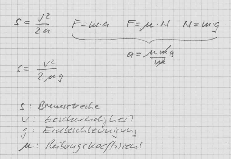

teetwoten Geschrieben 27. Mai 2020 Geschrieben 27. Mai 2020 Am 27.5.2020 um 21:13 schrieb Maxrpm: Ich hatte mich 20 Jahre gefragt wieso die schwereren Kollegen die gleichen high speed exits erreichen wie wir. Aufklappen Im Physik-Unterricht am Gymnasium mussten wir mal "beweisen" dass der Bremsweg von der Masse unabhängig ist. Das ging einem völlig gegen das Gefühl, ist aber physikalisch (in erster Näherung) richtig (zB unter der Annahme, dass es in beiden Fällen schwer und leicht gelingt, die Räder an die Blockiergrenze zu bringen, was bei schwerer entsprechend stärkere Bremsen voraussetzt). Die Erklärung: Schwerer gibt zwar mehr Trägheit dafür auch mehr Bremskraft. In der Praxis kommen aber dann noch andere Effekte hinzu, wie je nach Masse veränderlicher Formschluss zwischen Reifenoberfläche und Belag, uam. In der Formel-Herleitung des Bremswegs fällt die Masse raus: Stefan 1 Zitieren

fixusc Geschrieben 28. Mai 2020 Geschrieben 28. Mai 2020 Am 27.5.2020 um 22:00 schrieb teetwoten: In der Formel-Herleitung des Bremswegs fällt die Masse raus Aufklappen Hoi Stefan Schön, dass du hier mal auf die Formeln zurückgreifst. Da ich die Frage nicht gestellt habe, kann ich nur interpretieren. Aber ich denke, dass die Hauptfrage nicht daher kommt, dass der Bremsweg von der Masse abhängt, sondern von der Ausgangsgeschwindigkeit. Schwere Flieger landen ja generell schneller als leichte, dementsprechend würde man einen längeren Groundroll erwarten. Aber wahrscheinlich ist der Unterschied nicht allzu gross zwischen den Airlinern? Oder landet ein A380 viel schneller als ein A320? Nicht mein Gebiet. Gruss Felix Zitieren
teetwoten Geschrieben 28. Mai 2020 Geschrieben 28. Mai 2020 (bearbeitet) @fixusc Im referenzierten Beitrag sollte die Geschwindigkeit für beide Gewichtsklassen dieselbe sein (140 kts), was mich zu meinem Beitrag führte. Natürlich wird der Bremsweg länger bei höherer Geschwindigkeit, welche ja sogar quadratisch einhergeht. Die Physik macht es sich hier eben einfach mit ihren Beziehungen (Formeln). In der Praxis werden dann Bremssysteme, welche auch bei schweren Flugzeugen die maximale Bremskraft (Haftgrenze - anti-skid - ABS) erreichen, doch sehr anspruchsvoll.... Stefan Bearbeitet 28. Mai 2020 von teetwoten Zitieren
