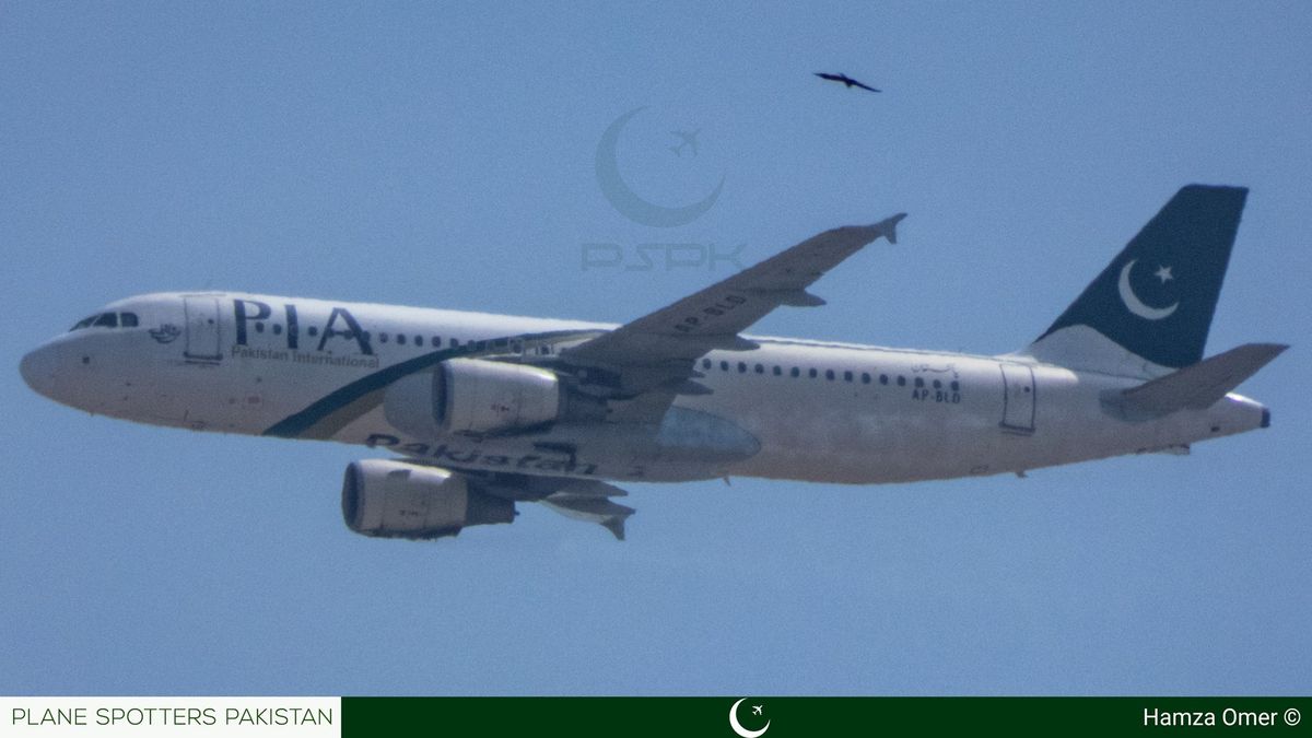

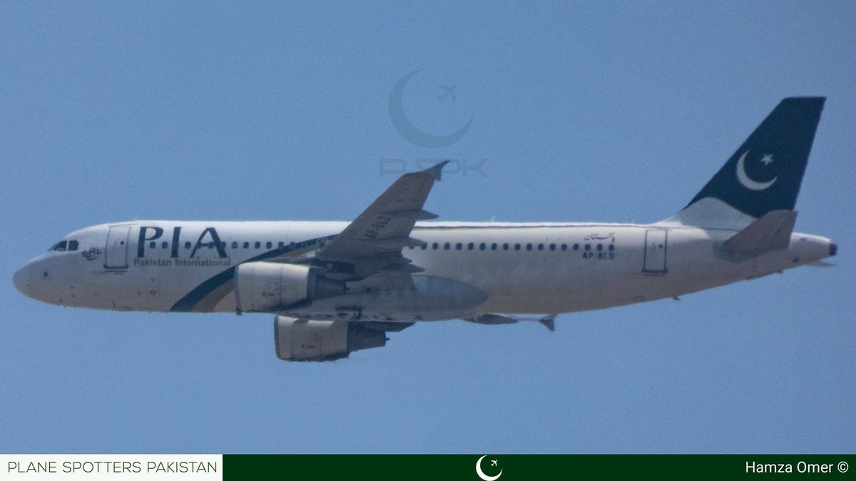

cosy Geschrieben 23. Mai 2020 Geschrieben 23. Mai 2020 (bearbeitet) 16 hours ago, FalconJockey said: Auf dem schwarz-weiss Foto auf AvHerald, das den Airbus von unten zeigt, kann ich weder Beschädigungen an den Triebwerken, noch die RAT erkennen. Die schwarzen Bereiche unter den Triebwerken ist einfach Schmutz durch Betriebsstoffe. Die RAT konnte ich nicht finden. Die Fotos aus QDM's Twitter-Link wiederum zeigen beschädigte Triebwerksunterseiten und die RAT. Ich meine, aus dem eng #1 pulsierend austretende weisser Rauch zu sehen: Weiss: verbrannte Oel pulsierend: evtl Schäden im rotierenden Teil. Danke, Falcon-Reiter! Bearbeitet 23. Mai 2020 von cosy Zitieren

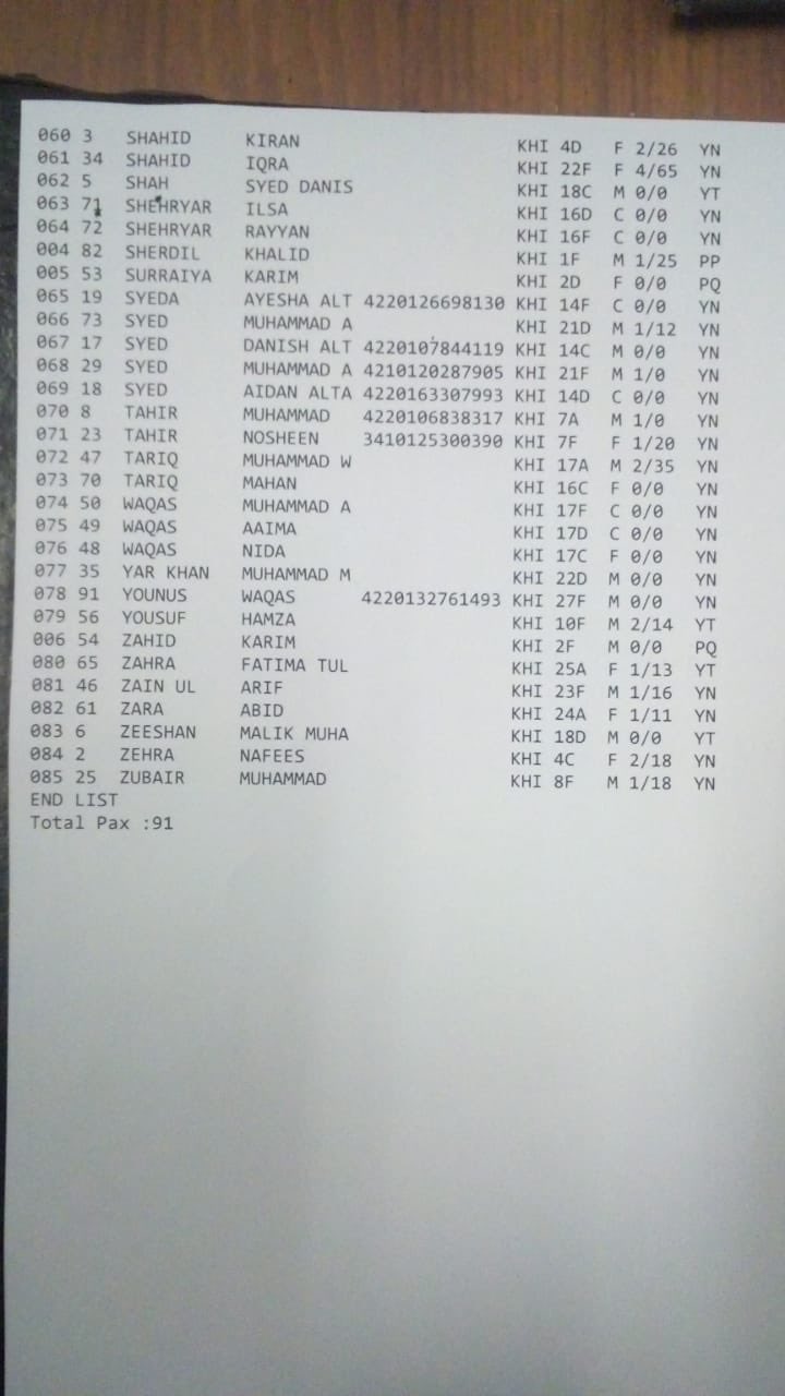

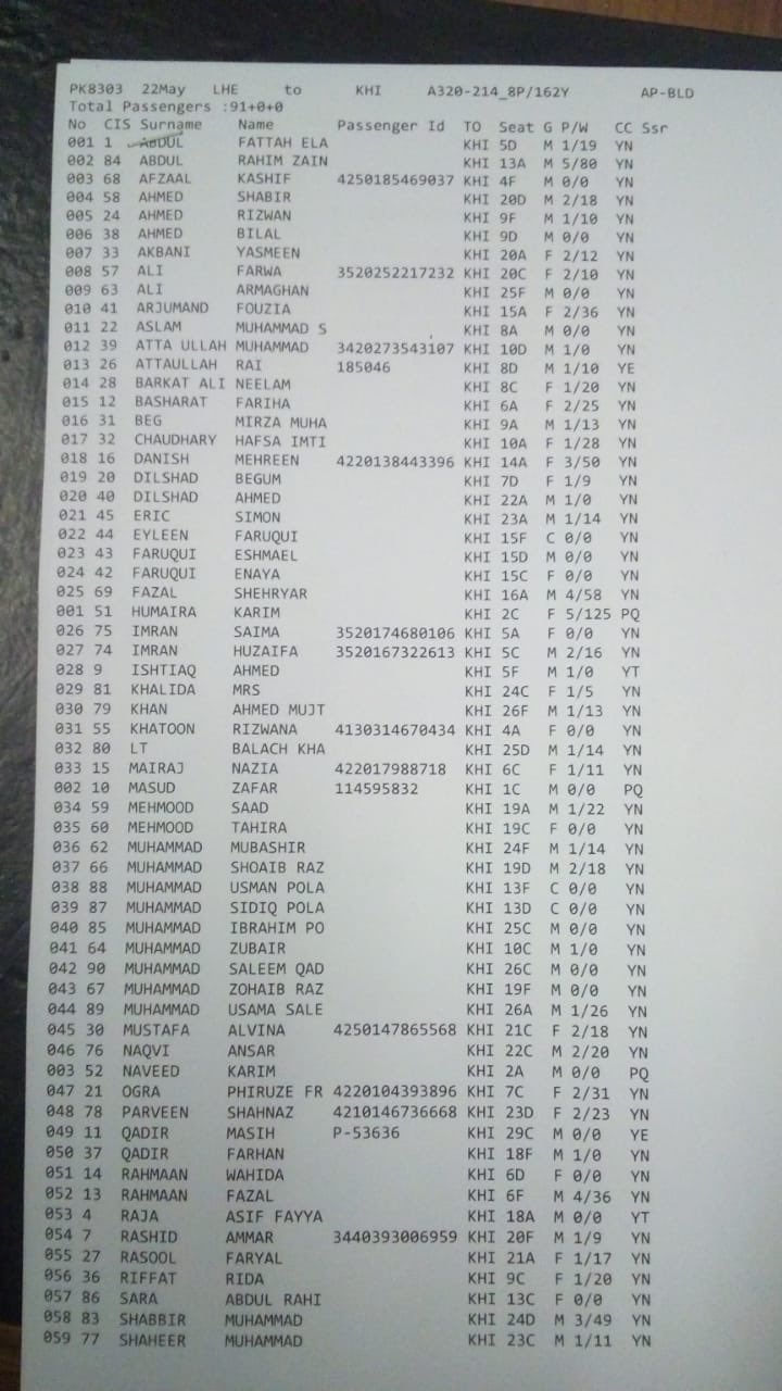

frankie_crx Geschrieben 23. Mai 2020 Geschrieben 23. Mai 2020 lt. PAXLISTE auf Twitter müsste mindestens 1 Westeuropäer an Bord gewesen sein (#021). Weiss jemand schon mehr über die Zusammensetzung der Paxe, Crew? Gruess Frank Zitieren
Manfred J. Geschrieben 23. Mai 2020 Geschrieben 23. Mai 2020 Was soll das jetzt, mit den ganzen Zungenbrecher - Namen ? Die Leute sind tot, tragisch genug.... ob Abdul oder Muhammed Braucht man ned posten 6 Zitieren

FalconJockey Geschrieben 23. Mai 2020 Geschrieben 23. Mai 2020 Viel wichtiger ist die Information Zitat On May 23rd 2020 Pakistani media are reporting quoting sources within the Civil Aviation Authority, that the aircraft touched down on the runway with retracted gear during their first approach, climbed again and positioned for another approach. Ground observers reported sparks from the aircraft when it touched the ground. Later in the afternoon/evening local time Pakistani media reported scrape marks were found on the runway indicating that one engine had contacted the runway first, then some distance later the second engine, too, with both engines now scraping over the runway until the aircraft became airborne again. Zitieren
