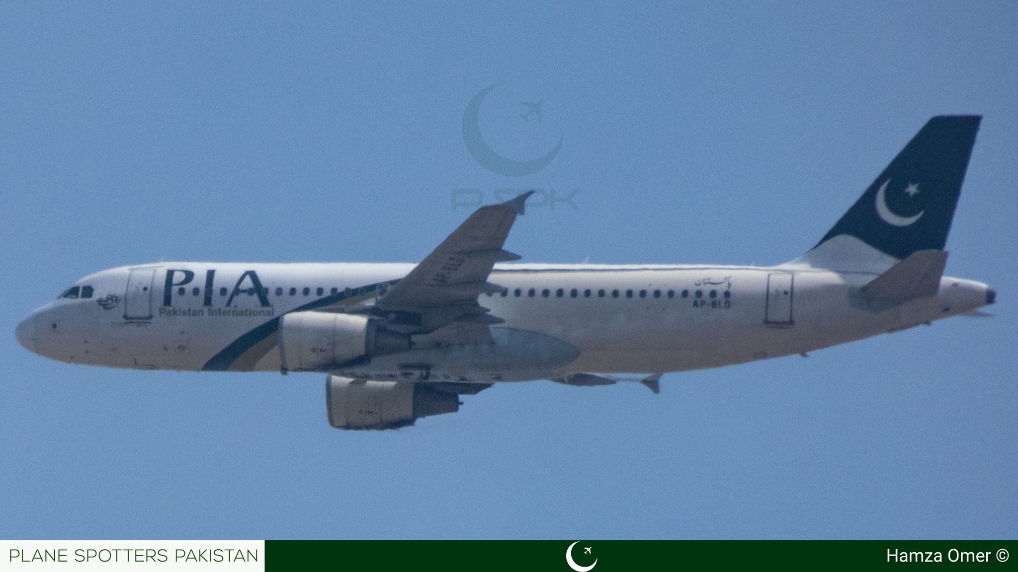

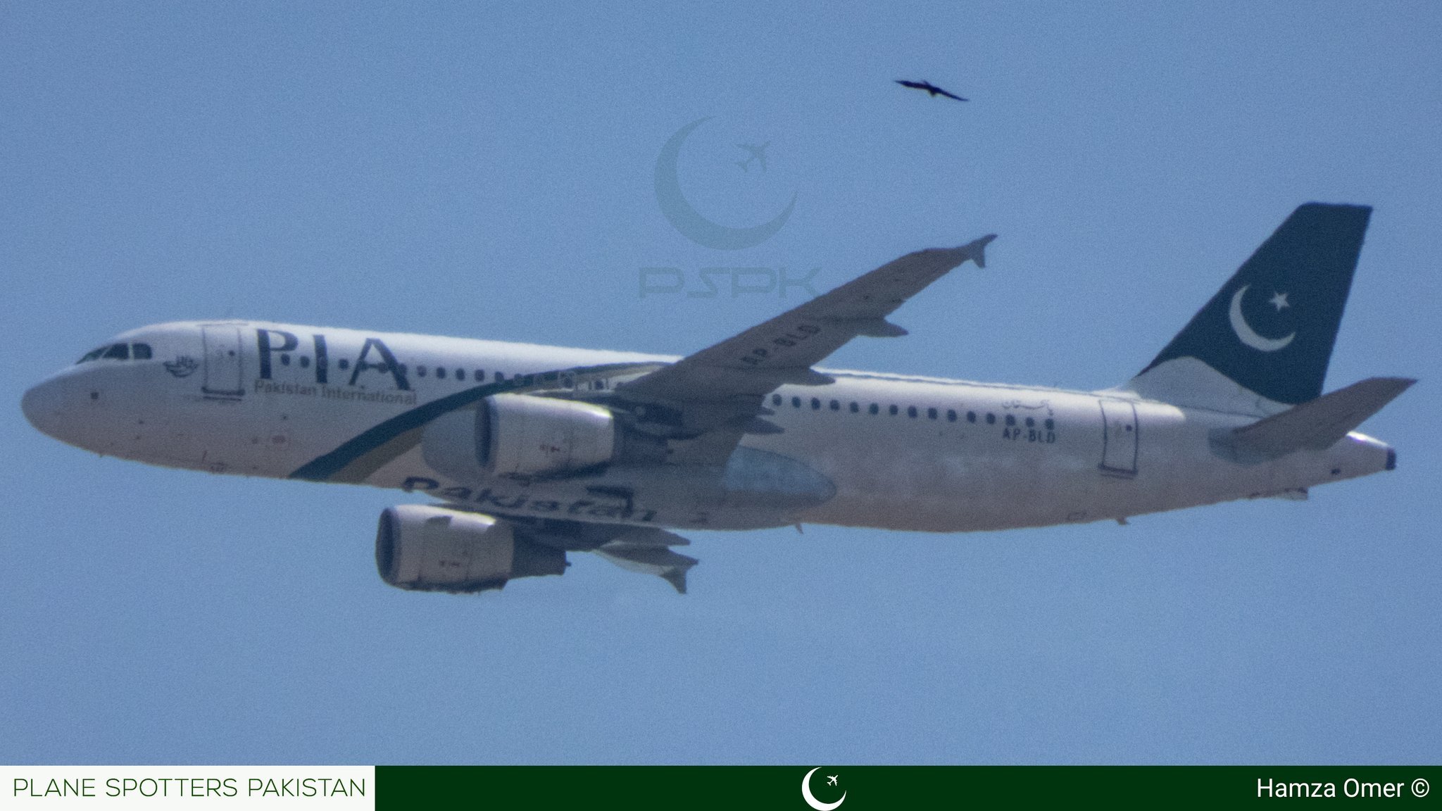

QDM Geschrieben 22. Mai 2020 Teilen Geschrieben 22. Mai 2020 (bearbeitet) Wenn diese Fotos echt sind - dann sieht das nach Gear-up Landing aus, dann trotzdem durchgestartet. Beide Cowlings auf der Unterseite geschwärzt (aufgerissen oder abgerieben). Auch die RAT ist auf den Fotos ausgefahren - das macht die Bilder schon recht glaubwürdig... Die Fotos sollen die Maschine nach dem ersten Goaround zeigen. Wenigen Minuten danach kam der Crash, als sie beim zweiten Landeanflug waren. https://twitter.com/PlaneSpottersPK/status/1263810587152330752 Bearbeitet 22. Mai 2020 von QDM Zitieren Link zu diesem Kommentar Auf anderen Seiten teilen Mehr Optionen zum Teilen...
FalconJockey Geschrieben 22. Mai 2020 Teilen Geschrieben 22. Mai 2020 Auf dem schwarz-weiss Foto auf AvHerald, das den Airbus von unten zeigt, kann ich weder Beschädigungen an den Triebwerken, noch die RAT erkennen. Die schwarzen Bereiche unter den Triebwerken ist einfach Schmutz durch Betriebsstoffe. Die RAT konnte ich nicht finden. Die Fotos aus QDM's Twitter-Link wiederum zeigen beschädigte Triebwerksunterseiten und die RAT. Zitieren Link zu diesem Kommentar Auf anderen Seiten teilen Mehr Optionen zum Teilen...
Niko Geschrieben 22. Mai 2020 Teilen Geschrieben 22. Mai 2020 Ich muss zugeben auch zu glauben eine RAT erkennen zu können und Engine 1 eine Beschädigung, besonders im vorderen Teil. Zitieren Link zu diesem Kommentar Auf anderen Seiten teilen Mehr Optionen zum Teilen...
QDM Geschrieben 22. Mai 2020 Teilen Geschrieben 22. Mai 2020 vor 33 Minuten schrieb FalconJockey: Auf dem schwarz-weiss Foto auf AvHerald, das den Airbus von unten zeigt, kann ich weder Beschädigungen an den Triebwerken, noch die RAT erkennen. War offensichtlich ein redaktioneller Fehler. Hat Simon inzwischen korrigiert - nun auch auf AvHerald das richtige Bild zu sehen. Zitieren Link zu diesem Kommentar Auf anderen Seiten teilen Mehr Optionen zum Teilen...
FalconJockey Geschrieben 22. Mai 2020 Teilen Geschrieben 22. Mai 2020 vor 46 Minuten schrieb QDM: War offensichtlich ein redaktioneller Fehler. Hat Simon inzwischen korrigiert - nun auch auf AvHerald das richtige Bild zu sehen. Ah, jetzt wurde das Foto herausgenommen und durch die beiden Bilder aus Twitter ersetzt. vor 48 Minuten schrieb Niko: Ich muss zugeben auch zu glauben eine RAT erkennen zu können und Engine 1 eine Beschädigung, besonders im vorderen Teil. Das betrifft diese beiden Fotos, nicht das Foto, das ursprünglich zu sehen war oder von welchen Foto redest Du? Zitieren Link zu diesem Kommentar Auf anderen Seiten teilen Mehr Optionen zum Teilen...

FalconJockey Geschrieben 22. Mai 2020 Teilen Geschrieben 22. Mai 2020 Erinnert mich irgendwie an den SmartLynx Airbus in Tallinn vor 2 Jahren. http://avherald.com/h?article=4b57c3dd/0000&opt=0 https://aviation-safety.net/database/record.php?id=20180228-0 Zitat During final approach to runway 08 at 17:04, the aircraft stopped responding to flight control inputs. Altitude was lost and the aircraft hit the runway. The engines touched the runway and the main landing gear doors broke. The aircraft then managed to gain altitude and the pilots were able to stabilize the aircraft and turn back. Both engines, however, lost power after the turn back to the airport. An emergency landing was carried out at 17:11, about 150 meters from the runway. The aircraft came to a halt in the snow 15 meters south of the runway. Zitieren Link zu diesem Kommentar Auf anderen Seiten teilen Mehr Optionen zum Teilen...
fixusc Geschrieben 22. Mai 2020 Teilen Geschrieben 22. Mai 2020 Wenn die Bilder tatsächlich vom Unfallflug stammen, dann scheint das eine sehr plausible Erklärung zu sein. Das ist ein sehr tragischer Ausgang eines Unglücks, welches womöglich auch mit einer verhältnismässig sicheren gear up landing hätte enden können. Gibts beim Airliner allgemeine no go-around Kriterien (z. B. aber einer gewissen Höhe wird immer gelandet) oder gibt es diese nur auf Plätzen, wo ein go-around ab einer gewissen Höhe nicht mehr möglich ist? Das ganze erinnert mit auch an den gear up touch and go mit einer Aerostar: https://www.youtube.com/watch?v=sgdSflSCTQM lg Felix Zitieren Link zu diesem Kommentar Auf anderen Seiten teilen Mehr Optionen zum Teilen...
AustrianSimon Geschrieben 22. Mai 2020 Teilen Geschrieben 22. Mai 2020 (bearbeitet) vor 2 Stunden schrieb FalconJockey: Auf dem schwarz-weiss Foto auf AvHerald, das den Airbus von unten zeigt, kann ich weder Beschädigungen an den Triebwerken, noch die RAT erkennen. Die schwarzen Bereiche unter den Triebwerken ist einfach Schmutz durch Betriebsstoffe. Die RAT konnte ich nicht finden Yup, war mein Fehler. Ich erhielt das Bild zusammen mit der Info über den Gear Up Go Around und der RAT. Das Foto passte mit Tailnumber (im Gegensatz zu anderen Fotos die auf dem Internet herumschwirrten), die RAT war auf dem Bild eindeutig als deployed zu erkennen, und die schwarzen Spuren auf den Triebwerken erkennbar, die Quelle war zudem bereits mehrfach bestätigt als glaubwürdig und das Bild von der PAF (wieso hätte ich also zweifeln sollen). Da im "Breaking News" Modus die meisten Cross Checks unterbleiben - ansonsten könnte ich keineswegs so schnell berichten - ist das Bild von mir nach diesen Basic Checks akzeptiert worden, aufmerksam wurde ich durch die Leserdebatte, daß es sich um ein älteres Bild handeln könnte. Das hat sich dann ja auch bestätigt, und ich habe die Bilder ausgetauscht. In der Hektik nach einem Absturz ist es in der Vergangenheit immer wieder zu solchen Fehlern gekommen, und wird es auch in Zukunft kommen, obwohl in der großen Mehrzahl der Fälle kein (schwerer) Fehler übersehen wird. Das ist das Risiko, das ich im Interesse einer raschen Berichterstattung, eingehen muß, um nicht Stunden hinterher zu hinken. Auch wenn ich versuche, aus solchen Fehlern zu lernen, so weiß ich doch, daß solche Fehler im Breaking News Modus wieder passieren werden. In der Zwischenzeit ist der Breaking News Modus beendet für diesen Unfall und greifen wieder alle Cross Checks, spätestens zu dem Zeitpunkt wäre der Fehler dann aufgeflogen, weil dann alle unterlassenen Cross Checks nachgeholt werden. Servus, Simon Bearbeitet 22. Mai 2020 von AustrianSimon 2 6 Zitieren Link zu diesem Kommentar Auf anderen Seiten teilen Mehr Optionen zum Teilen...
FalconJockey Geschrieben 22. Mai 2020 Teilen Geschrieben 22. Mai 2020 Hallo Simon, schon klar, Du musst Dich nicht erklären oder gar entschuldigen. Ich wollte nur sicherstellen, dass wir alle vom selben Foto reden und nicht Dinge in etwas hineinreden, die gar nicht existieren. Schwarze Schmierspuren unter Triebwerken sind keine Seltenheit. 3 2 Zitieren Link zu diesem Kommentar Auf anderen Seiten teilen Mehr Optionen zum Teilen...

Baeriken Geschrieben 22. Mai 2020 Teilen Geschrieben 22. Mai 2020 (bearbeitet) Auf dem Twitter Video mit dem hohen AOA kurz vor dem Absturz ist das Hauptfahrwerk ausgefahren. Warum sollen sie vorher dann ohne Fahrwerk bei einem Durchstartmanöver auf den Triebwerken aufgesetzt haben und sie dabei angeblich beschädigt haben? Wurde das Ausfahren des Fahrwerks beim 1. Anflug vergessen? Selbst wenn ein fehlerhaftes Bugfahrwerk zunächst nicht ausgefahren gewesen wäre setzt ein Airbus A320 bei ausgefahrenen Hauptfahrwerk nicht auf den Triebwerken auf. Bearbeitet 22. Mai 2020 von Baeriken 1 Zitieren Link zu diesem Kommentar Auf anderen Seiten teilen Mehr Optionen zum Teilen...

fixusc Geschrieben 22. Mai 2020 Teilen Geschrieben 22. Mai 2020 vor einer Stunde schrieb Baeriken: kurz vor dem Absturz ist das Hauptfahrwerk ausgefahren. hat mich auch überrascht. haben sie das gear im ersten anflug vergessen? geht das überhaupt beim airliner? vor 1 Stunde schrieb Baeriken: Selbst wenn ein fehlerhaftes Bugfahrwerk zunächst nicht ausgefahren gewesen wäre setzt ein Airbus A320 bei ausgefahrenen Hauptfahrwerk nicht auf den Triebwerken auf. sicher? Zitieren Link zu diesem Kommentar Auf anderen Seiten teilen Mehr Optionen zum Teilen...
