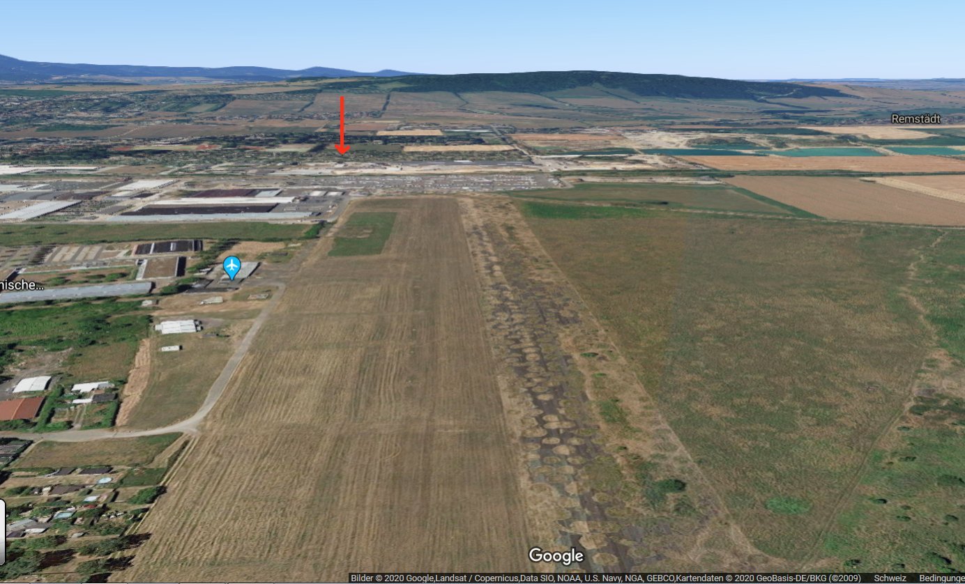

Urs Wildermuth Geschrieben 31. März 2020 Geschrieben 31. März 2020 Schaut nach klassischem Motorausfall nach dem Start aus. Der Notlandeplatz befindet sich kurz nach der Piste auf der linken Seite. Kann man gut von den Bildern erkennen, die im folgenden Artikel verlinkt sind. https://www.mdr.de/thueringen/west-thueringen/gotha/flugzeug-absturz-notlandung100.html 1 Zitieren
