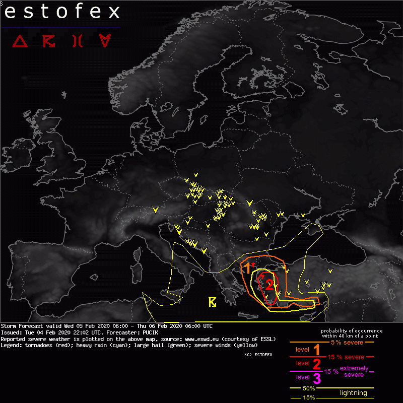

FalconJockey Geschrieben 5. Februar 2020 Geschrieben 5. Februar 2020 Pegasus, keine Überraschung und eigentlich schon viel früher erwartet. EDIT: Wetter rund um den Landezeitpunkt, Landerichtung 06, man denke sich seinen Teil dazu! METAR LTFJ 051420Z 32018KT 290V350 7000 -SHRA FEW025CB BKN036 BKN080 13/10 Q0989 NOSIG= METAR LTFJ 051450Z VRB08G18KT 9999 -SHRA FEW025CB BKN036 BKN070 12/09 Q0990 NOSIG= METAR LTFJ 051520Z 29022G37KT 240V330 7000 -TSRA FEW017CB BKN025 BKN070 11/09 Q0992 RESHRA NOSIG= METAR LTFJ 051550Z 27013KT 240V300 9999 -SHRA BKN030 BKN070 10/08 Q0993 RETSRA NOSIG= 1 Zitieren
