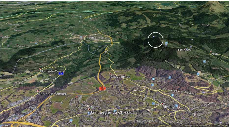

teetwoten Geschrieben 24. Januar 2020 Geschrieben 24. Januar 2020 vor 13 Stunden schrieb Dierk: Deux Fribourgeois tués dans un accident d'avion La Liberté: Artikel An der Stelle liegt die Autobahn ca. 800m MSL und der mutmassliche Unfallort um die 1300m MSL und lediglich ca. 1.5km rechts (östlich) von der Autobahn. Wenn der Pilot die Autobahn links unter sich haben wollte, dann blieb ihm bei geschätzten 1200m MSL Flughöhe nicht ausreichend Platz bis zu den Hindernissen, welche in der Dunkelheit wohl kaum gut zu erkennen waren. Die einzige Massnahme wäre gewesen, den nahen Hindernissen entsprechend höher vorbeizufliegen, aber da kam wohl etwas anderes dazwischen, was ihn daran hinderte, zumal er ja schon früh von den viel sichereren 6000ft abgesunken war. Stefan N.B. Diesbezüglich dürfte Nacht VFR vergleichbar mit IFR sein: Man sollte immer etwa wissen wieviel "Luft" man um sich hat... 2 Zitieren

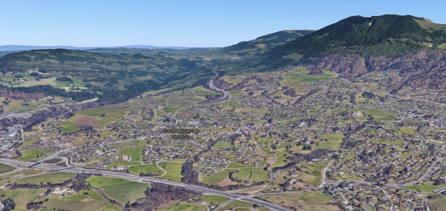

Urs Wildermuth Geschrieben 24. Januar 2020 Geschrieben 24. Januar 2020 So sieht das auf Google Maps aus. Autobahn etwas links und rechts der gröbere Hügel dort. An dem müsste der Flieger etwa liegen, oder? 2 Zitieren

teetwoten Geschrieben 24. Januar 2020 Geschrieben 24. Januar 2020 vor 5 Stunden schrieb Urs Wildermuth: So sieht das auf Google Maps aus. Autobahn etwas links und rechts der gröbere Hügel dort. An dem müsste der Flieger etwa liegen, oder? Aus La Libérté: .....St-Légier, au lieu-dit Les Conversions, près du téléski de «la Châ»..... sollte etwa beim Kreis liegen! Stefan Zitieren
Urs Wildermuth Geschrieben 24. Januar 2020 Geschrieben 24. Januar 2020 Stefan, also auf der anderen Seite der Pleiades, wenn mich nicht alles täuscht hat es da oben schon mal einen Unfall gegeben wo eine Maschine in IMC am Hügel hängen geblieben ist. Zitieren
